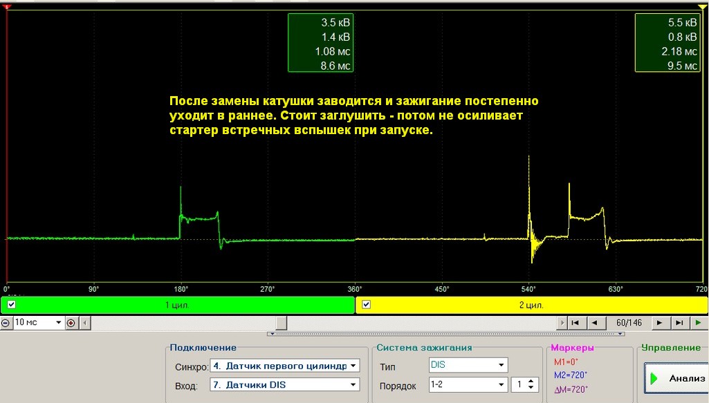

Сергей на 3 рисунке в анализе тип системы зажигания вместо DIS стоит классика,может быть изи за этого у вас как писали что то не то с анализом.Сегодня столкнулся с такой же неисправностью на Газеле ,недозаряд катушки зажигания,после замены авто зашептал,Китайская новая катушка,поржали глянув на маркировку Б118А.

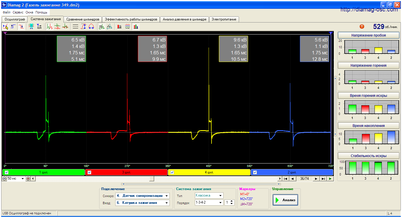

Re: Зажигание ваз
Сообщение Vital » 08 сен 2015, 03:14
Serg57i писал(а):Это сделано не в фотошопе. Знакомый просил посмотреть , почему-то совсем не едет его ВАЗ 2105- классика. Насчет 2-4 цилиндров согласно теории отнес к неисправности крышки трамблера. Крышку поменяли - неисправность ушла, но при внимательном осмотре старой пробоя не обнаружил, единственное, что было - вода внутри в районе 2-4 контактов. Перед этим машина с месяц стояла на улице. Вобщем, свечи заменили, колпачок дослали, поменяли крышку, подрегулировал качество и УОЗ слегка - машина поехала.

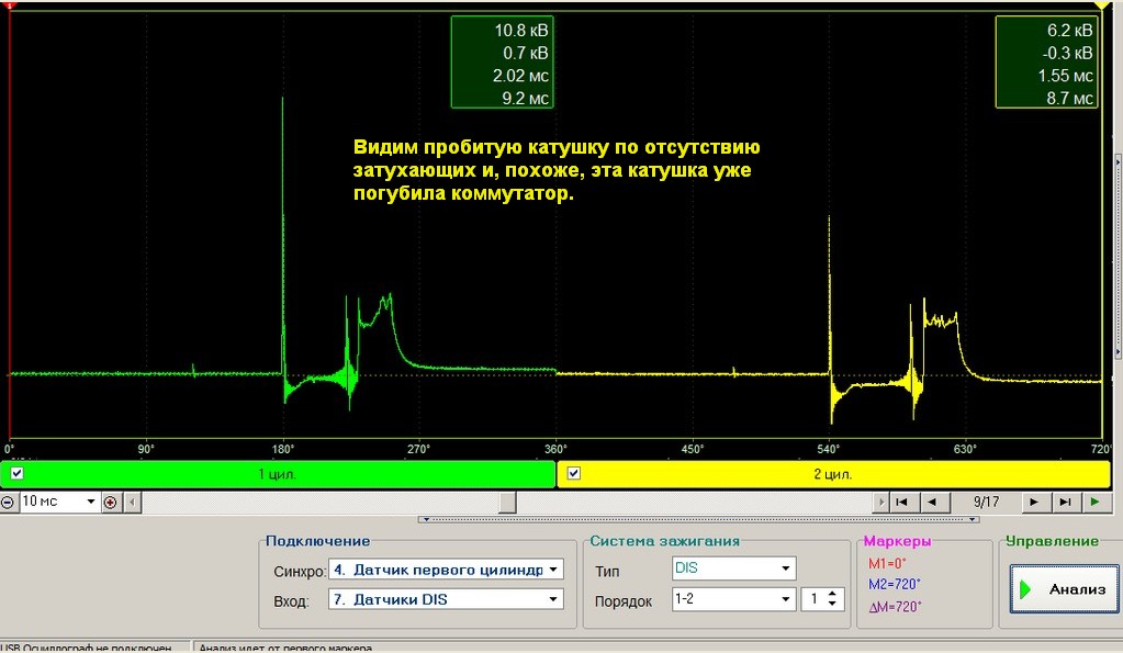

Сообщение Serg57i » 12 сен 2015, 07:20
ВАЗ 1111 Ока. Со слов - нет искры. Коммутатор, свечи, провода менял - не помогло. Я был занят, посоветовал попробовать заменить датчик Холла, тем более он не дорогой. Клиент вскоре позвонил и сказал, что посе замены ДХ завел. Все нормально. Но через некоторое время приехал ко мне коэ-как. Двигатель работает на ХХ, под нагрузкой - сильные перебои. Пришлось включить компьютер и чинить Оку технически.
Меняем коммутатор - искры нет. Смотрю осциллом на сигнальном ДХ при прокрутке трамблера от руки
Ставим новый ДХ - искра есть! Сигнал приходит в норму.
В итоге получается следующая картина событий. Пробитая катушка выводит из строя коммутатор (кстати, клиент признался, что менял три коммутатора, но они хватали только на 20-30 км. пробега) и, похоже, не только ключ, но и питание ДХ, из-за чего ДХ тоже отказывал. По окончании ремонта осцилки я не снимал, так как по работе двигателя было слышно, что все нормально. Клиент благополучно добрался до своего города почти за 100км. Полет нормальный. А моя башка до сих пор забита всей этой хренью. ;) Вот такая у нас работа.
