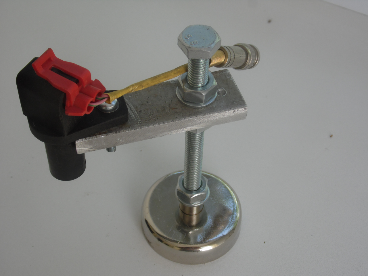

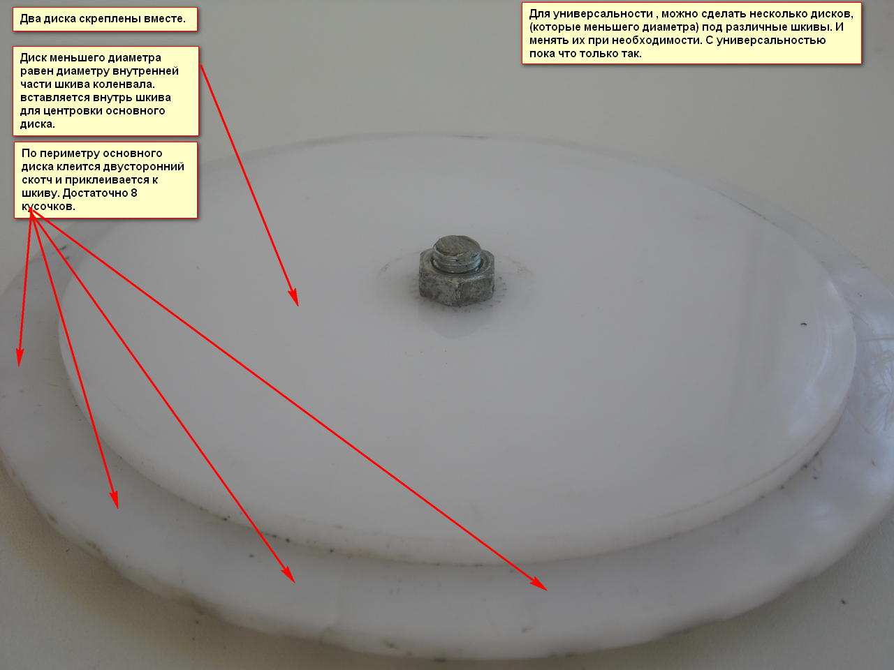

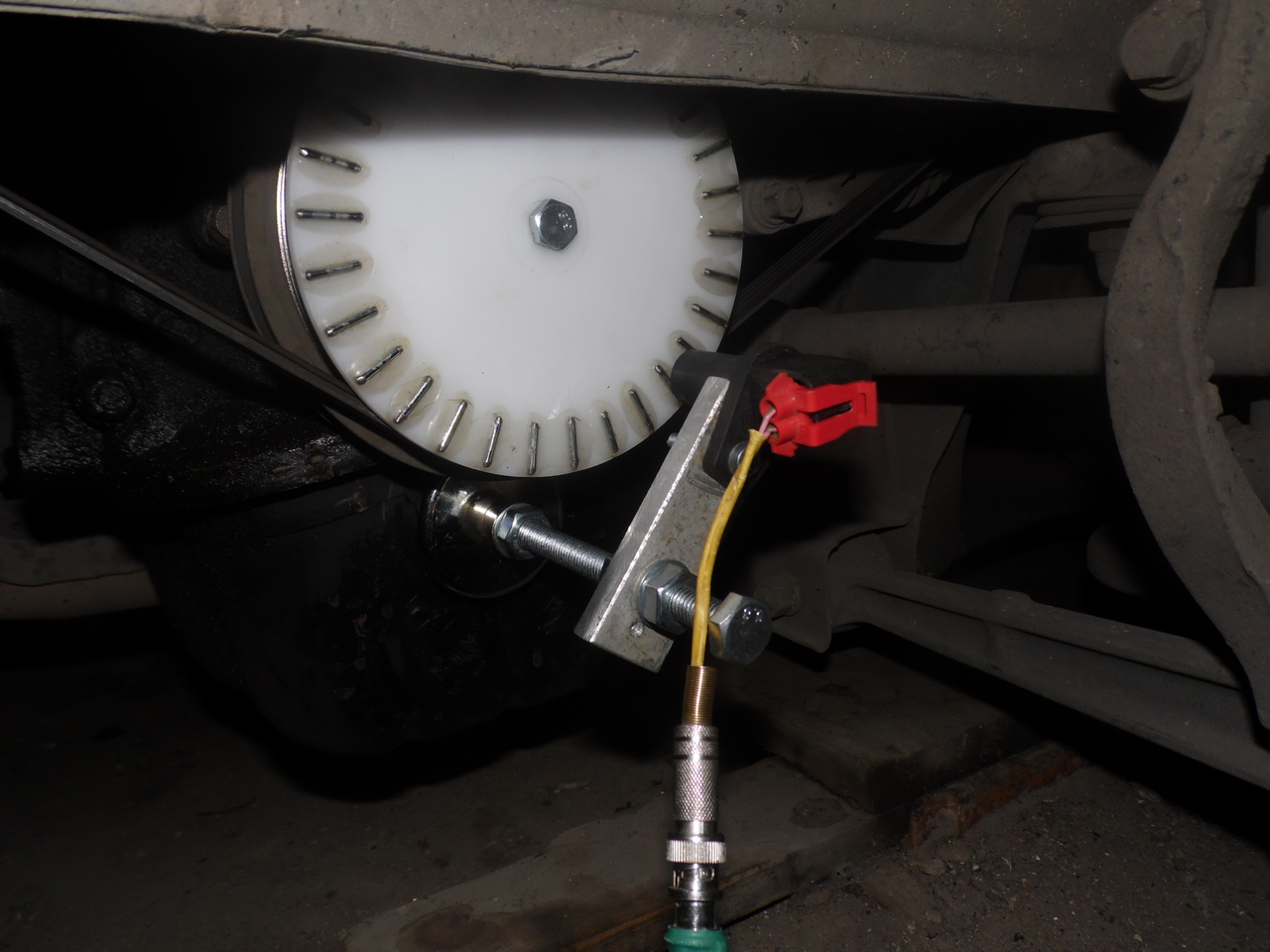

Думаю тема ещё актуальна. Так как крепление датчика коленвала к двигателю есть большая проблема, то я сделал вот что.
Из всей конструкции оставляем только диск с метками и к нему добавляем крепление ДК на основе неонового магнита.
Крепим к поддону. Держит так что не оторвать. В действии проверил, работает. В общем на картинках все.

Магнит брал здесь. http://www.neodim.org/
Марка магнита - Магнитный крепеж D60.
Диаметр: 60 мм
Высота: 15 мм
Внутренний диаметр резьбы 10 мм
Марка: N42
Покрытие: Никель (Ni)
Намагниченность: Аксиально
Сила сцепления: 113 кг
Максимальная температура: 80 ºC
Вес: 270 гр
Производитель: Россия

frompmr писал(а):Думаю тема ещё актуальна. Так как крепление датчика коленвала к двигателю есть большая проблема, то я сделал вот что.
Есть в наличии 3 ниодимовых магнита. Можно приспособить для этого. А как диск измерительный закрепили на шкиве коленвала? И как с универсальностью крепления на разные шкивы? Была мысль сделать оптический датчик и отпечатать маркерный диск на бумаге. Можно будет вырезать его и наклеивать на шкив КВ. Пока руки не дошли.

Сообщение frompmr » 09 авг 2015, 02:04
Если есть лазерный датчик, то по универсальности он выигрывает конечно. Но у меня его нет. Оптический делать опять же нужны познания в электронике.
Вариант с дисками и ДК просто дешевле.
Как креплю к коленвалу написал на картинке.
