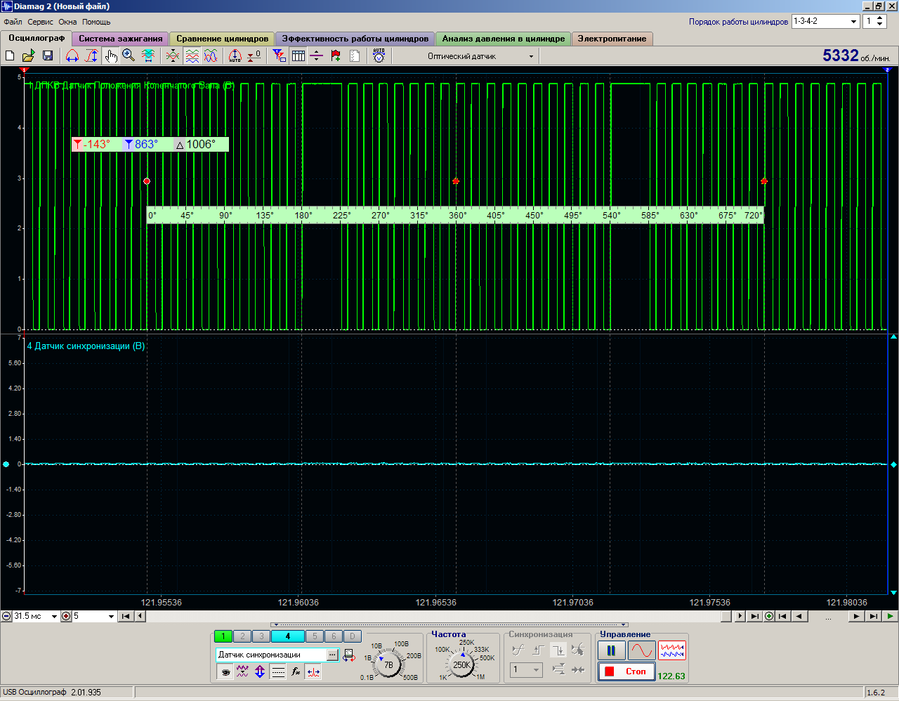

Сделал тест ЭРЦ оптическим датчиком. (Все по инструкции)
Программа выдала несколько ошибок:
"Неустойчивый сигнал синхронизации (искры).
Попробуйте выделить другой участок осциллограммы начиная с холостого хода!
Обнаружено недостаточное количество импульсов синхронизиции (искр).
Не обнаружено падения оборотов двигателя ( возможно вы плавно отпустили педаль дроссельной заслонки ).
Калибровка зубчатого диска не проведена.
Не удалось определить конфигурацию диска."
Пробовал выделять такт на холостом ходу - бесполезно.
Маркерный диск имеет много насечек, три подряд закрашены для наглядности.
Что я делаю не так?
https://yadi.sk/d/mvHufyNVpVbWR
С уважением, Алексей.

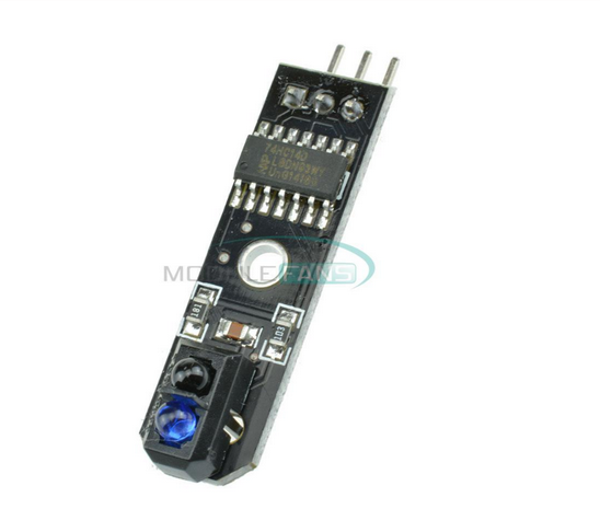

Хочу поднять старую тему по китайскому датчику, того который с компаратором.
Re: Поиск ДПКВ

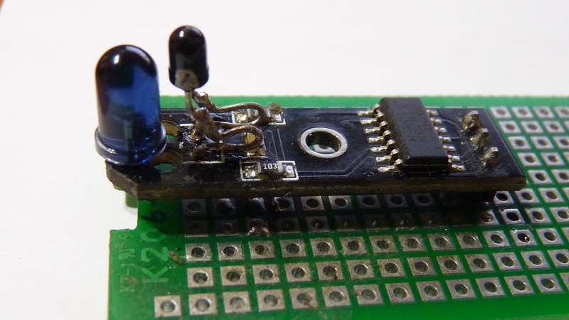

Сообщение frompmr » 28 ноя 2016, 03:34
В ходе экспериментов выяснил, что быстродействие у датчика хорошее.
Причиной его плохой работы является недостаточная сила луча светодиода.
Выпаял родной светодиод и припаял тот, который использовал в самодельном датчике.
Выпаял так же и принимающий фотодиод и приподнял его, чтобы он был вровень с излучающим светодиодом.

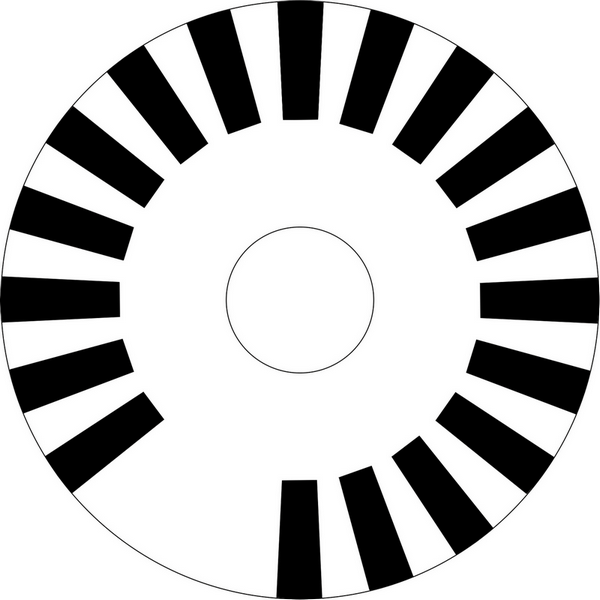

Маркерный диск сделал с меньшем количеством меток (20-2), соответственно шире шаг. (для стабильного обнаружения)
В результате отличная работа датчика без пропусков, даже на высоких оборотах.
