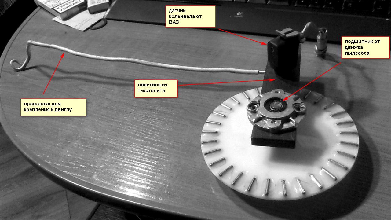

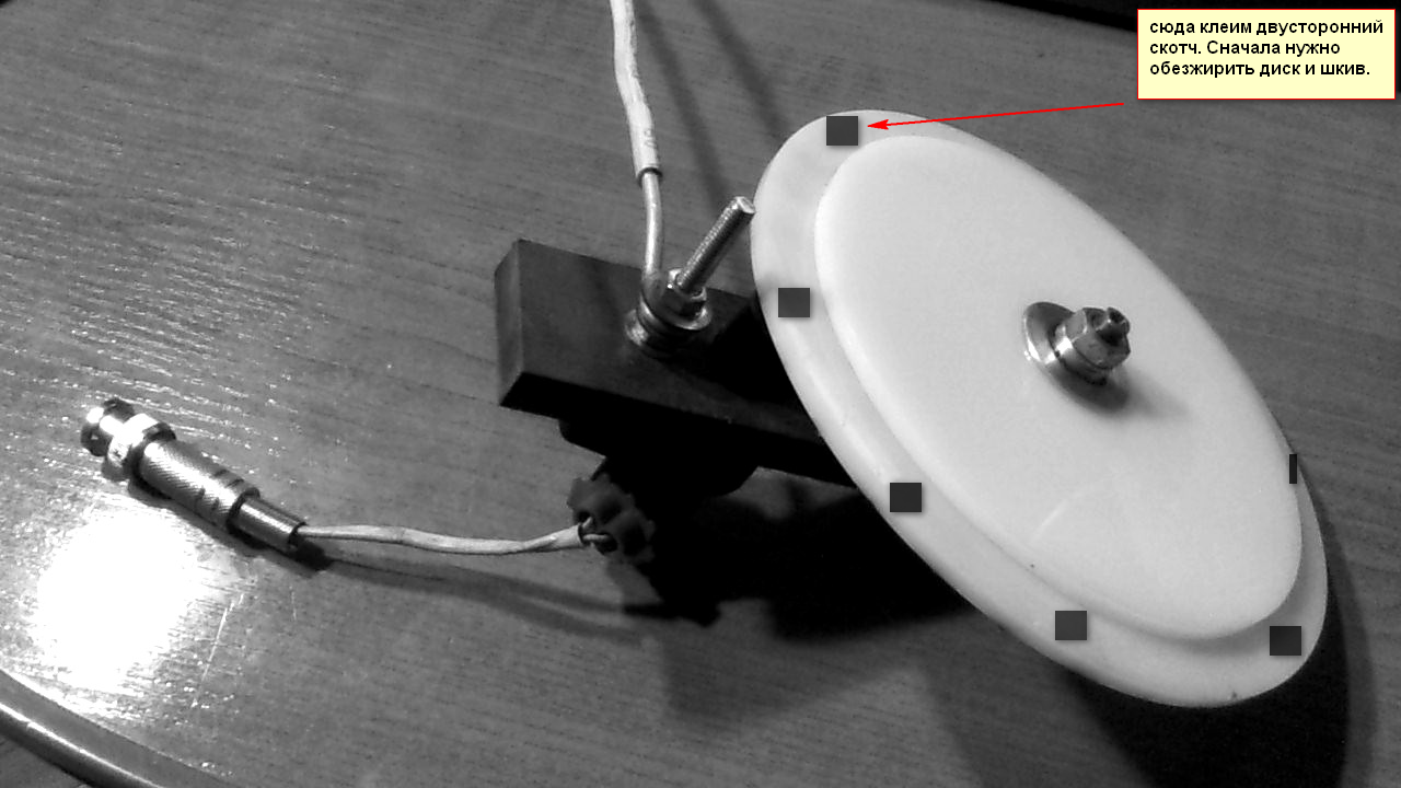

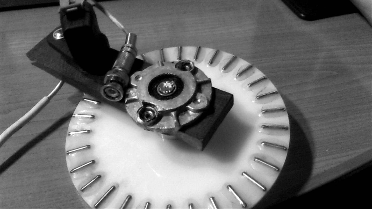

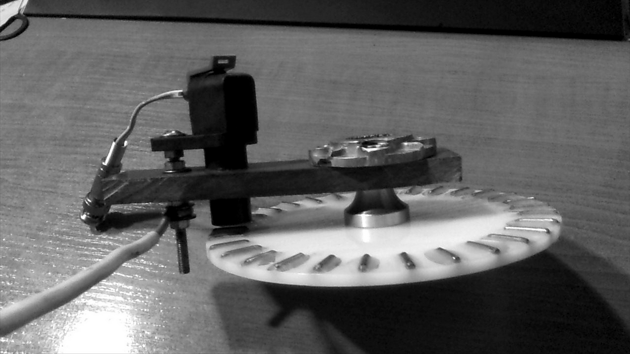

Я сделал так. Может кому-то пригодится. Акриловый диск с насечками делается на лазерном станке. (~ 10$)
Re: Поиск ДПКВ
Сообщение frompmr » 26 апр 2015, 00:37
Диаметр маленького диска должен быть равен внутреннему диаметру шкива, для точной центровки большого диска, на котором насечки.

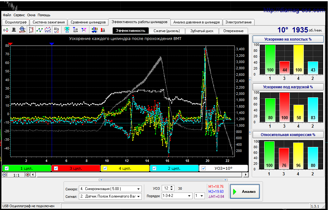

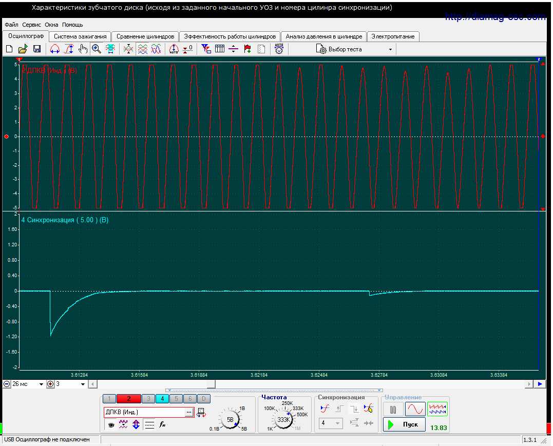

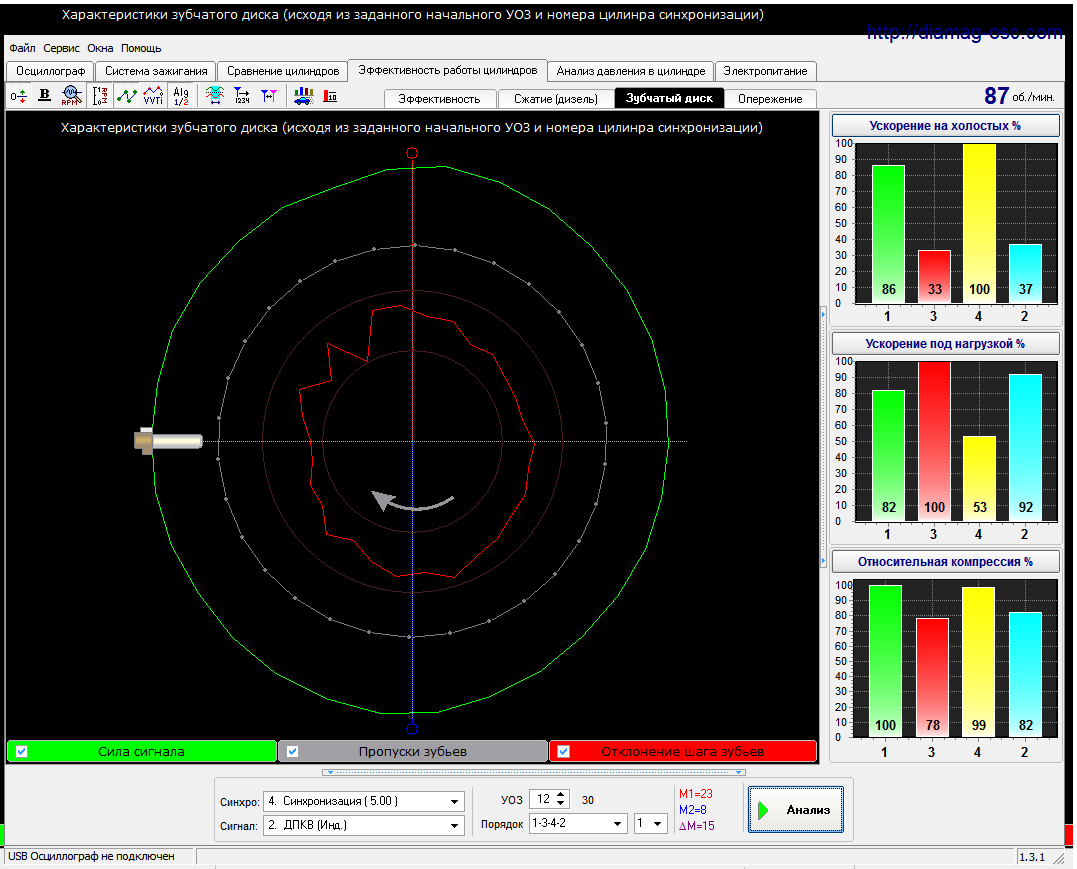

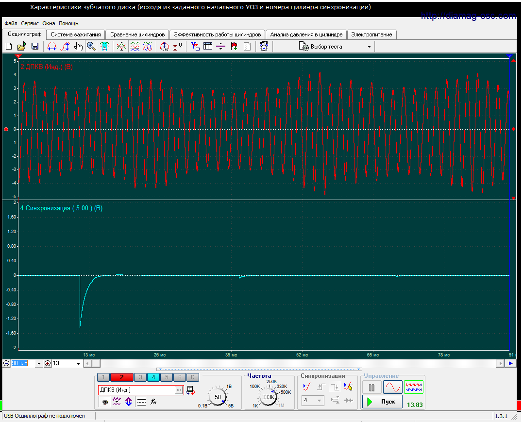

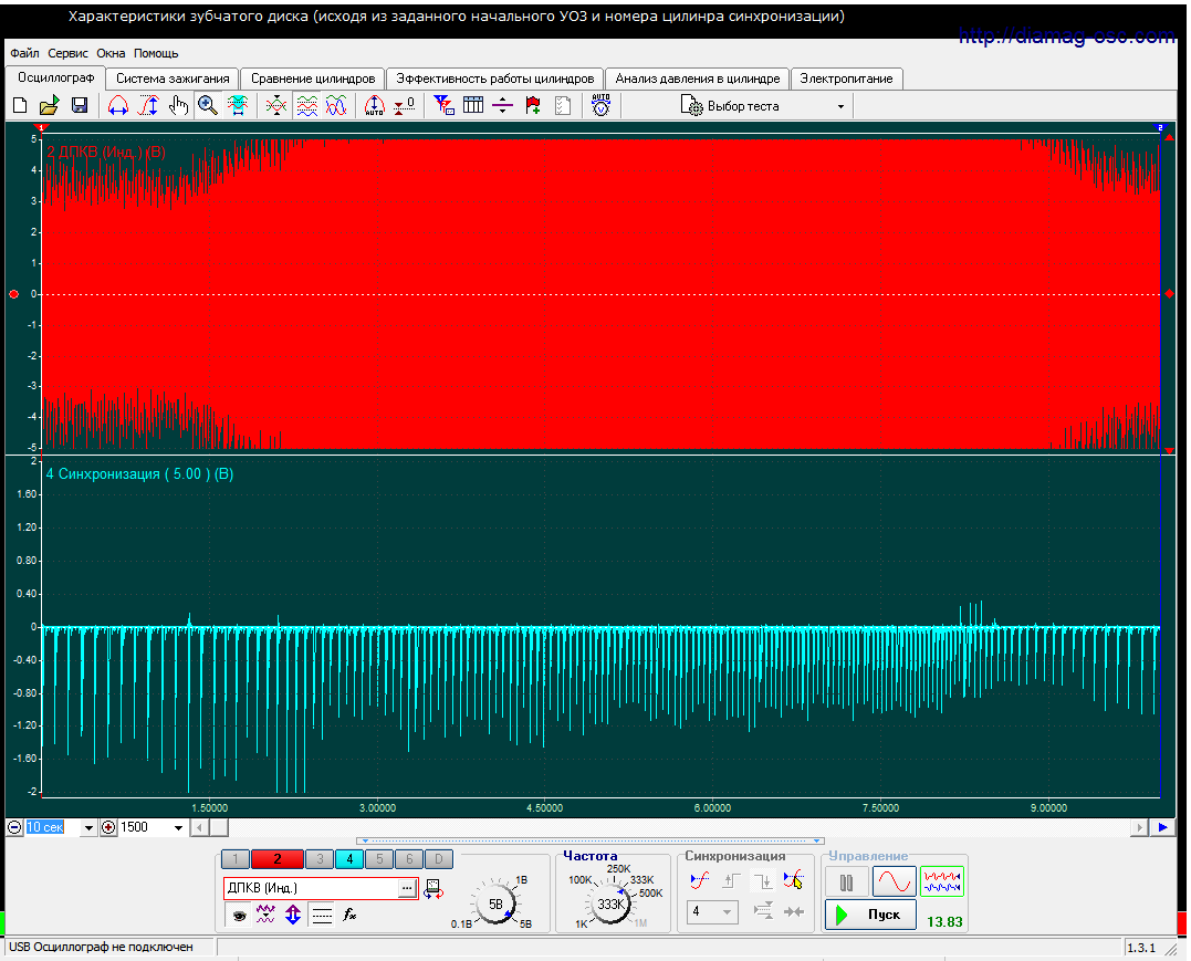

Добавлю ещё осцилок с этого файла. Нужно мнение Админа.

Сообщение TRV » 26 апр 2015, 03:02
Как придут все компоненты-буду пробовать на оптике делать сигнал,варианты в голове разные,хорошо тут появилась разработка по диску задающему,можно будет взять за основу.Вопрос к автору-что за лазерный станок(где искать? и прочее) Можно еще попробовать сделать на датчике фаз 2112,переделать ваш диск(вставить иголки от игольчатых подшипников под 90градусов относительно диска на одном диамере(соблюдая радиус от центра)-сигнал с такого датчика ТLT(транзисторная логика -или 0 или1)но требуется +5 вольт подать.Вообще тут мешают импульсные помехи от возможных неисправностей ВВ,поэтому больше склоняюсь к оптике(может получится :shock: ),хотя для авто с дизелем и исправной ВВ пойдет на ВАЗ датчиках.

Сообщение frompmr » 26 апр 2015, 03:38
Про лазерный станок надо спрашивать у рекламщиков и дизайнеров кто изготавливает физическую рекламу. Могу узнать подробнее, но это уже не сегодня. Размеры диска и насечки делаются в программе Corel Draw. Этот файл из Corel Draw отдаёте станочнику и он режет. Я думал сделать на основе датчика холла, но отказался из-за того что нужно подводить ещё питание для него. Если админ забракует этот диск, то буду переделывать под холл.
