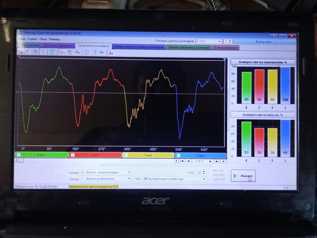

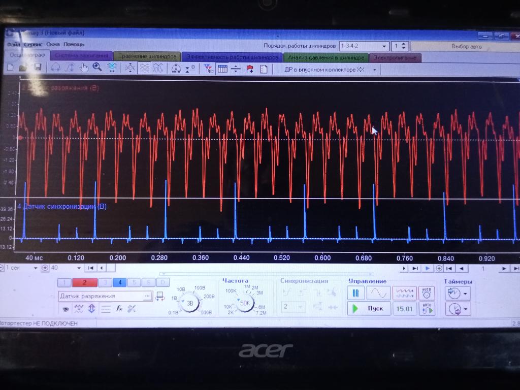

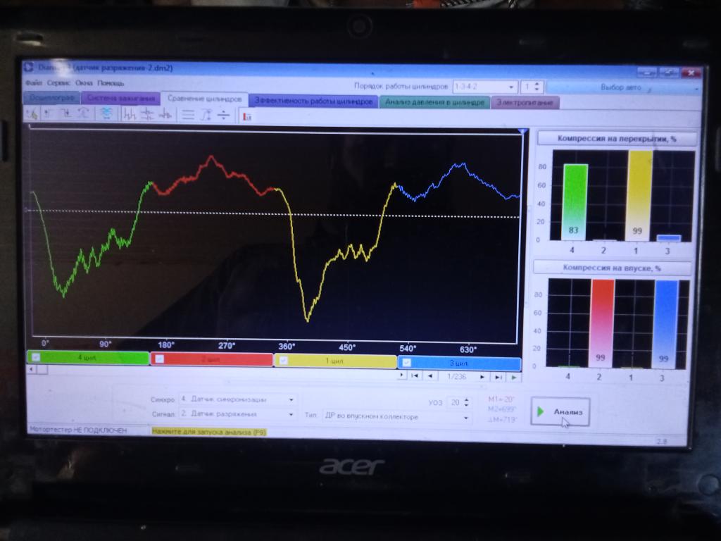

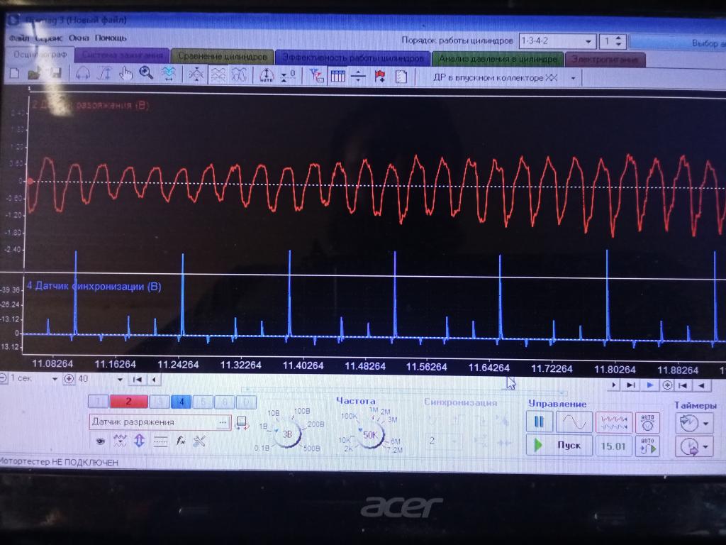

Всем привет. Подсаажите пожалуйста по замерам ДР во впускном коллекторе. Вобще какой-то бред получается. Идет гребенка. Если шланг пережать, то идет почти чистая синусоида. Или что-то с ДР не так?

Включите инверсию сигнала при записи. Она у Вас перевернута.
