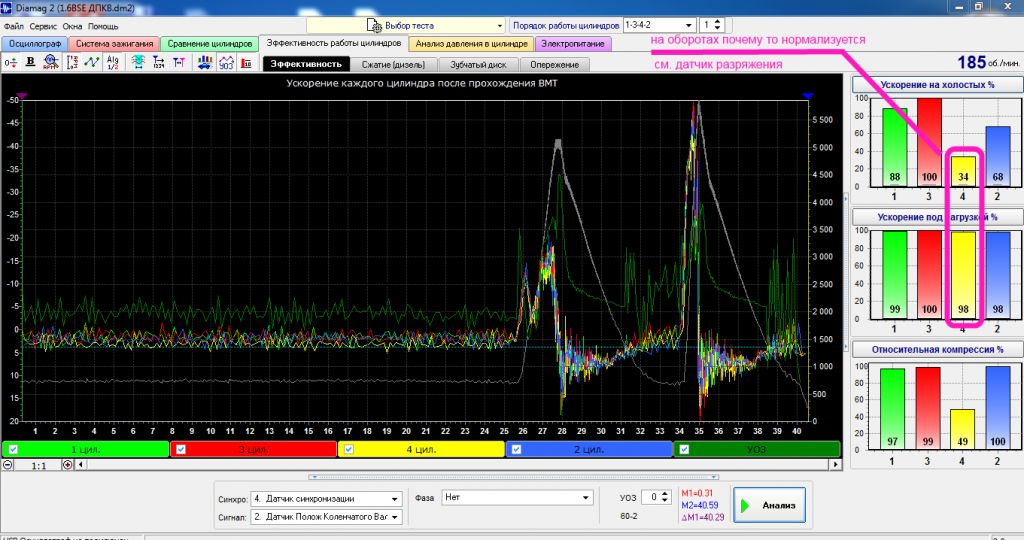

ребят, по теме, 1.6 BWH авто FAW B50 , ошибок нет, на холодную заснонка несколько раз меняет положение, чуть прогрев мотор заслонка открыта на 1.2-0.8 процентов при паспортных 2-2.5, дымогена не показал подсосов, уоз 0- минус5, мап 42 при паспортных 35-45(38 был помню), анализ дпкв дпрв показал вот
https://mega.nz/#!RqIiya7B!4pXCsZqC6Okz ... SLDUl2_JEs
подергивает только на xx на оборотах без проблем. прошивка e2, катушка , провода, свечи 2 тысячи пробег , подскажите что не так, уоз 0 а иногда и в минус это как,
Привет. Так когда подергивает, только на холодную или всегда? Попробуй сними ДР на прокрутке на холодную. CSS переделать бы можно ... неправильно чуть снят. Зачем ты газуешь до 6000 оборотов?? Надо до 3000-3500 и глушить с нажатой педалью..."хвостов" вообще не наблюдается на анализе.
Сообщения: 1411
Сообщение palsanych1 » 30 дек 2019, 19:12
На холодную заслонка меняет положение от2.4 до 2 туда сюда в течении 5 секунд раз 3-5. После этого держит около 980 оборотов, по мере прогрева обороты падают, заслонка 1°вместо 2. Подергивает при любой температуре на хх. Заводится без проблем , в морозы чуть дольше кручу 6-7 оборотов против 4-5 в теплую погоду. Да с css косяк, надо будет релюху насоса выдернуть (эл.дроссель) повторю после НГ, да и разрежение на впуске померю на прокруте. И хочу ещё на прокруте ДД посмотреть, почему никто так не делает, ведь тоже можно клапана проверить, без воспламенения в других цилиндрах лучше будет видно нет?
