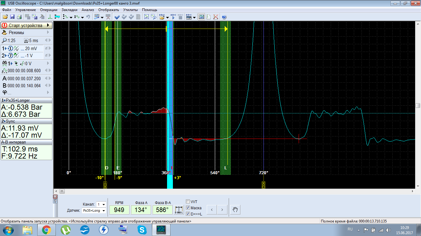

Нашел на просторах, читал всю ветку форума, норма вроде на скрине. По википедии k7j к ниссану не относиться так что врядли там 160 гр.

Сообщение makar23 » 15 июн 2017, 18:36
спасибо, я так понял что выпуск начинает открываться на 134 градусах?

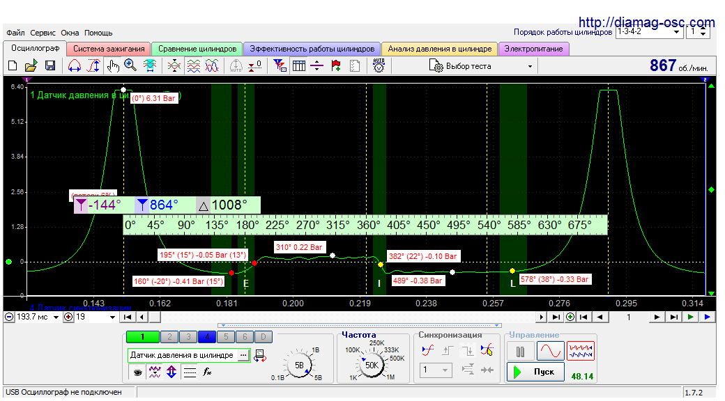

Сообщение makar23 » 17 июн 2017, 21:36
картина такая
