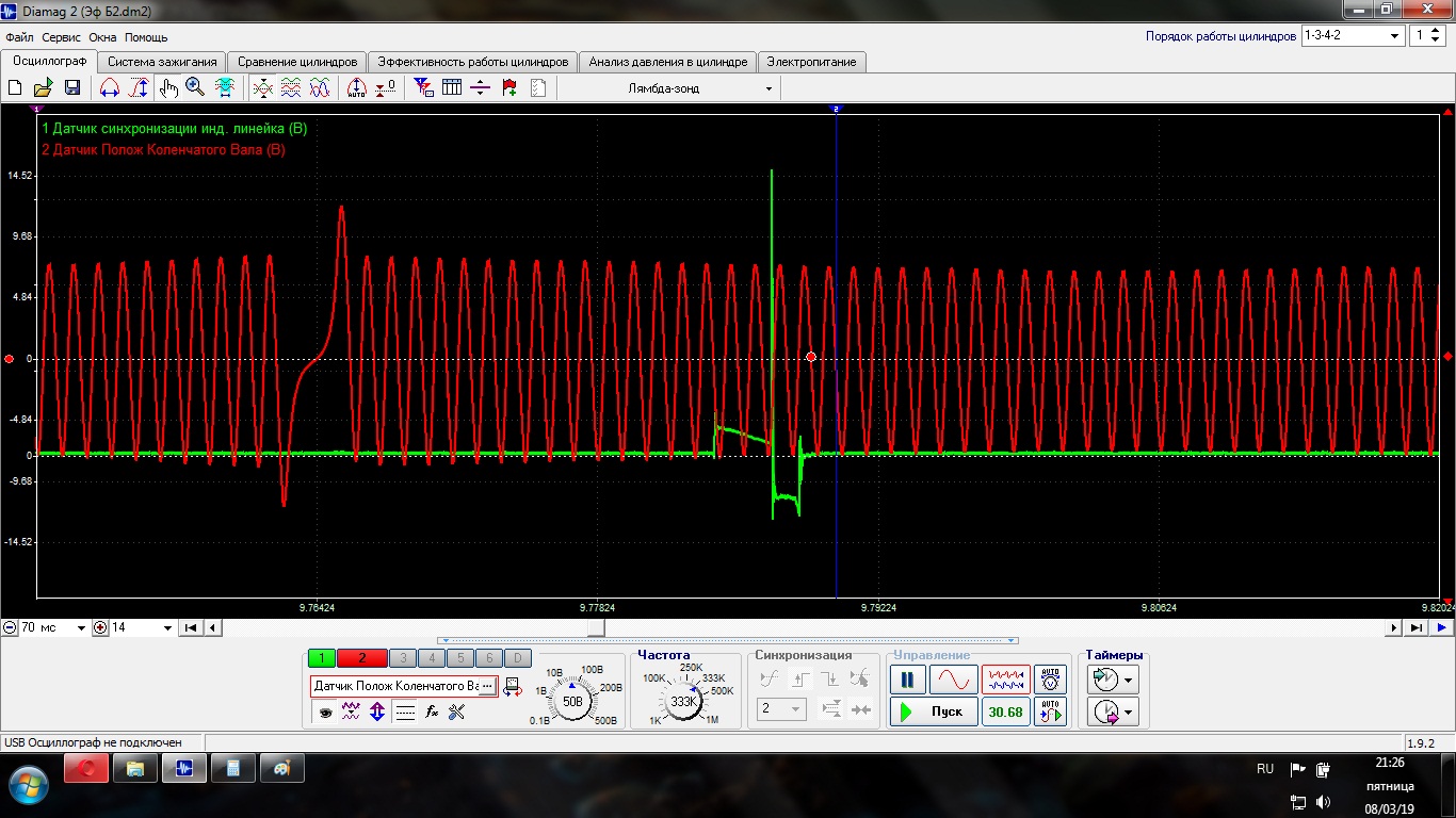

Добрый день! Кто может сталкивался,автомобиль газель, двигатель ЗМЗ 409, ЭСУД Bosch 17.9.7. Приехала с проблемой "машина не едит", сканер ошибок не выдает, метки ГРМ мотористы проверяли транспортиром. Я сделал тест Эффективности цилиндров и обратил внимание на демпфер, хочу узнать мнение специалистов. Проверить ДД пока нет возможности.

Выложите файл целиком.

Я думаю с фазами проблем нет. При перегазовке выпадают первый и второй цилиндр.Проверьте систему зажигания. Свечи давно менялись?

Все новое стоит, несколько раз менялось разницы нет, меня смутило, то, что вмт показывает как 21 зуб. Распредвалы выставляли транспортиром.Вполне допустимо что моторист не считал зубья. Думаю снять клапанную крышку еще раз проверить все самому.

Судя по осциллограмме явных признаков того что фазы не в норме я не увидел. Во вкладке зубчатый диск у Вас стоит УОЗ -15. Этот угол Вы ставили по каким показаниям? Поставьте -10 и увидите что ДПКВ стоит на 20 зубе.Так что для начала нужно знать реальный УОЗ.
