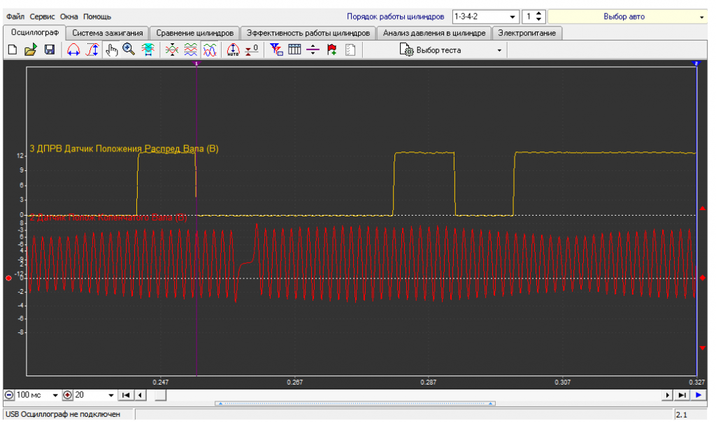

Здравствуйте! Парни выручайте , есть у кого эталон ДПКВ-ДПРВ для сравнения?

Привет. Сойдет ...в норме. ))

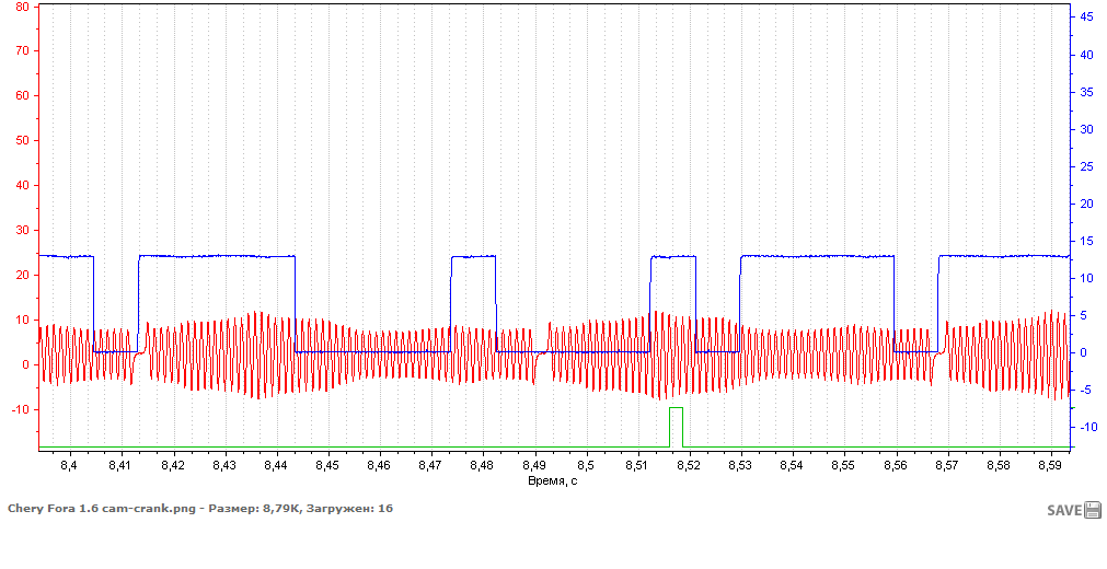

Нашел типа эталон , получается расхождение на зуб :? теперь как понять какая правильная? :shock:

Все правильные ... расхождение на зуб по задающему ДПКВ это в реале 1/3 - 1/2 зуба по меткам распредвала. Что совсем ничего.
