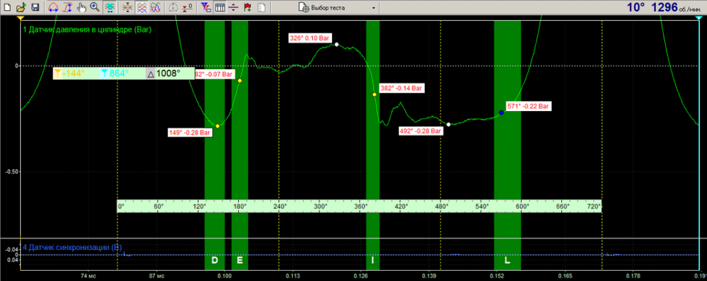

Добрый день, разыскиваю эталон осциллограммы датчика давления

Неизвестен объем.
Есть вот такая - на искру не обращаем внимание, там была проблема. ДД - верно.
Re: daihatsu yrv 2001 K3-VE
Сообщение kuzma90 » 01 май 2020, 03:53
Объем 1.3, VVTi 16V. На авто пробило прокладку гбц, слесаря её заменили и вмести с ней поставили новый датчик распредвала, китайского производства, который генерировал сигнал зеркальной формы, соответственно авто не заводилось. Пригнали до меня, я поменял провода местами, завел мотор снял осциллограмму датчиком давления, меня смутила работа клапанов. полноценно протестировать по скрипту не было возможности, т.к. автомобиль не был до конца собран, снял только на холостых

Сообщение Serg57i » 01 май 2020, 05:36

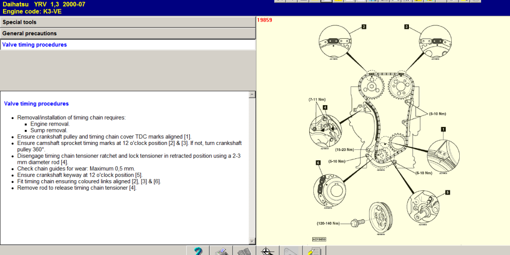

Интуитивно есть подозрение, что впуск рано- т.к. VVTi. Не помешала бы проверка меток физически.

Сообщение kuzma90 » 02 май 2020, 20:53
Вы правы, отправил до мотористов, оба распредвала были смещены. Спасибо
