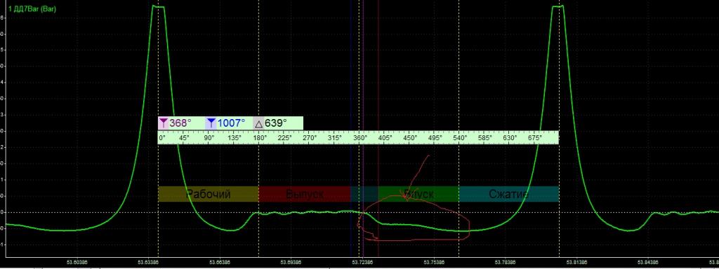

Сообщение DmitryCher » 28 авг 2020, 23:46
Всем привет. Снял такой график давления. Вопрос: дуга на фазе впуска, может свидетельствовать о некорректной работе клапана?

Сообщение yunik » 29 авг 2020, 00:54
Здравствуйте.
Похоже что вам не особо нужен ответ, раз не придерживаетесь рекомендаций по созданию тем на форуме.
И так как вы не даёте абсолютно ни какой информации о авто. и двигателе с которого была сделана осциллограмма о появившихся проблемах, то в ответ можно сказать - что может быть всё что угодно - клапан, распредвал, заслонка дросселя или возможно что то ещё.
Но если в этом двигателе ГРМ - Valvetronic, то форма осциллограммы вполне типичная для этой системы.
Re: Давление в цилиндре
Сообщение DmitryCher » 29 авг 2020, 02:44
Спасибо. Да, двс ер6 атмосферник.
