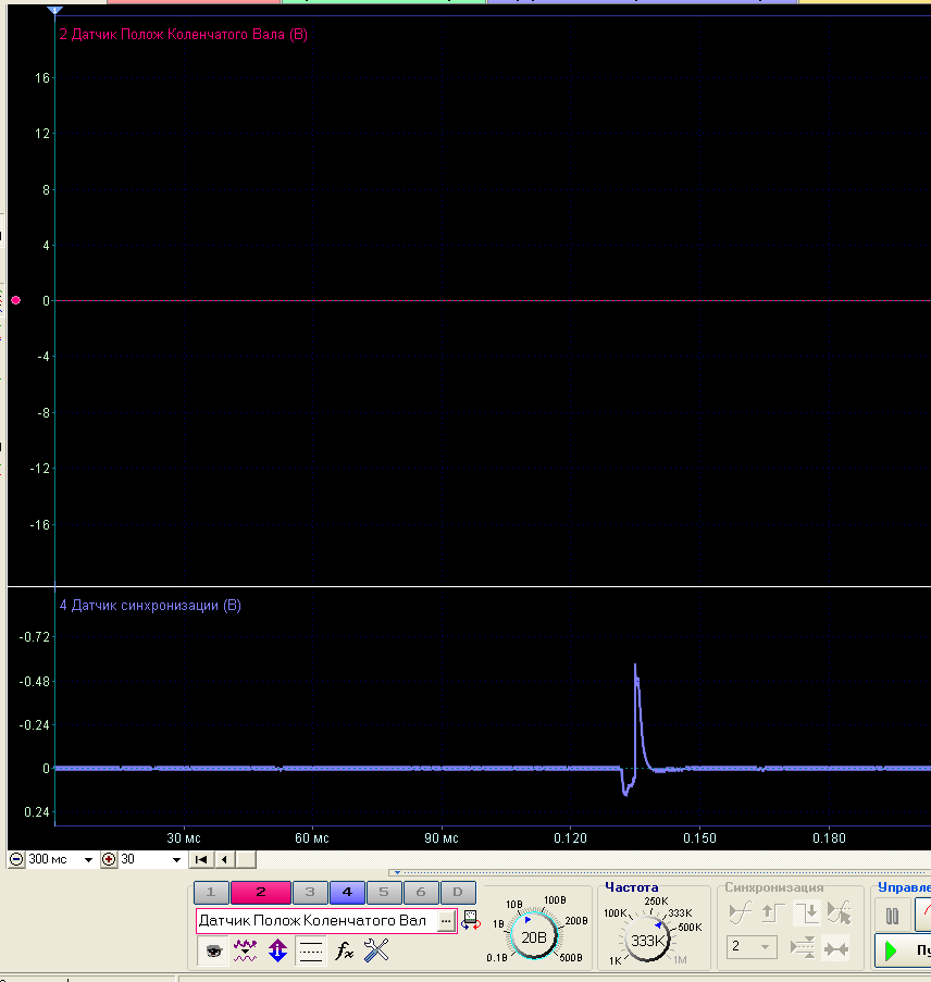

Только осваиваюсь, всем привет. Подскажите, Lexus rx300 проблема в том что машина не очень бодро едет со слов хозяина, и тупит и подтраивает иногда. Сделал тест сравнения цилиндров, нашел катушку с трещиной. Ситуация лучше стала но машина все также не тянет, но теперь и не подергивается. Подключил дд7, метки грм проверить, критичного ничего нет. Сторожилы, подскажете ? https://yadi.sk/d/STOnzMHz-38pqQ

А чем и как снимался сигнал ДПКВ??

Виджар писал(а):А чем и как снимался сигнал ДПКВ??
ДПКВ снимался с самого датчика, колесо снимали чтобы добраться.

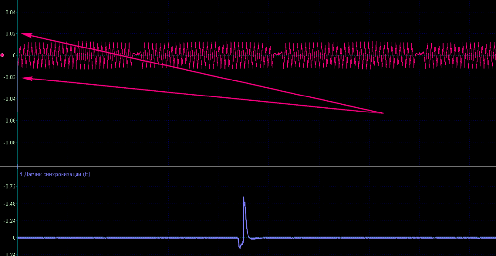

Ну тогда надо переснять сигнал более тщательно. Или был плохой контакт щупа при съеме, или ДПКВ хана. Размах сигнала 0,02В.... такого просто не может быть. Если выставить нормальный диапазон по напряжению, то сигнала как бы и нет ... испарился )))

Смущает, что уровень сигнала ДПКВ слишком уж маленький... и судя по графику в момент открытия выпускных клапанов в цилинде почему-то разряжение... стоит проверить метки ГРМ
