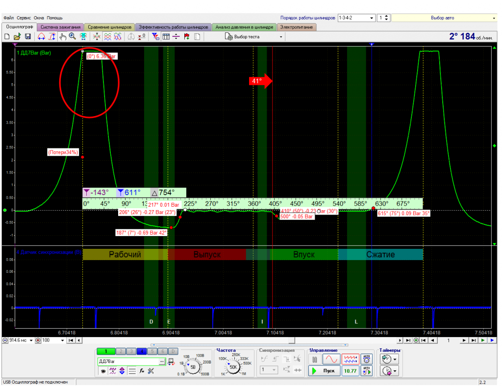

Парни доброго времени суток - помогите проанализировать осциллограмму и понять что внутри творится - машина не заводится
могу только стартер прокрутить - диамаг пишет что большие потери в цилиндре - 68 %
Скрипт запустить не могу тк машина не заводится
Заранее спасибо откликнувшимся

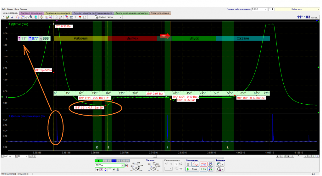

]Еще вопросик - почему когда выставляешь линейку и говоришь выставить линейку по ДД осевая линия 0 град ставится не по центру сигнала ДД а смещается иногда ?

Ну во-первых, при прокрутке стартером особо адекватных данных не возмешь. Скорость вращения коленвала маленькая и потери, соответственно, большие. Пики давления тоже большие, поэтому программа в автоматическом режиме не может найти эти пики, т.к. ДД больше 6 атм. видеть не может.

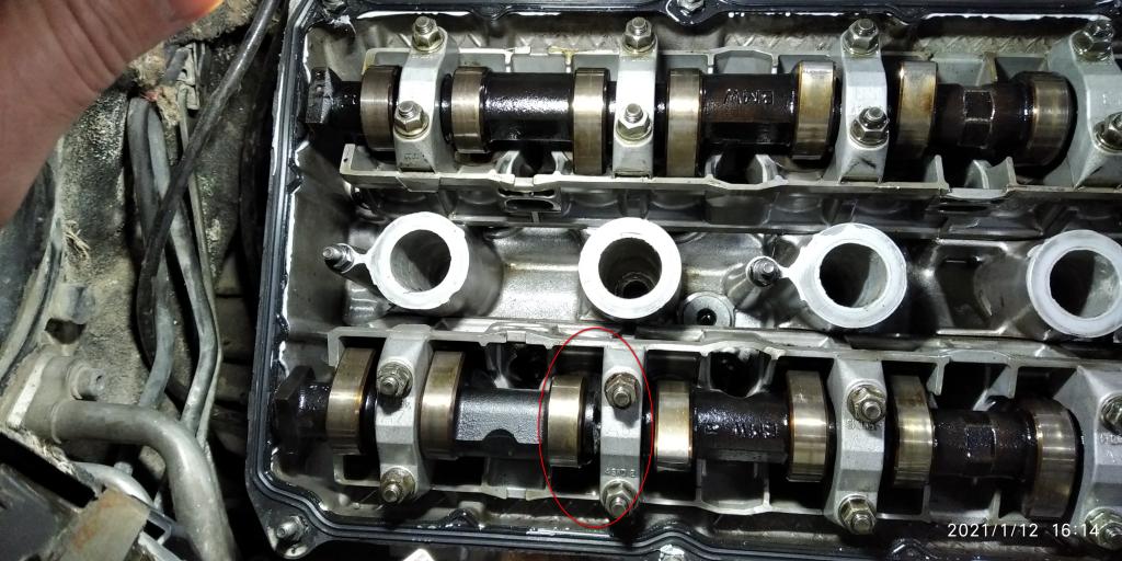

По факту оказалось что выхлопной распредвал лопнул на 5-6 цилиндре , что видно на осциллограмме - точка D убежала
Всасывающий стоит по меткам

geheim писал(а):Андрей прясните момент как выставить линейку по центру пика давления плиз
Рукой и мышкой ;)

а почему прога сама не ставит по центру пика давления на сжатии ?
Воспользуйтесь ДД на 20 Бар.
