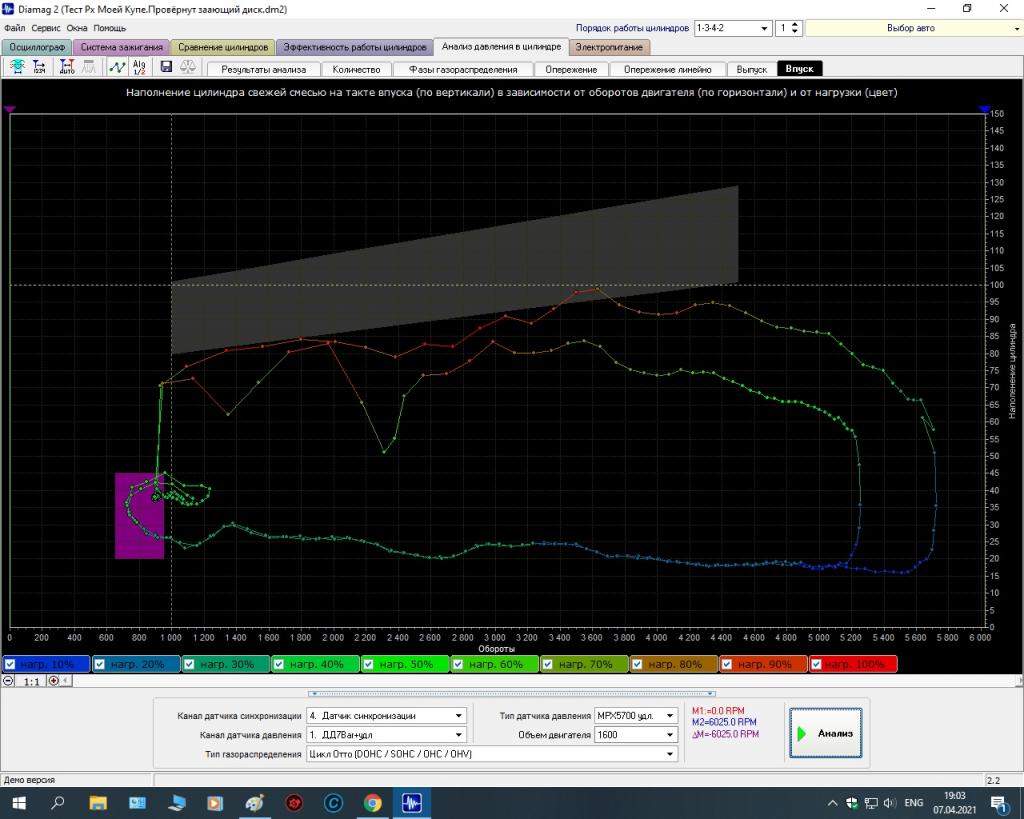

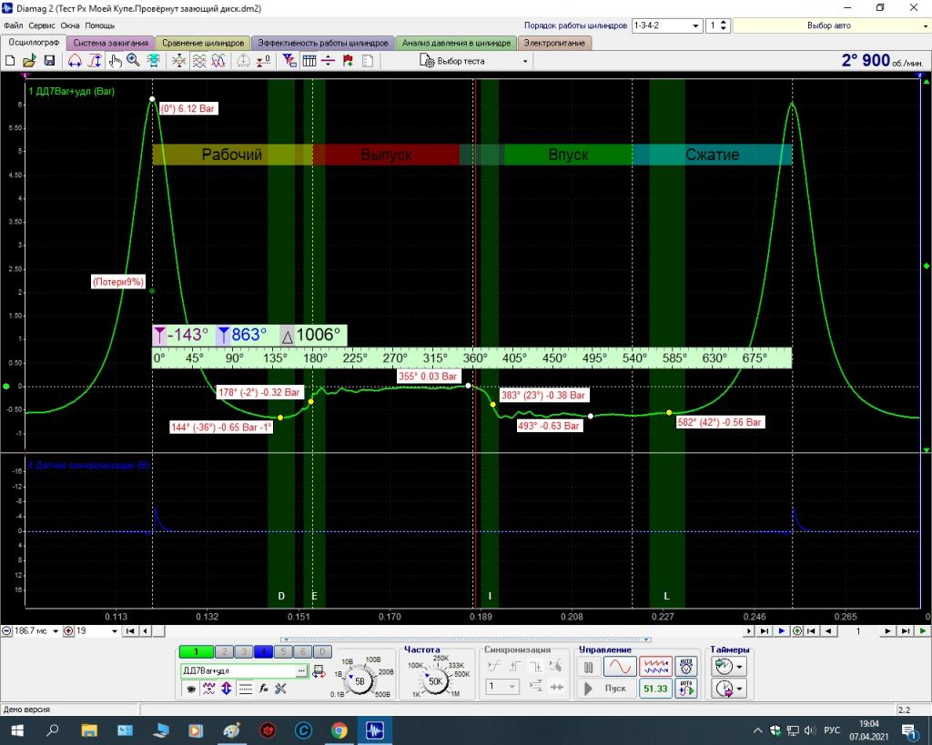

Здравствуйте Друзья!!! Осваиваю Диамаг2 на своей машине впервые ВАЗ 21123 1.6 16 КЛ.Сделал первую Осцилограмму в моей жизни по Датчику Давления.На вкладке осцилограф всё понятно.Кроме позднего УОЗ прорблем вроде нет.Метки вроде на месте.Но вот во вкладке Фазы газораспределения увидел что впуск открылся гораздно позднее чем надо.Тоесть после ВМТ.И во вкладке впуск недостаточое наполнение от 2500.Неужеле впускной распредвал стоит не верно.?Почему тогда во вкладке осцилограф всё нормально?Файлы прилагаю.
