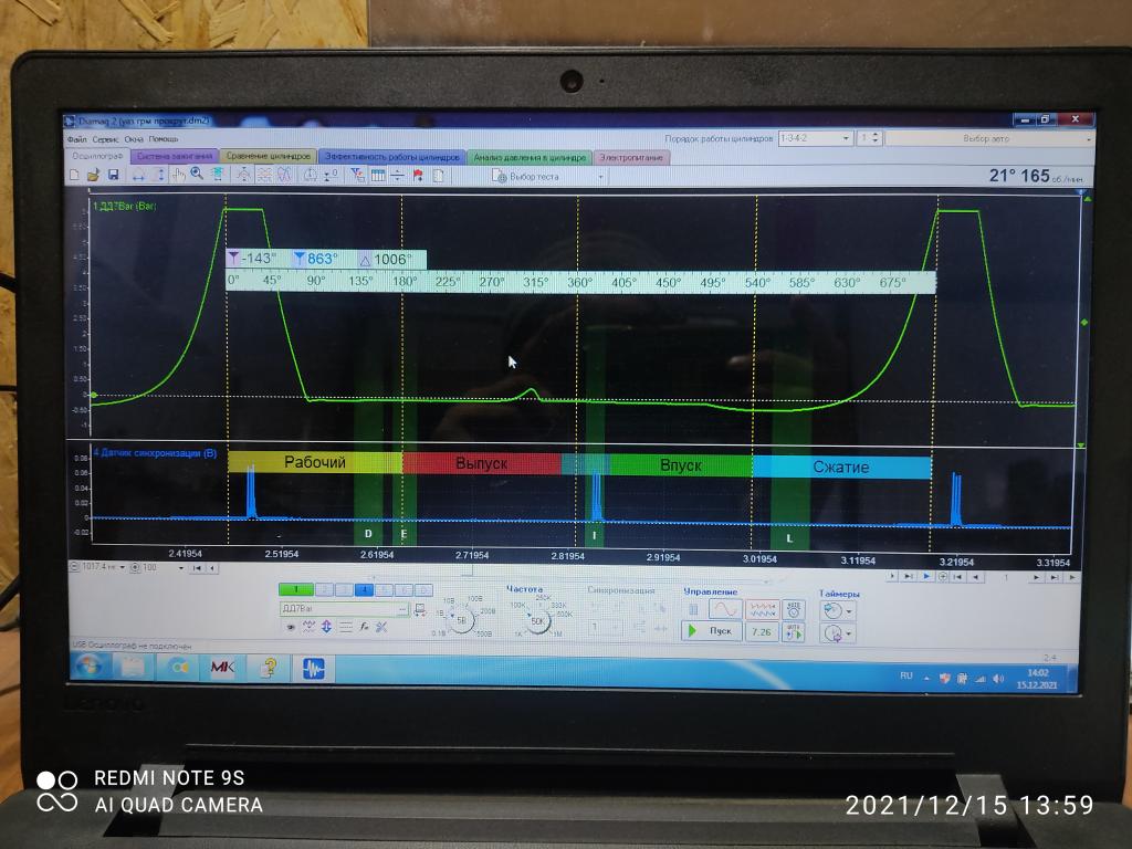

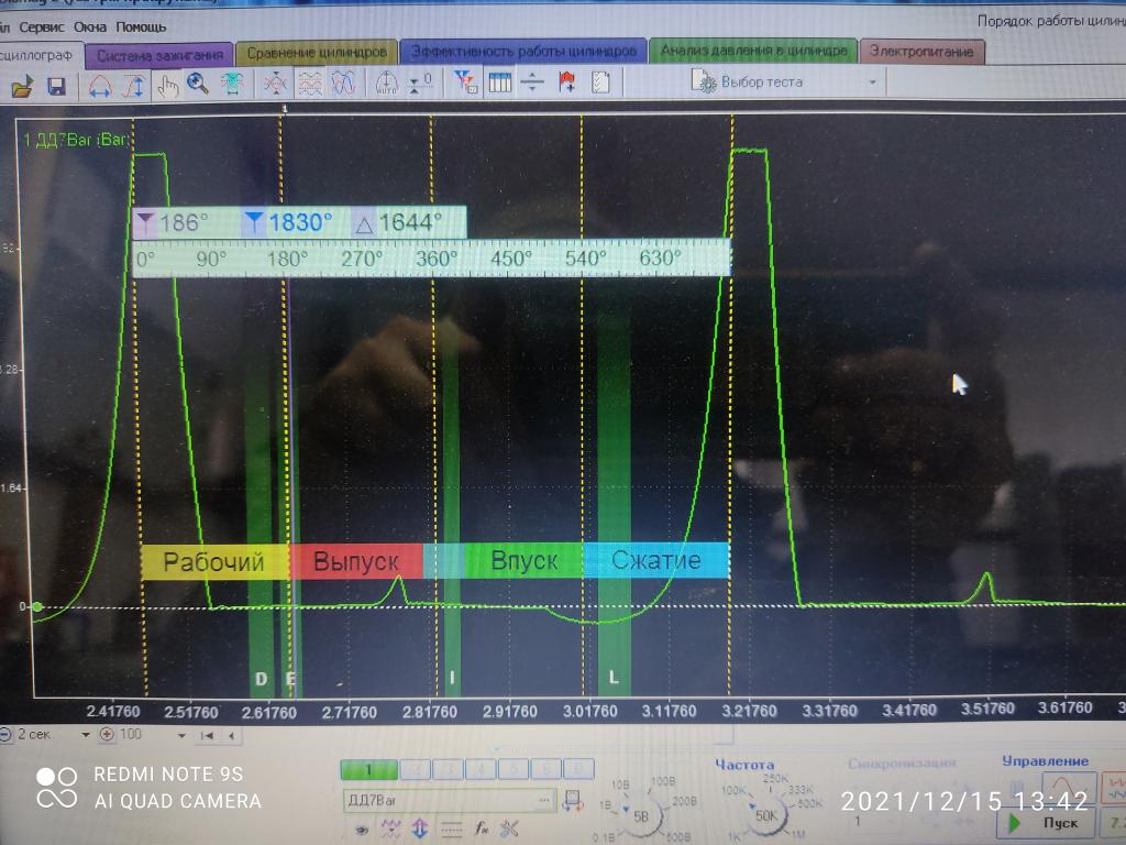

Всем доброго времени суток, уаз 2019 года выпуска двигатель 409 с эбу Bosch me17.9.71. Проблема не заводится : искра есть; топливо поступает давление в рампе 2,6 кг/кв.см.; компрессия в цилиндрах 10,10,8,10;ошибок по диагнозтике нет. cо слов хозяина вечером приехал домой всё нормально было,утром уже не завелась, раньше иногда двигатель подтраивал . Снял осциллограмму датчиком давления в перовом цилиндре на прокруте моё мнение забит катализатор, кто что ни будь может подсказать. Спасибо зарание

Сообщение РУСТАМ ЮСУПОВ » 15 дек 2021, 22:12
добавил с синхрой файл

Сообщение Serg57i » 16 дек 2021, 04:05
Перескочила цепь! Вскрывайте клапанную крышку и увидите.
Re: УАЗ БУХАНКА НЕ ЗАВОДИТСЯ ДВИГАТЕЛЬ 409
Сообщение timas » 16 дек 2021, 04:21
По поводу давления топлива - должно быть от 3.8 до 4.2
Если катализатор забит, то достаточно выкрутить любую свечу и заводить на трёх цилиндрах. Давление будет сбрасываться через открытое свечное отверстие и двигатель заведётся (работать будет конечно же плохо). А цепь- согласен, надо проверить.
