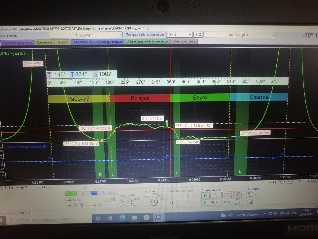

Помогите разобраться с осцилкой.УАЗ всю голову высушил, идут пропуски хаотично по всем цилиндрам. Цепь на месте,мозги подкидывал подменные, коса проверенна под нагрузкой, датчики все проверенны.

С такими данными никто вам помочь не сможет.
Вы просите разобраться с осциллограммой при этом файл не загрузили (или ссылку откуда его скачать).
По фото мало что можно сказать, только что сделаны они не с нужных участков осциллограммы, и похоже что вы запись осциллограммы провели не по методики проведения теста описанной в справке.
Не нужно делать фото, в самой программе Диамаг есть возможность делать скриншоты.
Если идут хаотичные пропуски по всём цилиндрам, ищите в первую очередь общую проблему, проверяйте давление топлива, подсосы воздуха на впуске, смотрите топливные коррекции.
Если делаете тесты Диамагом, делайте это правильно по методике, это важно.
В тесте ДД не забывайте про выставление нуля, для более точного определения точек открытия/закрытия клапанов двигатель должен быть прогрет, не должно быть подсосов воздуха на впуске, и что бы сигнал синхронизации (искры) записался правильно - с начало запускайте двигатель только потом включайте запись осциллограммы.

Спасибо за ответ, прошу прощения за выложенное фото но админ. не дает возможность выложить осцилку про облоко в попыхах не подумал. Подсосы и.т.д проверенны в первую очередь, не юнец и просто так обращаться не стал бы. Тема закрыта причину нашли сами.
