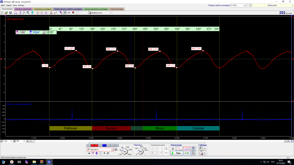

Съездил снял ДР на холодном и на прогретом. Сегодня и холодная завелась сразу неровно работала. Сигнал синхры почему то получился и рабочий и холостой одного уровня. На прогретом почему то сигнал ДР обрезан снизу. Сняв ДР на холодном я увеличил для просмотра вход диапазона ДР.Может поэтому следующий файл записался увеличенным,я не досмотрел.
ДР гроячая.7z
ДР прокр холод.7z

..... ну и отправляй назад к мотористу, пусть разбирается. Даже если мысленно дорисовать "обрезки" получается проблема в двух цилиндрах 2 и 3 я так полагаю. Тут уже чистая механика, без вариантов.

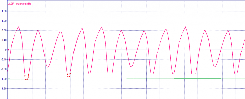

Сообщение sergey-nik » 08 окт 2022, 03:50
Может проблема с давлением масла ? На холодную осцилка получше.
