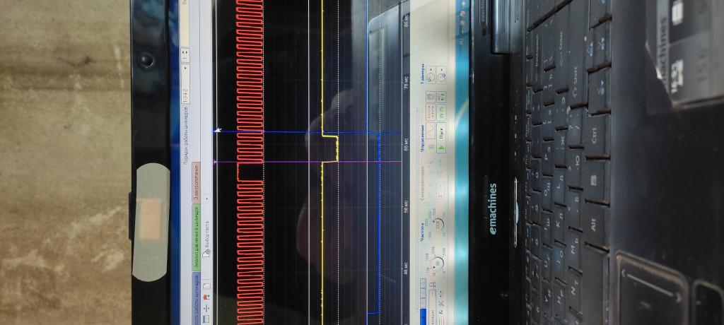

Всём доброго времени суток! Приехала ко мне Хонда Аккорд 2012 года, двигатель к24 z3 vtec . Ошибка по синхронизации ГРМ.. Снял осциллограммы синхронизации, а эталон никак не найду. Может есть у кого-то эталон, поделитесь пожалуйста..

Что конкретно за ошибка? Где осциллограммы которые вы сняли? Снимали ДАТЧИКОМ ДАВЛЕНИЯ?

Снимал с датчиков коленвала и с распредвалов. Ошибка р0341, обнаружена некорректная фазированная, датчик АСМР и датчик СКР.. Ошибка выскакивает мгновенно при старте и один раз сделал съем сигналов при старте и в момент прокрута не было сигнала с дпрв на впуске, дальше сколько не снимал, не получилось вышибало каналы коленвала и дпрв на впуске.. Вот и думаю, может датчик глючит..

Сообщение Gerat. » 03 май 2023, 04:00
фВот этот момент когда отсутствует сигнал с впускного датчика распредвала..

Сообщение Alex_DFX » 03 май 2023, 23:03
Попробуйте поменять местами ДПРВ, если они одинаковые, что будет? А так же проверьте питание на обоих датчиках. Лучше конечно чтобы были осциллограммы выложены, чтобы подробнее рассмотреть

Сообщение Павел3009 » 06 май 2023, 05:38
Ваши СКРИНЫ не несут никакой смысловой нагрузки. Выложите, пожалуйста, исходники.
