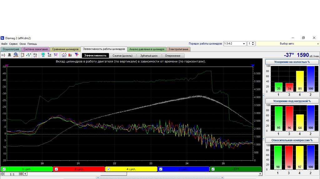

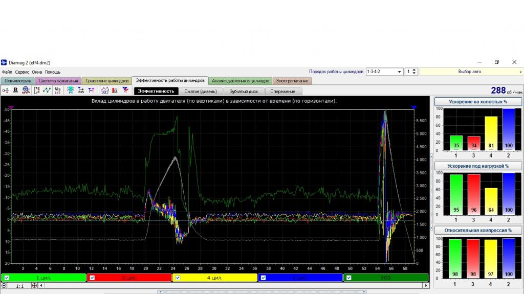

Диамаг только осваиваю. Пока изучаю документацию и форум, прошу прокомментировать осциллограммы.
Авто Kia Rio с простейшим G4EE. Пробег уже внушительный и установлено ГБО. В ГБЦ гидрокомпенсаторы. На ХХ двигатель работает относительно ровно, при небольшой нагрузке тоже. А вот при резком открытии ДЗ происходит провал, что видно по тесту ЭРЦ (в 4 цилиндре). Пока авто не попало ко мне, там поменяли катушки, датчик кислорода, свечи, провода ВВ, ДПРВ, ДПКВ, мыли форсунки.

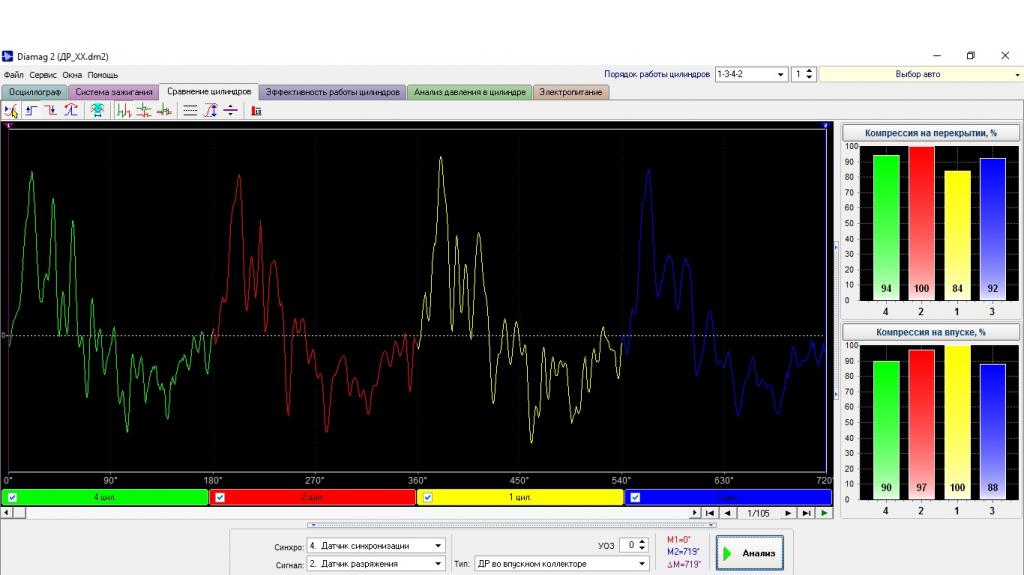

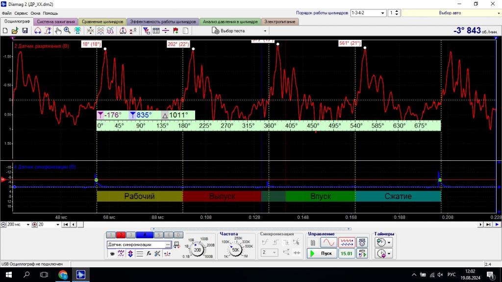

По Датчику разряжения на ХХ тоже наблюдаются различия.

Спасибо, что отписались. Я думаю, что не всегда нужно бросать Диамаг первым на амбразуру, а начинать с компрессометра и пневмотеста :o
Re: Kia Rio 2 G4EE. Провалы под нагрузкой.
Сообщение Serg57i » 27 окт 2024, 02:05
Я думаю - не надо газовать до 6 тыс. в конце теста - цилиндр 4 обязательно бы показал себя. Все придет с опытом. Этот тест очень часто использую. Никогда не пользуюсь пневмотестером, компрессометром - очень редко.
