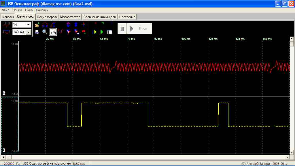

Д.день всем! Нужна помощь, в след. Есть БМВ 525 (1997г) с двигателем М62. Данный вид не развивает обороты т.е -заводится хорошо ХХ ровный но при нажатии на рычаг дросселя вяло разгоняется до 2000 оборотов. Ошибок по диагностике нет.Смотрел давление на завед. машине = 3кг. , подкидывал другой расходомер -ничего не дает. Выхлоп хороший. Снял осцилку с дпрв и дпкв в ней вижу 30 зуб типа согнут... В окошечко "колокола" рассмотрел этот зуб -он действительно чем то саданут но оч оч давно . Может зря зацикливаюсь подскажите может это быть причиной?

Хорошо попробую вечерком открутить лямбды - померить давление. Просто " на руку" выхлоп норм...
