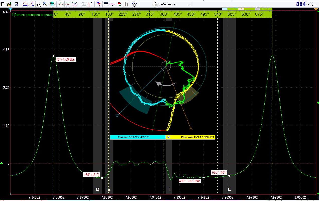

на этом моторе метки грм выставляются путем фиксации распредвалов пластиной при ВМТ,
выпуск открытие на 160 гр.???? может все таки неправильно стоит выпускной РВ

извиняюсь с горяча попутал мотор K4J объем 1,4, 16 клапанов :(

Сообщение malgibson » 20 июн 2017, 07:09
makar23 писал(а):извиняюсь с горяча попутал мотор K4J объем 1,4, 16 клапанов :(

Сообщение makar23 » 23 июн 2017, 16:59
получается так и должно быть открытие выпуска на 160 гр.
