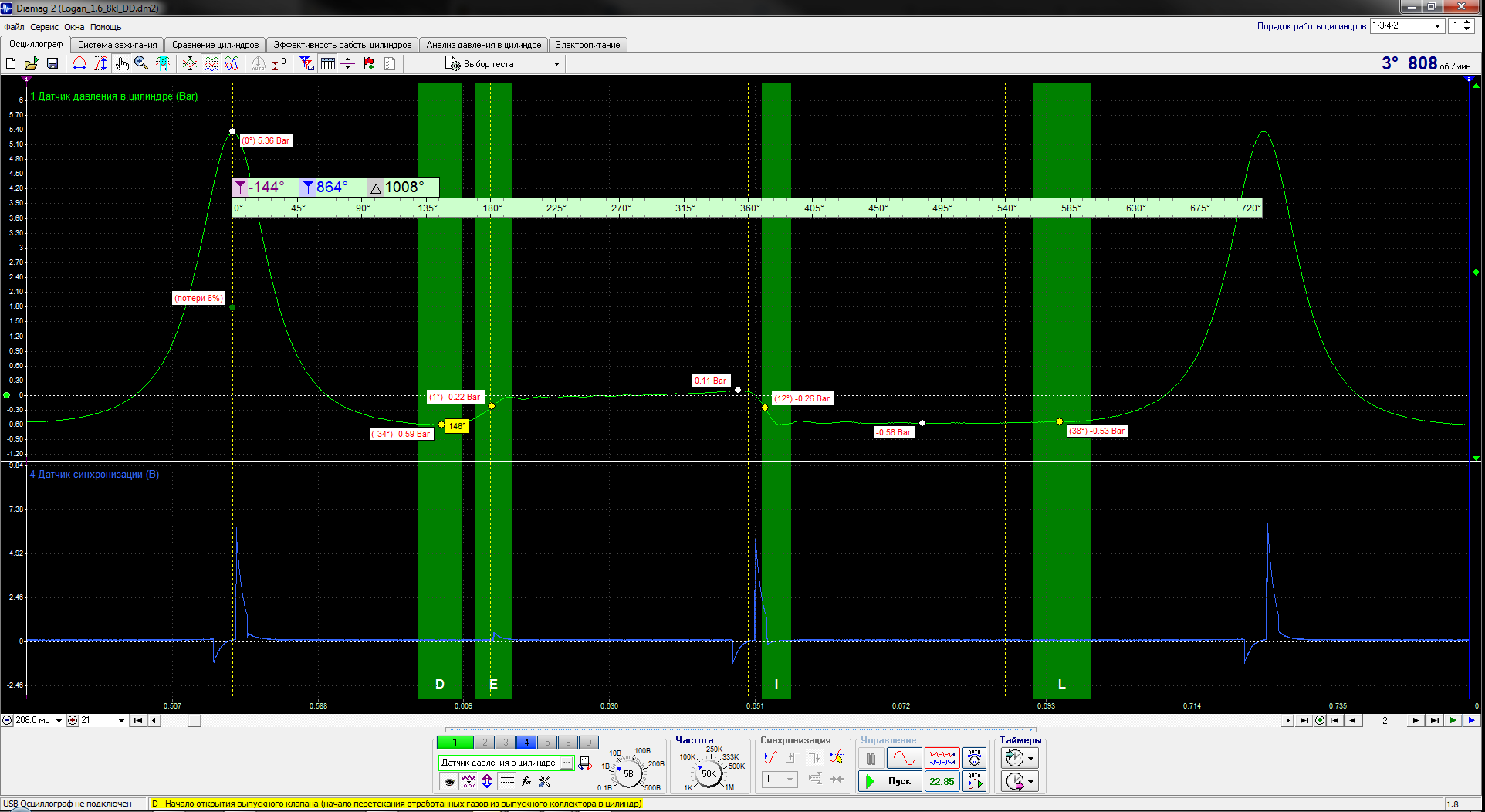

Приветствую. У самого такой двигатель, пробег 65 т. Такого пика вообще нету. Правда после замены грм (на 60 т) есть навязчивое ощущение что мотор работает громче. Но на осцилке ничего криминального не увидел

Сообщение Mihail337 » 03 ноя 2017, 05:40
Распредвал на зуб опаздывает

Сообщение bessvu » 03 ноя 2017, 09:46
Mihail337 писал(а):Распредвал на зуб опаздывает
Мда, значит правду мне говорил знакомый, что на этих двигателях впускной открывается не на 140-145 а на 130-135. а я уж обрадовался что норм все :(

Сообщение Zester » 03 ноя 2017, 15:31
Может зазоры для начала проверить на клапанах?Мотор одновальный,перекрытие на впуске вроде в норме.И если уж так то не опаздывает а опережает :)

Сообщение Mihail337 » 03 ноя 2017, 17:07
Выпускной клапан открывается на 10-12 гр. позже положенного. Распредвал надо крутить на зуб по часовой стрелке

Сообщение Zester » 03 ноя 2017, 17:22
Так он открывается на 132 градусах,это поздно?

Сообщение bessvu » 03 ноя 2017, 19:17
Да не, я так понял 132 это норма, а у меня 146. надо на зуб ремень перекинуть

Сообщение Mihail337 » 03 ноя 2017, 20:22
Все правильно поняли

Сообщение Zester » 03 ноя 2017, 20:58
Я картинки попутал,что у них не как у людей значит?

Сообщение bessvu » 03 ноя 2017, 21:59
Zester писал(а):Я картинки попутал,что у них не как у людей значит?
:D Ни говори. Проклятые лягушатники :lol:
Мне вот знакомый и говорит что на рено 132 гр.
Я и думаю че за фигня, у всех (ну почти у всех) 140. Пошел глянул у себя и вообще расстроился. Зато теперь понятно че двиг громче работать стал.
