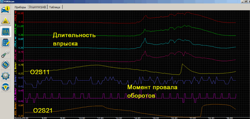

Вот пример диагностики Форда Фокуса 3 2013г.в. Пробег - 120ткм. Это все по теме о забитом выхлопе.
Симптомы неисправности. При холодном запуске, в начале прогрева и часто при остановке на перекрестке, т.е. при переходе на холостой ход наблюдаются сильные провалы оборотов почти до остановки двигателя.
ОД приговорили на замену катализаторов.
Вот мои наблюдения. По заходу - ошибка одна существенная - медленный отклик ДК1 банк1.
Вот момент провала - он совпадает, как видим, с началом работы ДК после их прогрева.

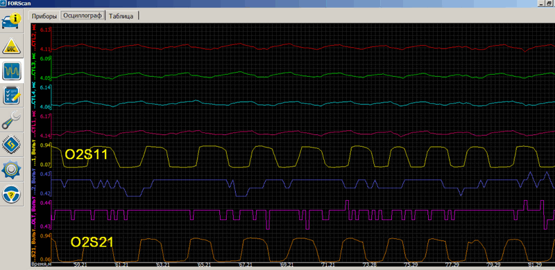

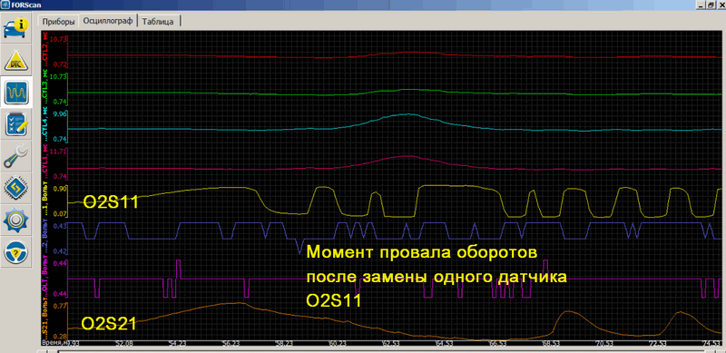

Рекомендую клиенту заменить ДК1 первого банка. После замены - ошибка и провал остаются. Только ошибка теперь по первому ДК второго банка. Он стал теперь по сравнению с новым иметь медленный отклик.

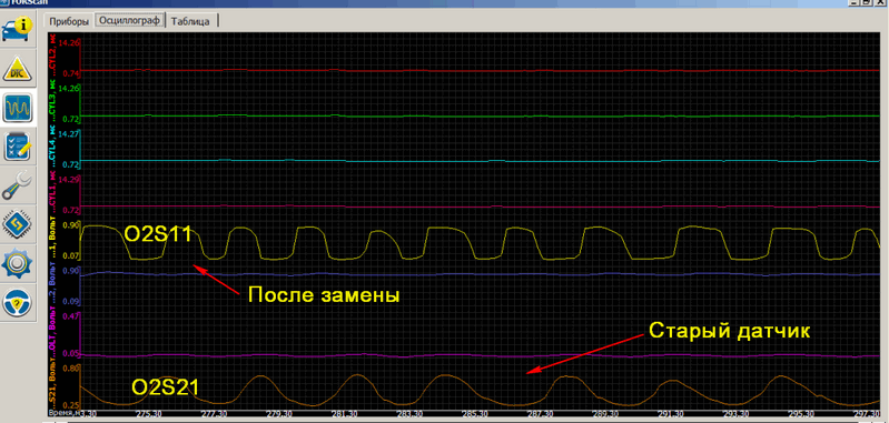

Меняем ДК1 второго банка - все приходит в норму. Провал пропадает, ошибок -нет.

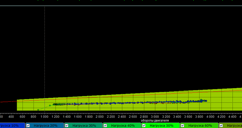

В самом начале диагностики,в поисках причины провалов, кроме проверки давления топлива, параметров работы других датчиков, правильности установки ГРМ и т.д. был проверен выхлоп при помощи МТ. На месте нельзя было дать больше оборотов - он не дает, но и этого достаточно, чтобы установить, что выхлоп чистый.
