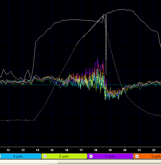

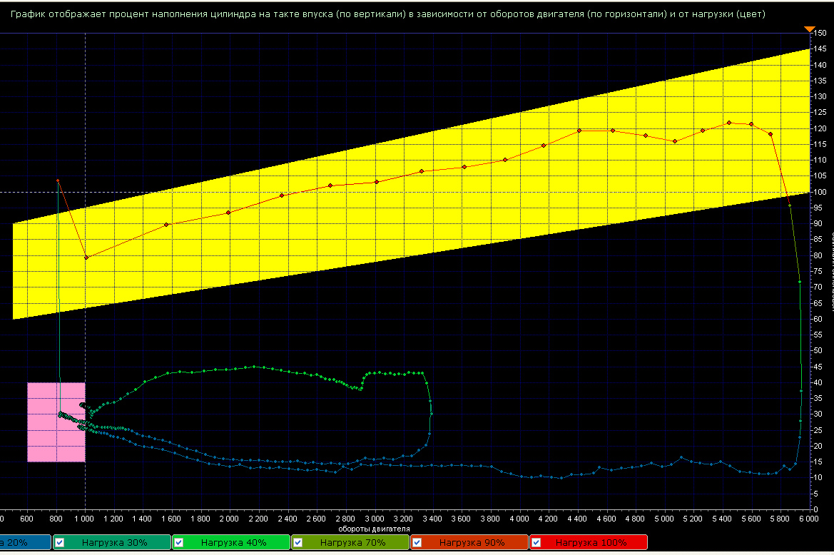

Привет. Ну да, Выпуск как то рановато "стоит". Но не могли же так ошибится на двух банках? Может и есть все таки такие фазы на этом движке. И это со слов владельца, что типа не едет после 4000 об. сам не катался, не проверял? А раньше ехало? Или кто последний лазил тот и крайний ))? Просто вот по ДД наполнение просто отличное на мой взгляд .... после 4000 оно никуда не девается, а продолжает расти и расти (1 скрин). Не нравится только эта "бахрома" цилиндров при плавном наборе на CSS. Может это конечно и "отголоски" раннего Выхлопа, т.е. такой настройки производителя. А может подсос воздуха ... но по ДД не видно вроде. Или грязные форсунки. Попробуй промой форсунки для начала и "продыми" на всякий )). EGR еще имеется на этом движке? Не приклинил случайно?
