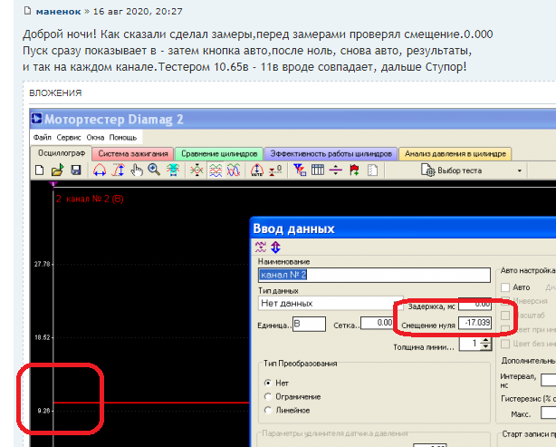

Доброй ночи! Как сказали сделал замеры,перед замерами проверял смещение.0.000
Пуск сразу показывает в - затем кнопка авто,после ноль, снова авто, результаты,
и так на каждом канале.Тестером 10.65в - 11в вроде совпадает, дальше Ступор!

При замере напряжения нажимать кнопку автоматической установки нуля не нужно было, так как основная задача понять имеются ли у мотор-тестера большие отклонения, поэтому нужны показатели без корректировки линии нуля. Которые нужно сравнить с показателями вольтметра (на мультиметре), если показатели будут одинаковы (незначительные отклонения допускаются) значит логично предположить что с прибором всё в порядке и дальше под подозрением остаётся только программа Диамага.

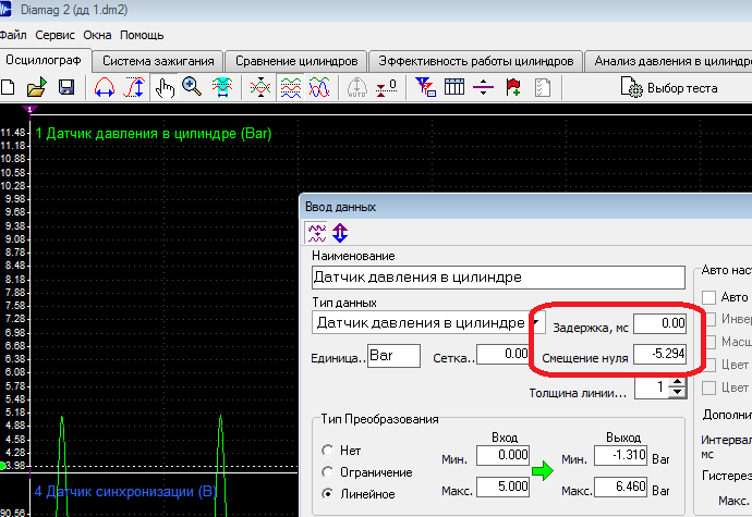

Скриншот настроек ДД мне нужен был что бы убедиться что у вас в настройках в строке - смещение нуля прописаны - 0.000, но в этой строке могло быть ошибочно сохранённое число из за которого сигнал ДД мог быть смещён. Вы показали скриншот, и теперь видно что в настройках всё правильно.
Дальше я попросил вас провести замеры напряжения всеми каналами мотор-тестера, это нужно что бы убедиться что мотор-тестер правильно измеряет напряжение, и если он будет делать это точно значит и сигналы с датчиков будут измеряться правильно. Основанием для такой проверки является не только смещённый сигнал с ДД, но и судя по вашим первым скриншотам сигналы с Датчика Разряжения и Датчика Синхронизации также со смещением относительно нуля.

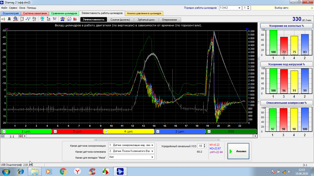

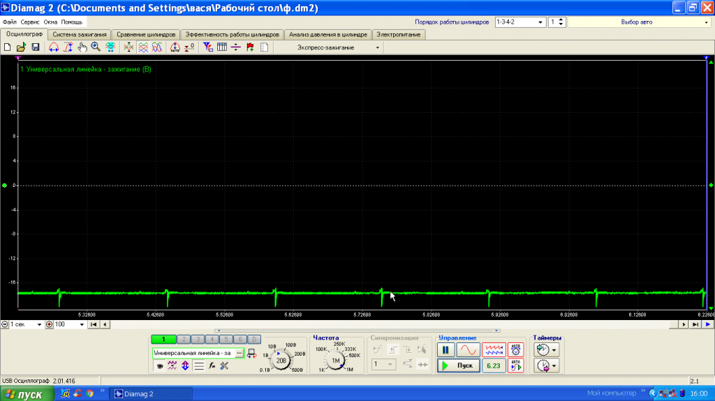

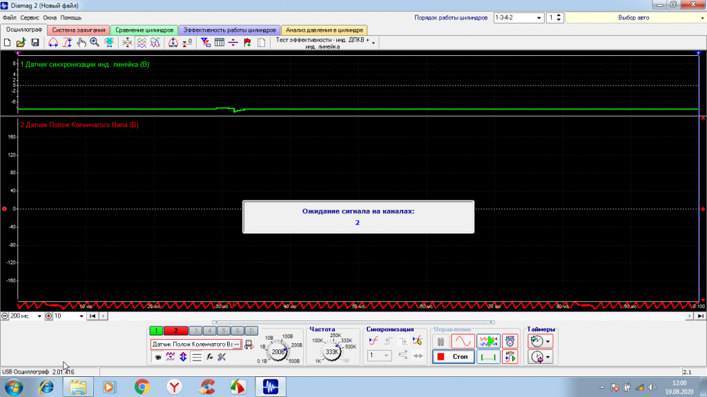

Вечер Добрый! Получил новое ПО, взял у товарища (Мастеровой) его настройки ПО мое, практически
все по старому. А вот эффективность прошла, по старому алгоритму.Что-же все-таки не так? Прошу Помощи!
Вот скрины,есть Файлы.

В итоге сейчас ПО точно под ваш прибор, но по скриншотам видно что сигналы с датчиков всё равно имеют большое смещение в отрицательную часть измерительного диапазона, и это не нормально.
Не понимаю почему вы не последовали совету и не делаете контрольные замеры напряжения каждым каналом ( в режиме вольтметра), так смогли бы увидеть более точно насколько происходит смещение на каждом канале.
Вероятно действительно проблема в самом приборе и он нуждается в ремонте, вам стоит написать разработчику Алексею Занорину на почту, обсудить условия ремонта или возможно он подскажет что можно сделать.

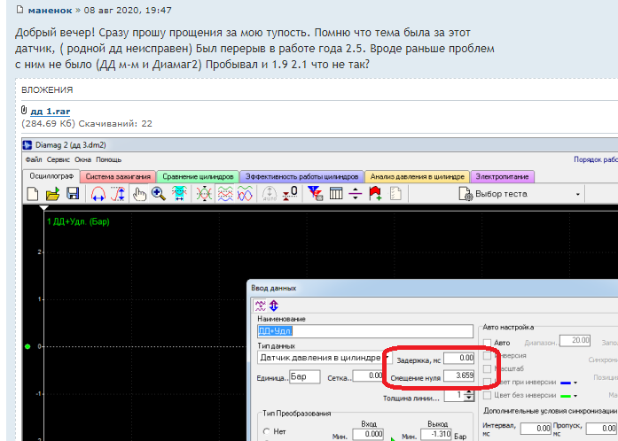

Изначально вопрос был о неправильно работающем ДД, сигнал которого выходил за пределы поля своего канала, так как по вашему первому скриншоту и первой осциллограмме, в настройках в строке смещения нуля были замечены разные значения, причём цифры этих значений слишком большие и кардинально отличающиеся (по полярности).
Первое предположение в связи с этим, что вы сами изменяли положение линии нуля в ручную захватив её курсором, и поэтому появилась необходимость уточнить какие показатели установлены в ваших настройках для ДД по умолчанию, должно было - 0.000 но была вероятность что будет не так. Когда вы показали скриншот настроек ДД стало понятно что всё в норме.
После этого предложил замерить напряжение покоя ДД от Мотор-Мастер, что бы таким образом определить возможное отклонение характеристик сенсора в ДД, но когда вы написали что подключали заведомо исправный ДД и результат остался всё тот же, необходимости в замере напряжения покоя уже не было. С этого момента проблема со смещением сигнала ДД за пределы поля своего канала, как по причине не верных настроек, так и вероятность неисправности самого ДД практически была исключена.

Было предложено сделать проверку всех каналом путём замера напряжения с источника питания с фиксированным напряжением, но к сожалению при замерах вы нажимали кнопку автоматической установки нуля, чего не нужно было делать при этих контрольных замерах, так как функция этой кнопки практически "исправлять" погрешности, а нам напротив необходимо их видеть. Вероятно можно эту погрешность вычислить из сохранившихся показателей измеренного напряжения и цифр в строке - Смещения нуля, уже здесь видно что не всё в порядке.
Но думаю что сделать замер напряжения без автоматической установки нуля было бы правильней.
Если присмотреться практически по всем сделанным скриншотам можно видеть что сигналы не типично смещены, даже в том случаи где казалось бы что тест ЭРЦ прошёл, сигналы на 1-2 каналах не типично (для ДПКВ и синхронизации по универсальной линейке) смещены значительно ниже нуля. Это же наблюдается и на скриншотах с сигналами ДР и ёмкостного датчика синхронизации на 4-м канале, а ведь сигналы этих датчиков в прицепе не должны иметь постоянной составляющей, тем более с таким "большим" отклонением.

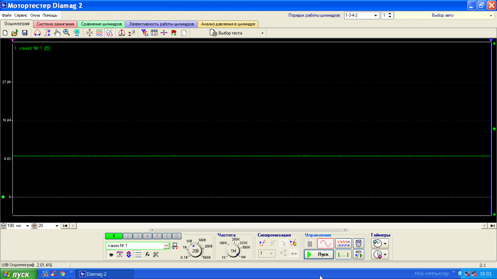

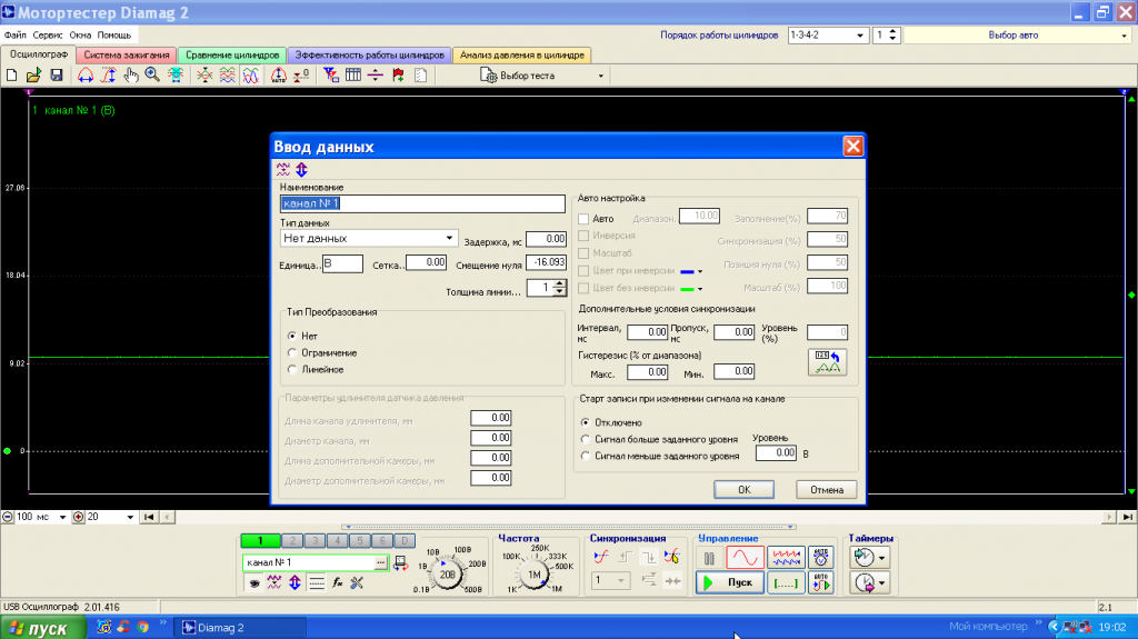

Включите первый канал - просто без подключения каких либо датчиков, режим осциилографа - какой сигнал видим? Линия на нуле или смещена в минус?
Покрутите ручку настройки диапазона - на всех диапазонах так?
Сообщите результат (желательно в виде файла записанного)
