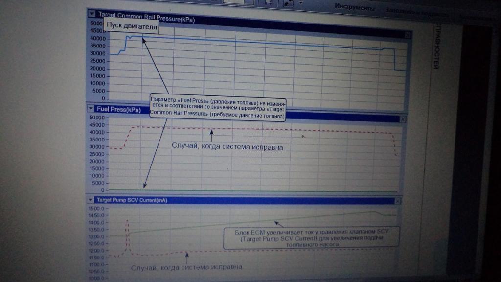

Выведи 3 параметра в программе. Каждый блок управления отдаёт свои параметры. Но, по крайней мере, желаемое и действительное давление должно быть заявлено.
Ну и хорошо поможет параметр Current SCV, это ток клапана на ТНВД. Если есть утечки в топливной системе, то датчик давления на их отреагирует и бок управления увеличит ток клапана SCV, что бы он пропустил больший объём топлива к плунжерной секции ТНВД.
При заводке он по любому будет на своём максимальном значении, а вот когда машина завелась и работает, то ток клапана должен уменьшиться, но если есть утечки - он будет выше. Главное - разобраться в программе, как запись параметров включать в графике и потом их прокручивать при анализе. А то просто не увидишь при прокрутке изменения. А главное - если форсунки простые, а не пьезо, то что мешает проверить утечки через мензурки....это у пьезо давление подпора около 10 Bar.
Ну, понятно, что сам датчик давления на рейке должен показывать точные значения....остаётся верить его показаниям. Иначе нужен механический манометр для дизелей - вещь нужная, но дорогая.

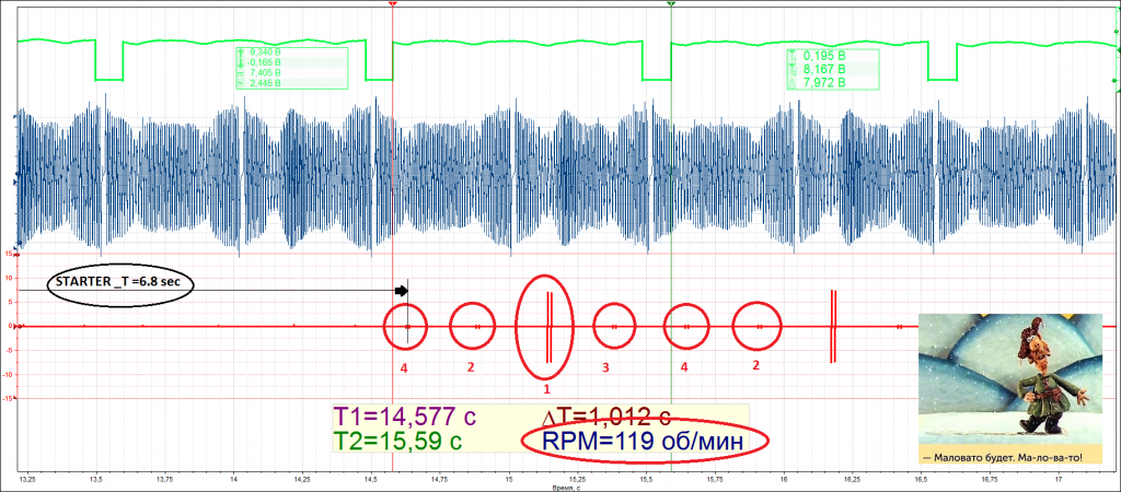

tiras Вот ещё одна картинка для понимания. Но уже с осциллографической точки зрения. Освоим все кнопки и будем также снимать :D
Двигатель Renault K9K. Ось интересна тем, что показывает долгий старт двигателя - форсунка открывается только тогда, когда давление в рейке наберётся и блок управления даст импульс на форсунку. Но, как описывал автор оси, двигатель всё равно не заводился - из-за долгой прокрутки обороты прокрутки падали до 119 и их элементарно не хватало для сжатия топлива.
В общем всё связано...и не важно что - Renault или Toyota. Просто у тебя хоть форсунки можно на слив проверить. Если есть подозрение, что много льёт - глуши виновницу и заводи. На 3 цилиндрах без льющей двигатель должен завестись быстрее, чем на 4, но с льющей.
RENAULT K9K _ СТАРТЕРНЫЙ ПРОКРУТ _ НЕТ СТАРТА.PNG (332.01 Кб) Просмотров: 2761

форсунки глушил по одной,со стороны рейки,заводиться с тем же интервалом прокрутки.А чем сняты показания где указаны три параметра,включая ток на SCV?по поводу механического манометра,очень даже согласен,смотрел по России,Украине-не меньше 1000$,вот что нашел у наших китайских друзей

Это скрины из твоей программы Techstream, вот поэтому я и говорю тебе поизучать её при условии, что шнурок рабочий...но вот только почему на ТНВД 2 клапана SCV - вроде один должен стоять, а второй - это датчик температуры топлива. Да и управляется SCV шим сигналом - это не много другое и он не проверяется простой подачей на его напряжения.
