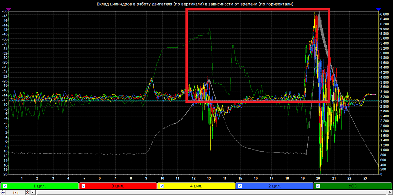

wendox писал(а):.....Если не трудно, прокомментируйте пожалуйста....

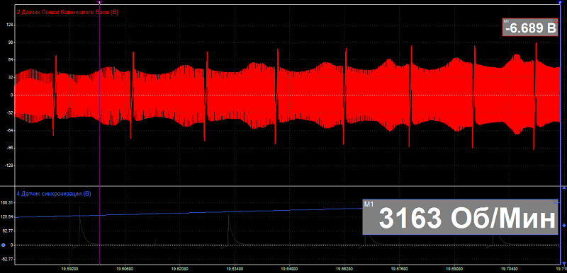

Обратите внимание на сигнал с ДПКВ, по нему видно как уже с 3000 оборотов задающий диск начинает всё сильней "бить" (вибрировать), и чем выше обороты тем сильнее "биение". -

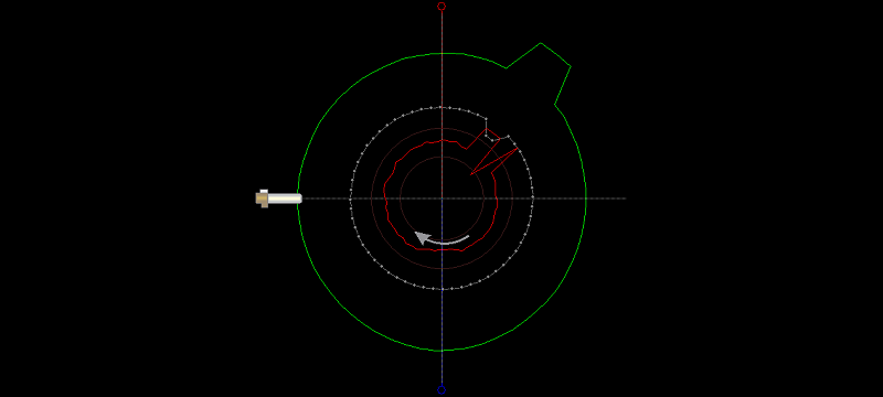

По форме окружности - Силы сигнала (зелёный цвет) во вкладке - Задающий диск также видно что диск не в идеальном состоянии. -
В итоге в графиках эффективности получим то что получили, то есть не информативно построенные графики в зоне повышенных оборотов. -
О том что такое возможно в своих лекциях говорил Андрей Шульгин и давал рекомендации в тех случаях когда на двигателе установлен задающий диск с резиновым "демпфером" при проведении теста сильно не повышать обороты при перегазовках.
В вашем случаи возможно всё усугубляется ещё и плохим состоянием задающего диска. Помимо того что при сильной вибрации по графикам эффективности мы видим уже не то что должно быть, так и в системе управления двигателем вполне возможны "сбои" или ложные определения пропусков воспламенения так как система может "воспринимать" колебания задающего диска как неравномерность вращения коленвала.

Сообщение wendox » 15 ноя 2020, 21:25
Евгений, конечно, согласен. Однозначно утверждать нельзя. Завтра буду дальше разбираться.

Сообщение wendox » 15 ноя 2020, 21:35
Yunik, да, я обратил на это внимание, диск осмотрел - видимых проблем не нашел, но что бы проверить биение в результате деформации демпфера, у меня, к сожалению, нет подменного задающего (мало работаю с отеч. автопромом). Как вариант, можно отключить диагностику пропусков воспламенения, но это не будет являться ремонтом, а только не много отдалит более глобальный ремонт, если теория с задающим не имеет места.

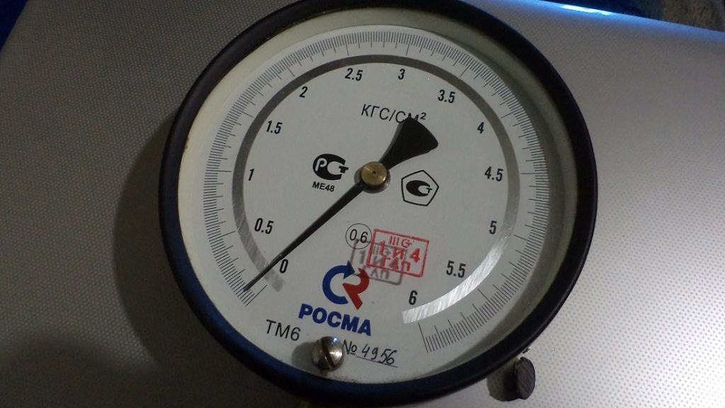

У меня есть подменная катушка на DIS систему...есть одна на COP. И это лучше и надёжней, чем гирлянды проводов мотор-тестера для проверки зажигания на ВАЗ. Я буду уверен при этом на 100%. Для проверки форсунок нет лучше стенда или того манометра. коим пользуюсь я. Цена его одного деления точно отловит любую форсунку, но и стоит он тоже прилично. И это лучше чем всякие вибро и пьезо датчики, а главное - надёжней.

Vul писал(а):. Для проверки форсунок нет лучше стенда или того манометра. коим пользуюсь я. Цена его одного деления точно отловит любую форсунку, но и стоит он тоже прилично. И это лучше чем всякие вибро и пьезо датчики, а главное - надёжней.
Классный манометр, давно такой ищу, не подскажете где преобрести?
