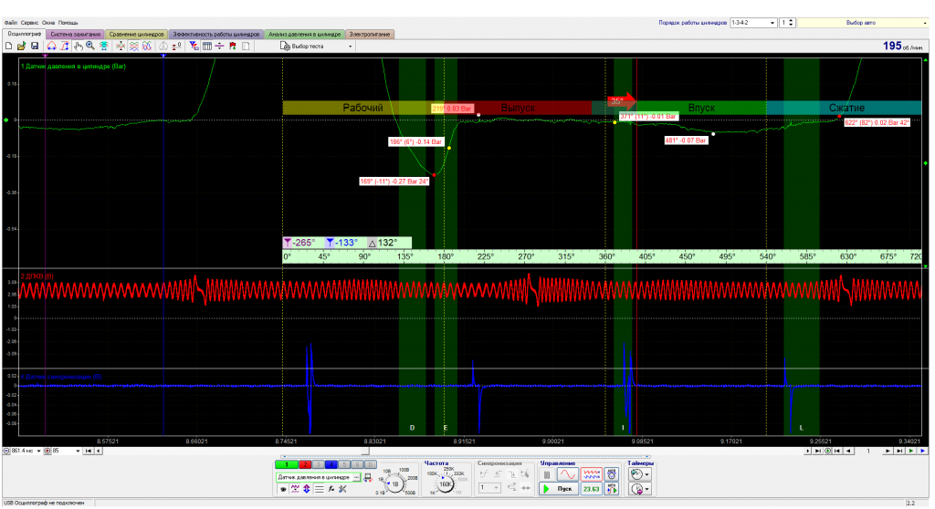

sergey-nik писал(а):А дроссельная заслонка нормально ходит?
это на прокруте, с закрытой заслонкой.

Re: поршень опережает коленвал
Сообщение sergey-nik » 12 янв 2021, 03:23
Serg57i писал(а):Да вроде все нормально там. Ищите проблему в другом.
Вложение Нексия ДД.png больше недоступно
Странно а у меня ,такую хрень рисует.

Сообщение резван » 12 янв 2021, 03:27
вы же видите, что искра позже по вмт, а по дватцатому зубу норма, и дватцатый зуб по вмт должны были совпадать.
Сообщение Serg57i » 12 янв 2021, 03:29
резван писал(а): чуть выше есть файл , посмотрите.
Это всего лишь мой вариант анализа Вашего файла. Лучше, не зацикливаясь на одной версии, покажите зажигание, работу клапанов, какая длительность впрыска, что там за топливо и пр.
Сообщение yunik » 12 янв 2021, 04:25
Дело в том что вы пытаетесь анализировать осциллограмму ДД в цилиндре сделанную на прокрутке, тем же методом, как и осциллограмму записанную при работе двигателя на холостом ходу. При этом по понятным причинам на прокрутке данные не настолько точные как при работе на ХХ. Здесь даже линейка не всегда выставлена по условным ВМТ, так как пики осциллограммы срезаны.
Что бы по осциллограмме сделанной на прокрутке определить положение распредвалов, внимание следует обращать на две легко определяемые точке на осциллограмме давления при прокрутке, точку открытия выпускного клапана и точку закрытия впускного клапана, точнее здесь важно обращать внимание насколько симметрично это происходит по отношению к ВМТ. Если симметрии нет, в таком случаи предполагается что распредвал установлен не правильно, и вычисляется с каким отклонением он установлен. По осциллограмме давления сделанной на прокрутке не стоит ожидать что программа Диамаг по линейке или как то ещё покажет с каким отклонением установлен распредвал, это отклонение придётся определять самому, визуально по отсутствию симметрии и вычислениями на сколько градусов могло это произойти.
По вашей осциллограмме больших отклонений нет, всё симметрично. (Линейку выставил по 20 зубу сигнала ДПКВ)
При записи осциллограммы давления в цилиндре на прокрутке в окне - Осциллограф в управлении отключайте кнопку - Разрешить автоматический запуск самописца по уровню сигнала, при этом сигнал синхронизации запишется нормально, что позволит более точно определять момент искрообразования. А так же вероятно стоит прикрывать впуск что бы во время прокрутки цилиндр сильно не наполнялся воздухом, осциллограмма при этом не должно получится срезанной и по "пику" графика давления (ВМТ) будет проще устанавливать линейку.

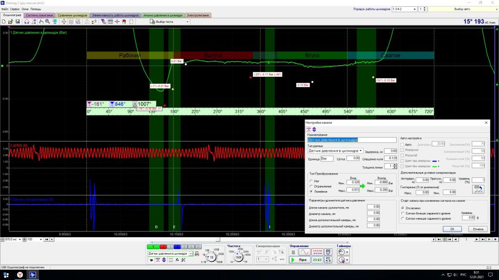

Сообщение sergey-nik » 12 янв 2021, 15:17
При открытии вашего файла (дэу нексия.zip) в настройках по датчику давления установлены такие настройки датчика.Это вы их выставляли?.
Сообщение АндрейК » 12 янв 2021, 15:25
sergey-nik писал(а):При открытии вашего файла (дэу нексия.zip) в настройках по датчику давления установлены такие настройки датчика.Это вы их выставляли?.
Когда нажат "зеленый плюсик" в правом нижнем углу, то настройки меняются. Отожмите плюсик и настройки вернутся к стандартным.
