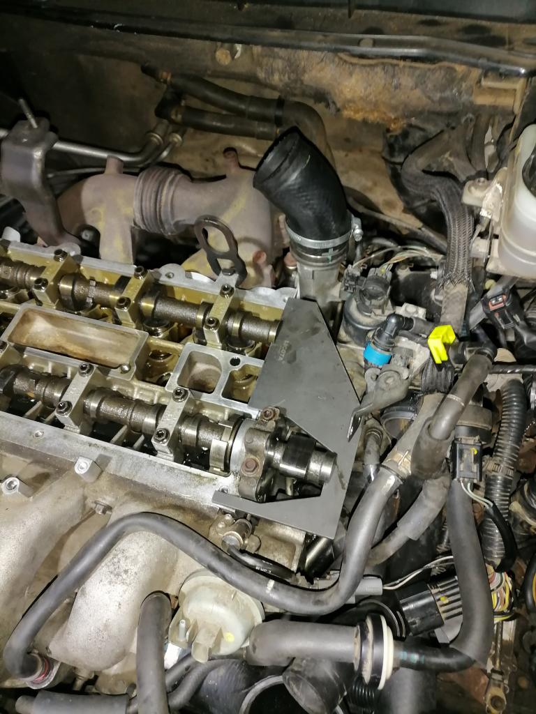

Нет, на впуске только. Вот это и плохо - выпуск точно не посмотреть, только приспособой.
Моторист говорит 3 раза проверял - все в норме)), но есть сомнения, т.к. я уже за ним несколько машин переделал :D

Метки все проверены воочию по приспособе. Компрессия по 12 во всех цилиндрах. Катализатор снят, интеркуллер тоже.

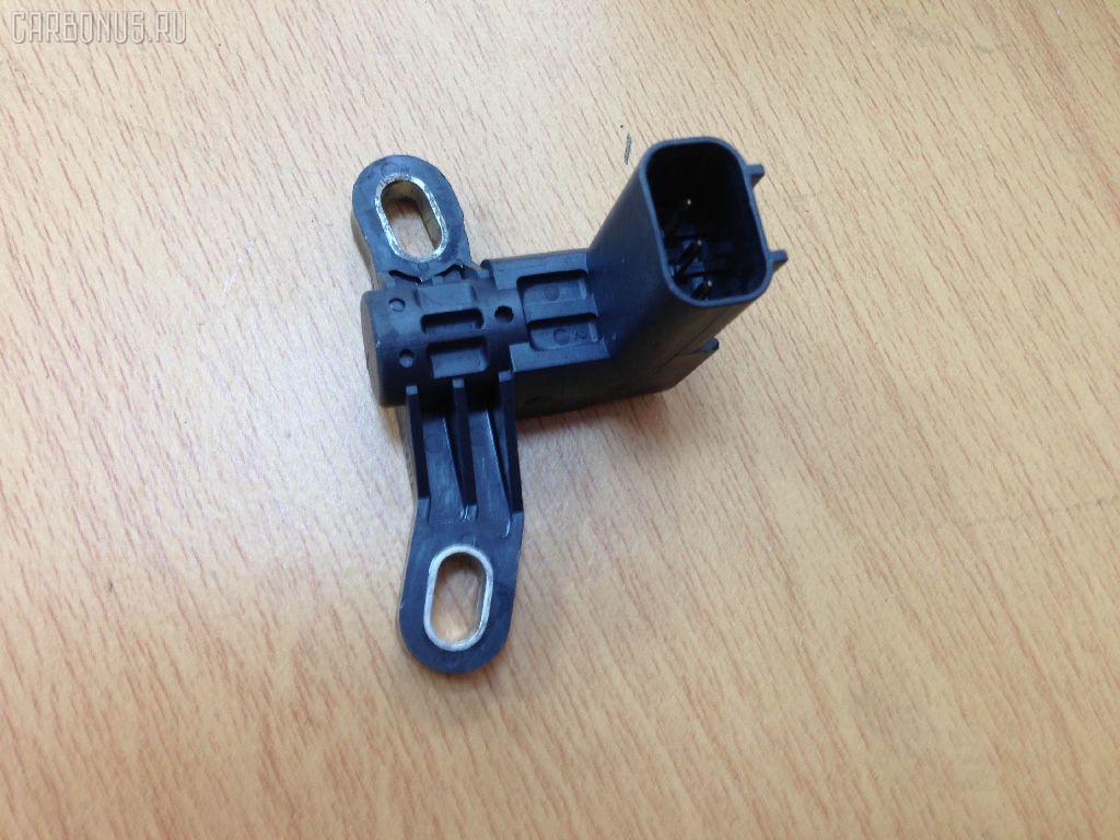

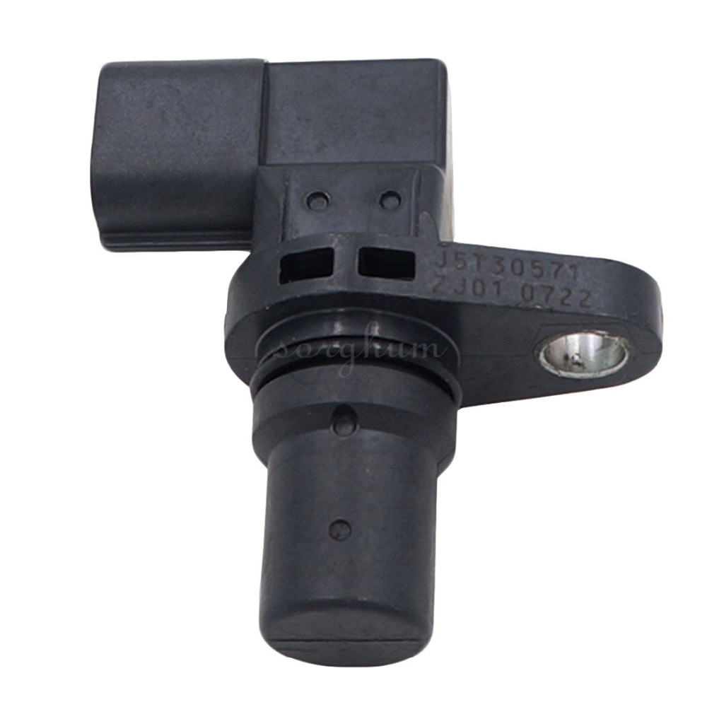

Предположу, что сигнал ДПКВ перевернут. Возможно перепутали датчики ДПКВ и ДПРВ. На вид они одинаковые, но сигнал у них в противофазе. Это только предположение... Мысли в слух.

АндрейК писал(а):Предположу, что сигнал ДПКВ перевернут. Возможно перепутали датчики ДПКВ и ДПРВ. На вид они одинаковые, но сигнал у них в противофазе. Это только предположение... Мысли в слух.
Да, мысль интересная, но датчики совершенно разные.
