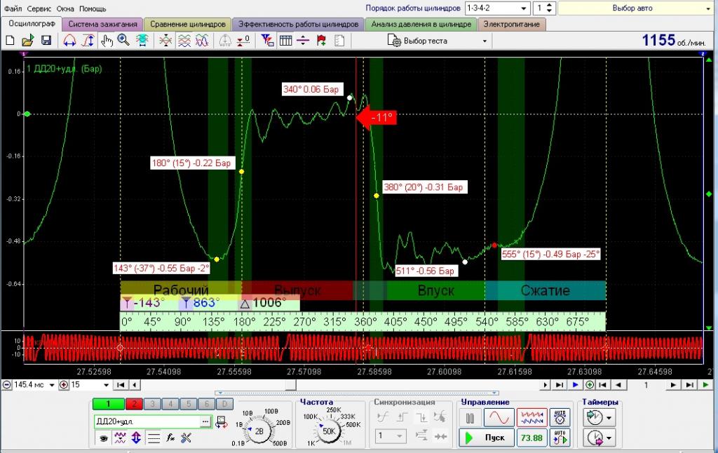

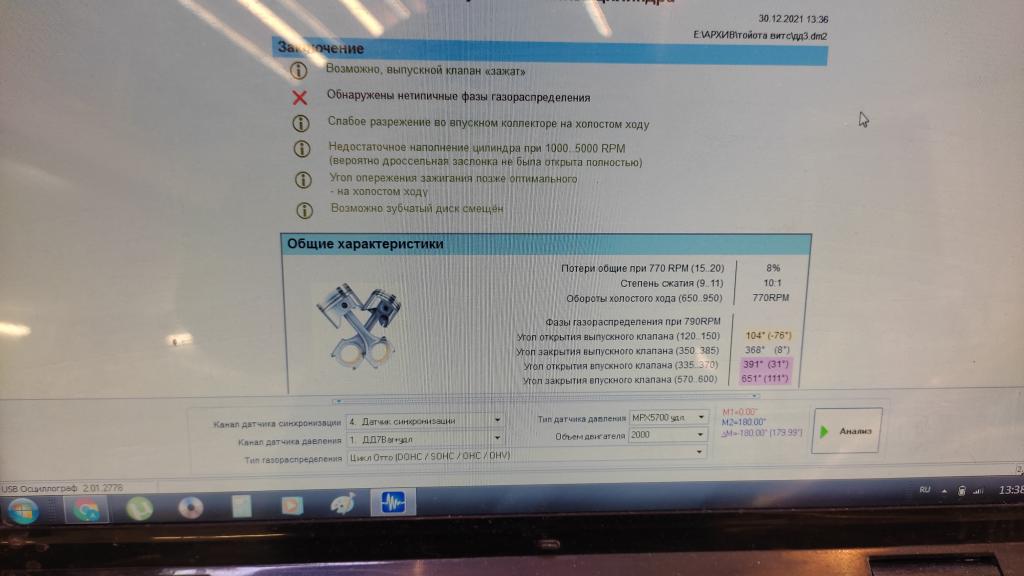

Сообщение Дормидонт » 10 янв 2022, 01:35
Файлик бы увидеть вышеобозначенного результата анализа в виде фото экрана.
