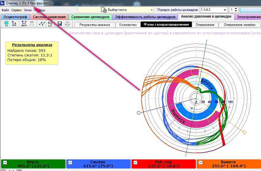

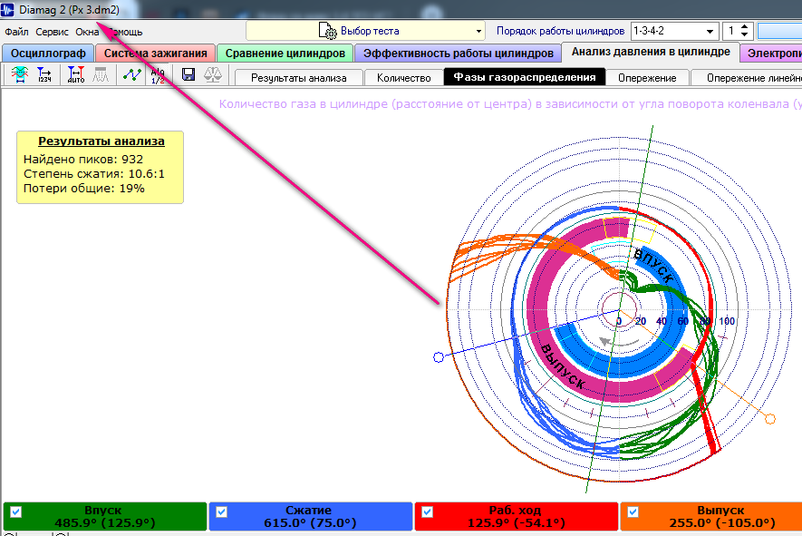

Извиняюсь, но у меня CSS скачалось только искра и ДПРВ, нет там никаких валов. Ну шевелятся, значит нормально ...)). По Рх, хрен его знает ...вот скрины с двух твоих файлов, с фазиком и без .... найди разницу.. ))))

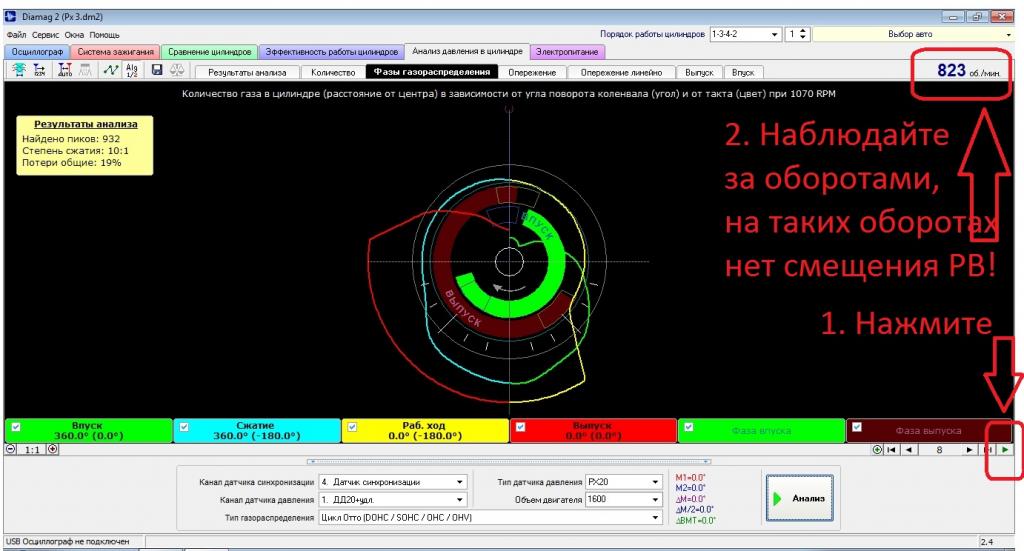

На скриншоте, это Вы включаете режим последовательного воспроизведения кадров (циклов), они были выбраны программой с участков осциллограммы при которых двигатель работал на оборотах ХХ, как наиболее подходящие для автоматического вычисления фаз открытия/закрытия клапанов. На этих оборотах положение распредвалов не изменяется. А изменения на круговой диаграмме это газодинамические колебания от цикла к циклу.
Смещение положения распредвалов удобней смотреть по осциллограмме ДПКВ - ДПРВалов, или через вкладку Фаза в тесте ЭРЦ.
Вы наверно ошибочно загрузили на свой яндек-диск не тот файл, об этом Вам и говорил Виджар, что в вашем файле - СSS 1.6 sigma TI-VCT 125 Ford нет записи сигналов с распредвалов.
