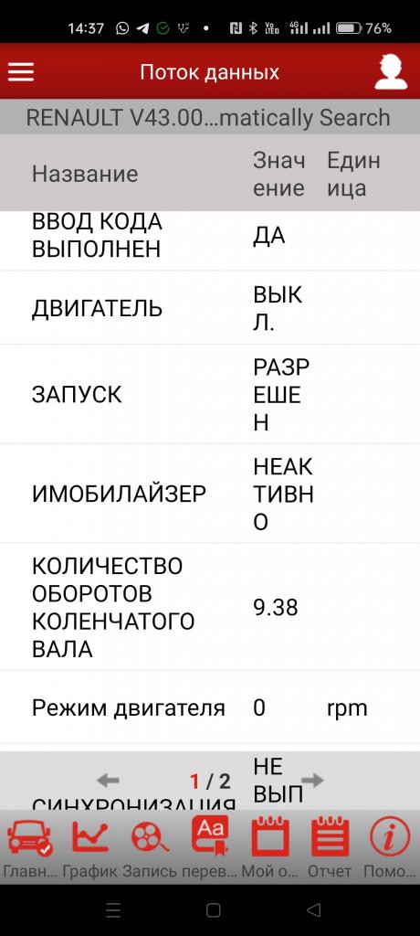

С иммо все ок, лампочка тухнет, по лаунчу вот такие параметры

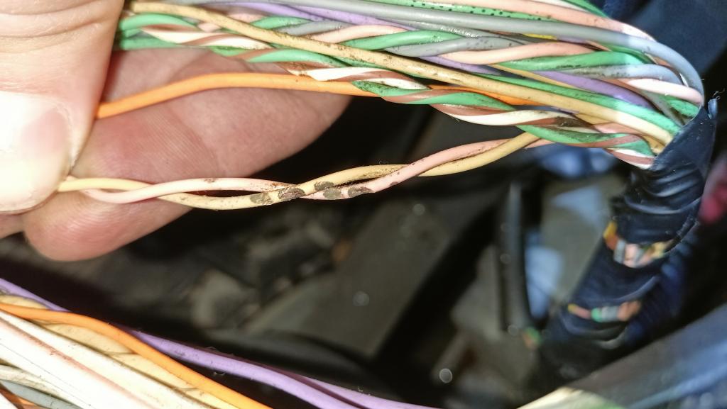

Вобщем завелась бричка, кинул отдельные провода от ДПКВ до мозгов,инадо жгут вскрывать искать дырки.

А вот и дырки в изоляции проводов ДПКВ, и некоторых других проводов, из которых и приходил дополнительный потенциал через воду на сигнал ДПКВ, в результате график был задран больше чем на 5В вверх, а должен быть в норме на 2.5В, поэтому мозги и не фиксировали сигнал с датчика
