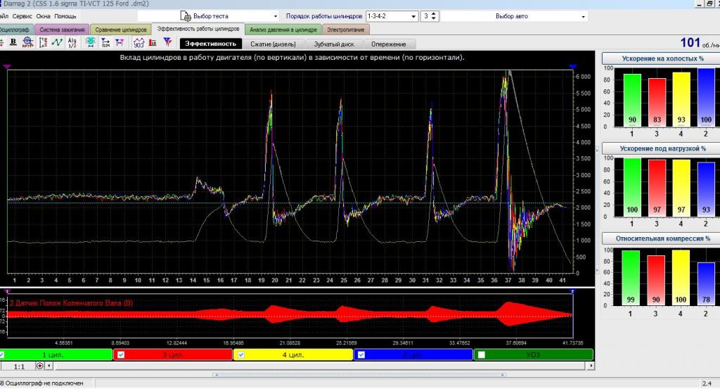

Сообщение palsanych1 » 09 окт 2022, 15:28
не тот цилиндр выбрал)))

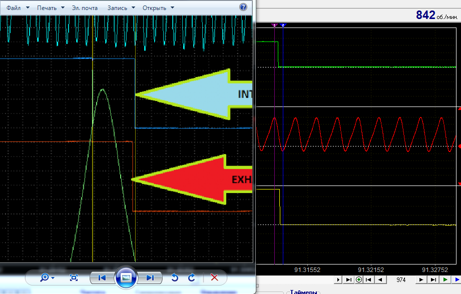

ПРивет пытливые умы. Авто так и не едет, хотел поинтересоваться, а у кого есть осцилка фазиков на прогазовках. у меня (все выложено выше ) не выходит из головы то что впускной при плавных поездках не шевелится даже на 4000, только при резгом газе все норм, чтото я на дмрв грешу

Сообщение palsanych1 » 17 дек 2022, 07:18
всетаки есть расхождения от эталона, неужели 2 градуса такой эффект имеют?

Сообщение palsanych1 » 17 дек 2022, 07:41
Брал здесь, паспорт не видел, настройки стандартные, удлинитель вписан, вмт бьётся с 9

Сообщение Юрий » 17 дек 2022, 07:45
palsanych1 писал(а):Брал здесь, паспорт не видел, настройки стандартные, удлинитель вписан, вмт бьётся с 9
Если речь ведём о ДД , то ошибки в несколько гр. берутся от отсутствия поправки в настройках.Мало кто обащает на это внимание .
