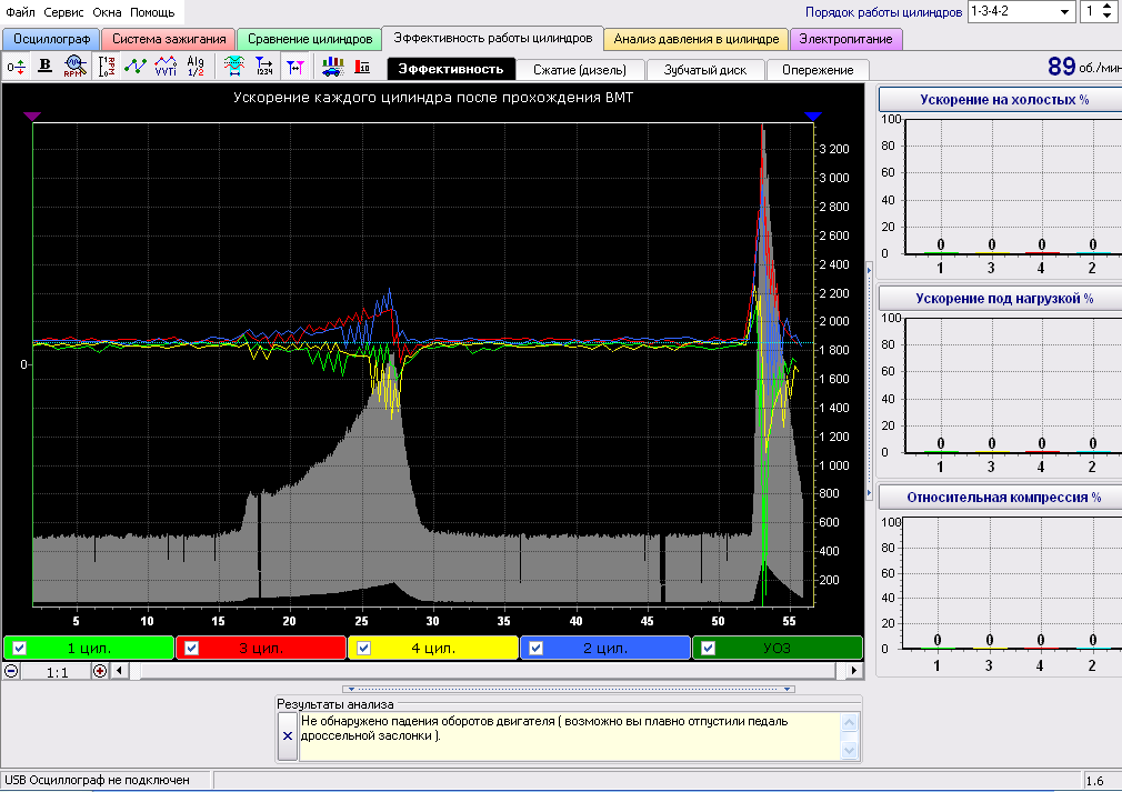

Здравствуйте!Сразу хочу извиниться перед kikozikом за молчание,возникли непредвиденные ситуации.Извините!Теперь вопрос.Попытался сделать ТЭЦ на 8 кл. "десятке". Вот что из этого получилось-https://cloud.mail.ru/public/Gy1m/XDDsf6yBj.В чем может быть проблема?(Педаль газа отпускал резко). Спасибо.

В чём проблема, пересними :D

Сообщение Лука Морье » 07 сен 2016, 20:01
Делал ровно три раза.На второй раз прога зависла (мотор остановился,а график еще менялся),на третий-такой же результат.

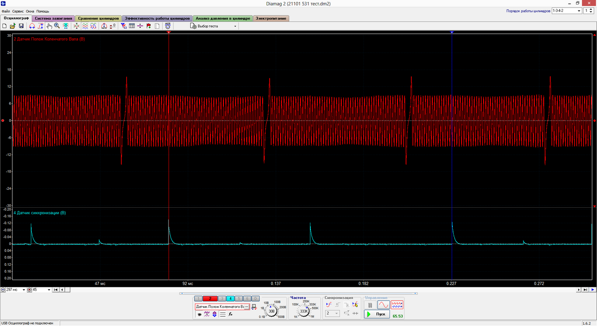

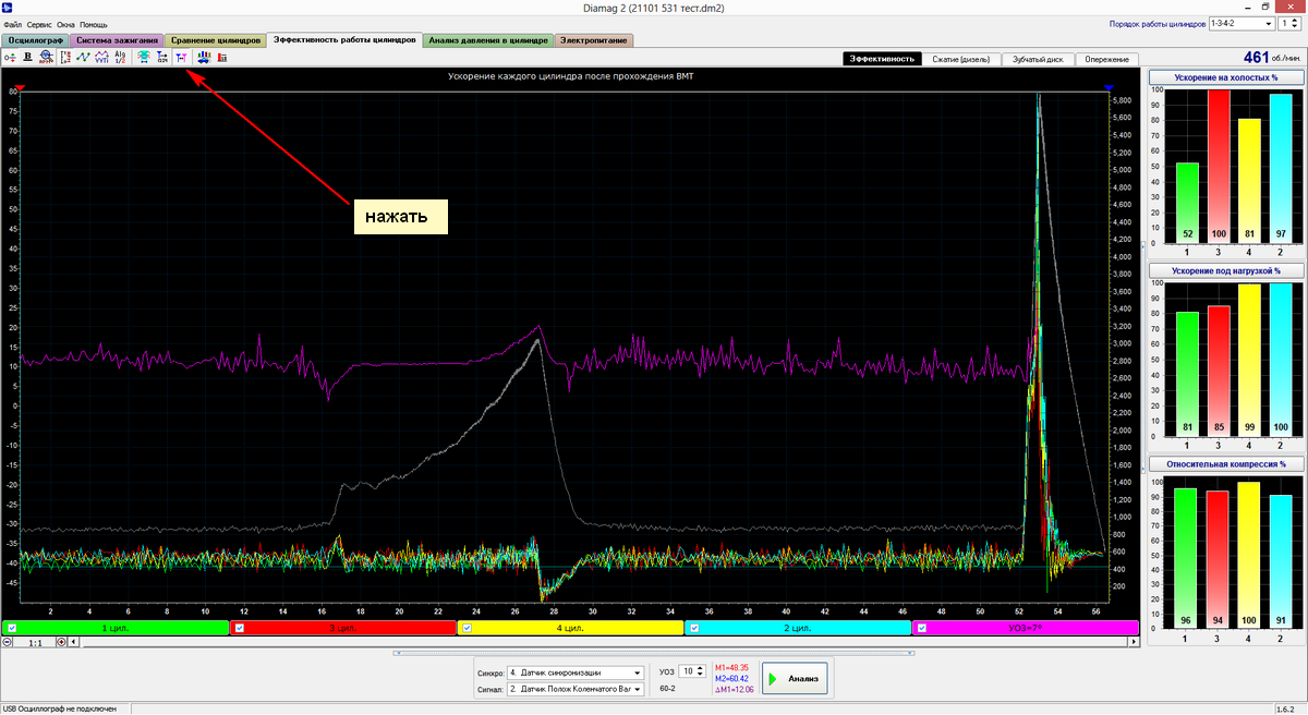

Сообщение frompmr » 07 сен 2016, 22:28
Выставьте маркеры как на картинке, затем перейдите в окно эффективности и нажмите кнопку "задание границ первого цикла маркерами" (указал стрелкой), затем жмите кнопку анализ.

Сообщение кацманафт » 08 сен 2016, 01:13
Вот такая хрень получается у Луки :D

Re: тест эффективности цилиндров
Сообщение frompmr » 08 сен 2016, 03:07
Вы что-то не так делаете, выше я показал картинки с файла Лука Морье.
Покажите как Вы ставите маркеры.

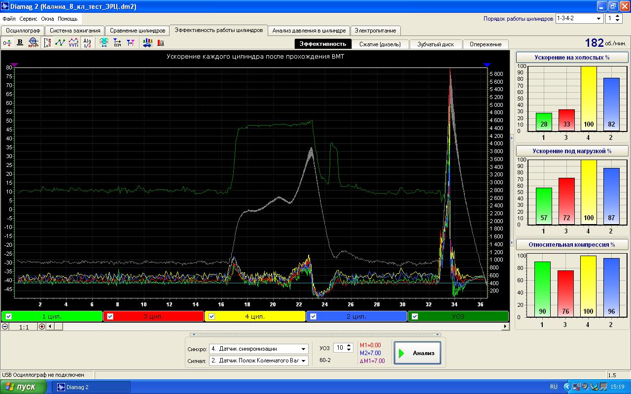

Приветствую! Ребят, прокомментируйте пожалуйста.

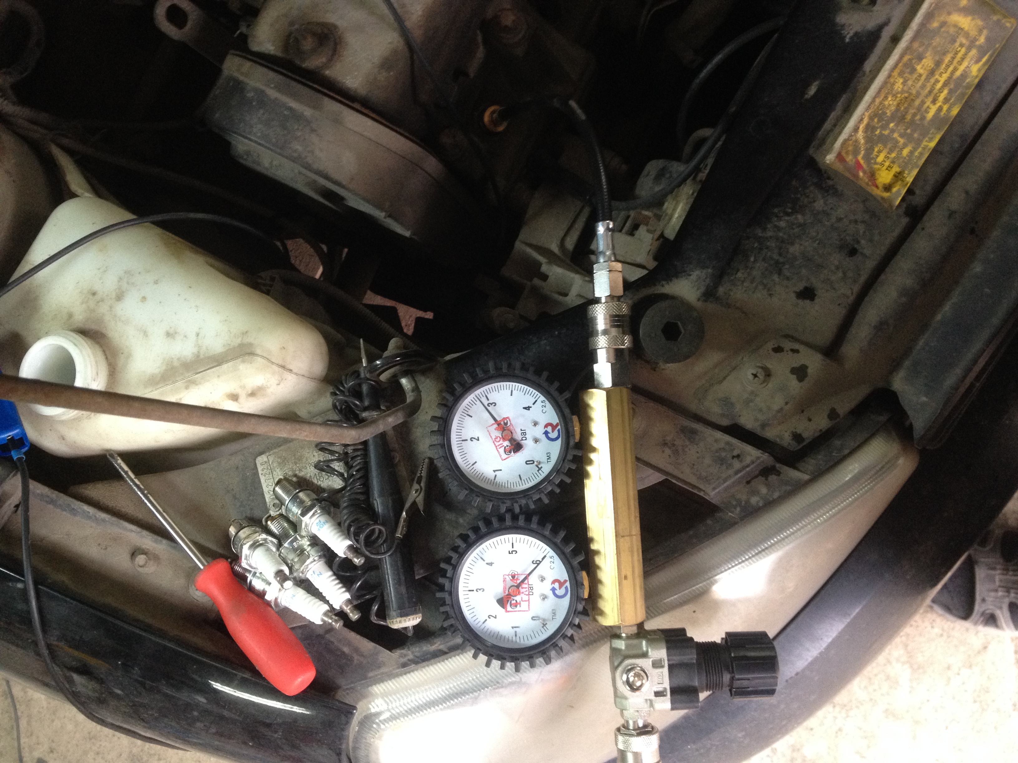

Сообщение wendox » 15 сен 2016, 23:37
Пневмотест 1 цилиндра(пропускает в картер)
Машина троит на холодную.
