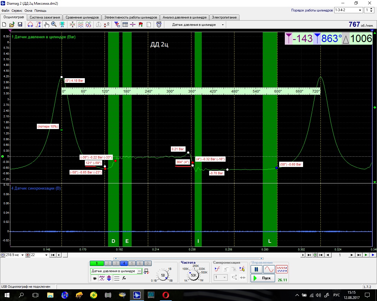

Ниссан Максима 2000г.в. 3.0 V6 ДД Ошибка P0340. Эл.проводка проверена,ЭБУ получает от ДПРВ сигнал. Осц. сняты из разных ГБЦ 1ц и 2ц. Они абсолютно одинаковы. Но разве зона перекрытия в 363гр это нормально? Мне кажется нет. Да и открытие выпуска в 124гр заставляет напречься. Может у кого есть осц. с подобного ДВС для сравнения. :)

Если фазорегуляторов нет на этом движке, то похоже что ушли метки. Может цепь перескочила. По ДД не нашлось примеров. Если есть еще возможность и желание перепроверься по ДПКВ + ДПРВ. Таких эталонов много.
