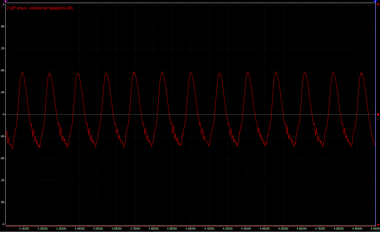

Подскажите что видно по этой осциллограмме?

На мой взгляд осциллограмму нужно инвертировать. Тогда вибрирующие пики будут пиками "выхлопа" цилиндров (точнее выходом воздуха из цилиндра на такте выхлопа). То что вибрация на всех пиках "выхлопа"примерно одинаковая, говорит о том что возможно датчик лежал на деталях двигателя в момент прокрутки... А так, осциллограмма ровная везде... вроде все в порядке. Только нет МПЦ.
А с какой целью снимали ДРпрокрутку если не секрет?

Недавно приобрел осциллограф, пытаюсь разобраться по осциллграммам, на своем автомобиле!

Вот для примера прокрутка с такого проблемного https://yadi.sk/d/LSuajn3U3QfMRD 676Кб. Мотор описан в тут viewtopic.php?f=8&p=28409#p28409 .Зазоры Впуск 1ц 0,01 0.01 2ц0.02 0.03 3ц 0.1 0.1 4ц 0.05 0.01 Выпуск 1ц 0.23 0.25 2ц 0.26 0.23 3ц 0.3 0.25 4 ц 0.1 0.25 замеры при -2.5С значит для приведения к 20С добавляем 0.013.
