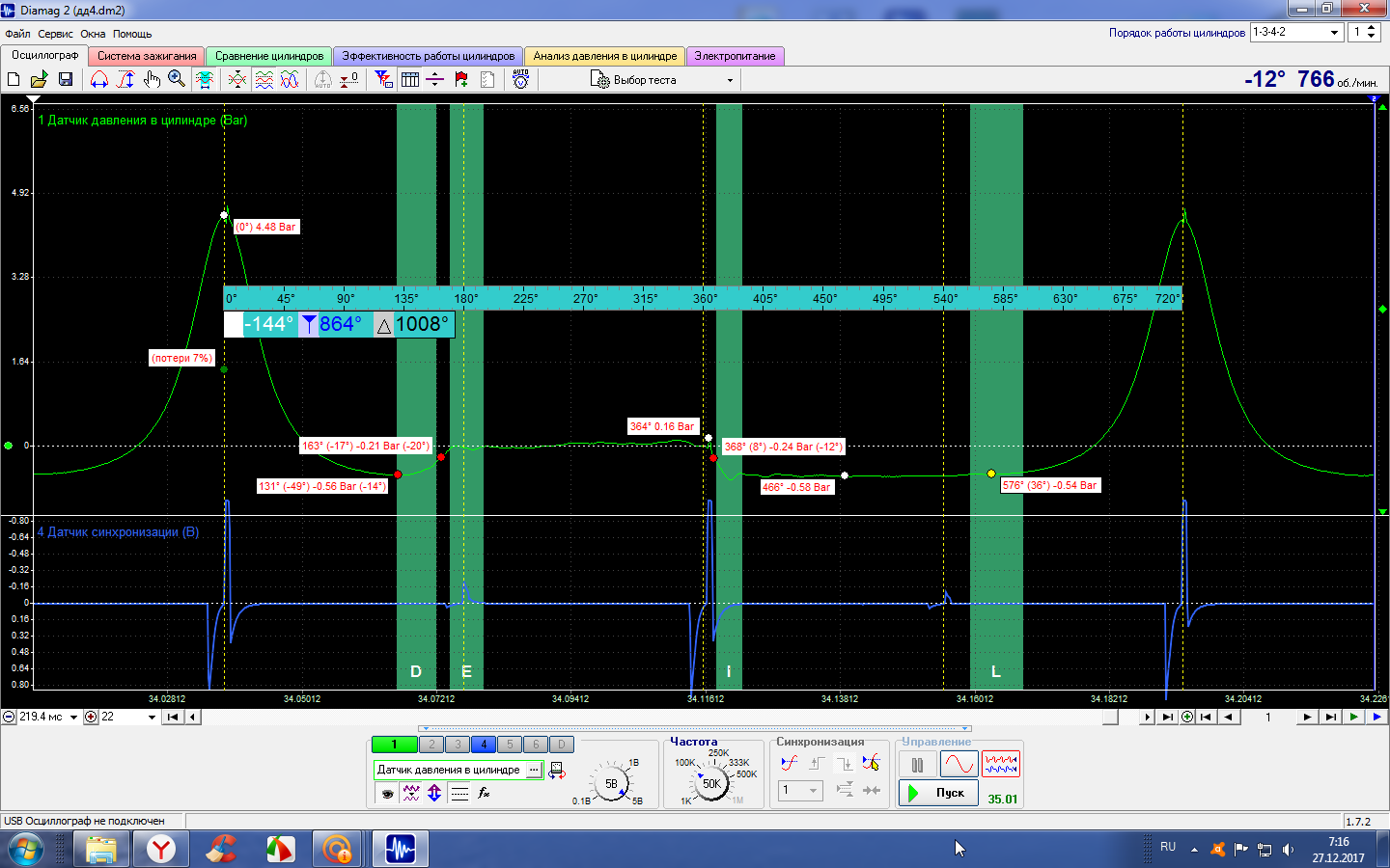

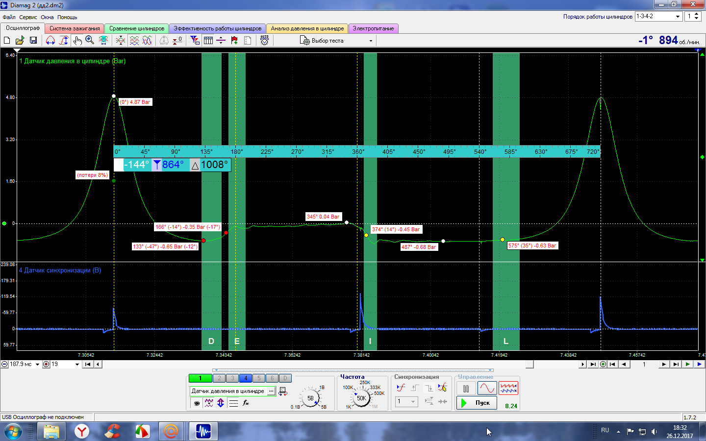

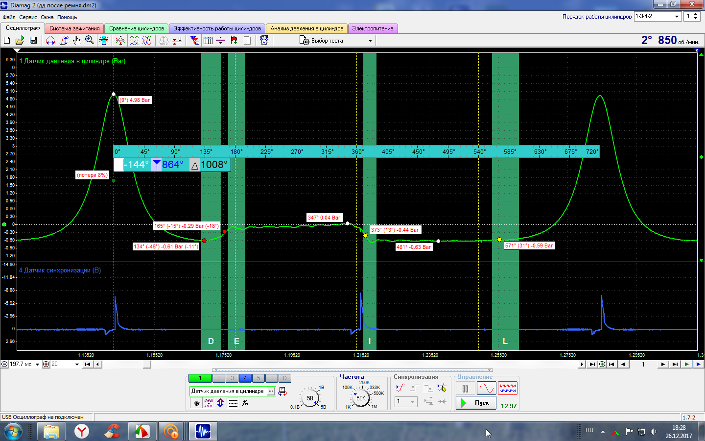

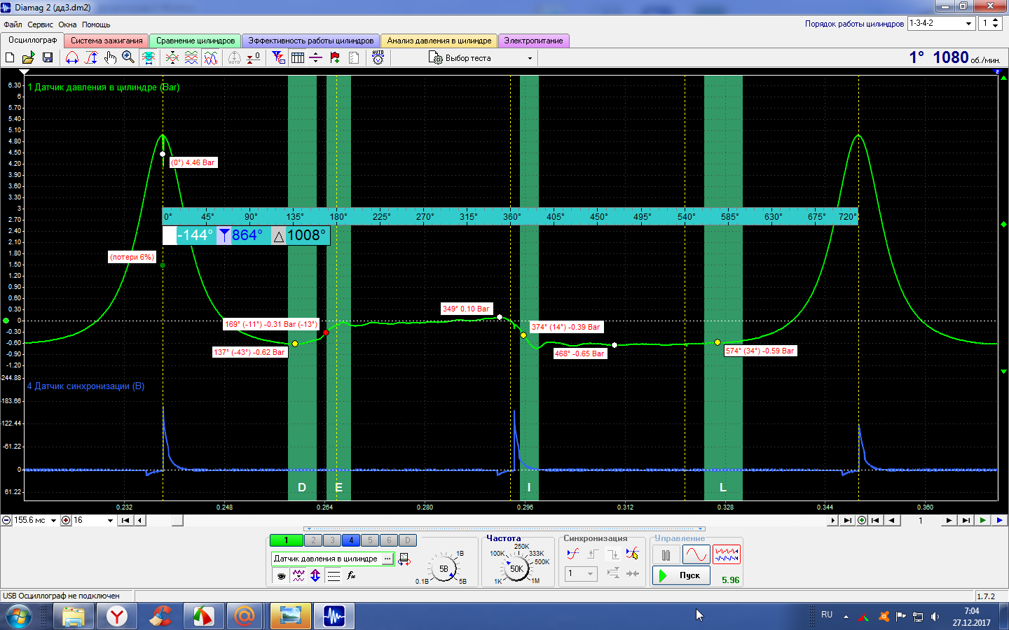

Добрый день! Приехал товарищ (не клиент) после замены ремня ГРМ, вкрутил ДД и вот,что
получается (Искра под колоком грм как рановато) скрины выложил. Позвонили мастеру кто менял ремень, спросил за шпонку все цело
отлично, спросил за реперный шкив, цельный или с двух частей, ответ с двух. Попросил еще раз проверить ремень
и обратить внимание на шкив, шкив цельнометаллический,все в идеале по меткам (20й зуб) промежуточный вал в норме.
Фазовращателя нет. Что-же я не вижу?,толкните в нужном направлении.(ответ любой кроме мата :oops: )
Четыре раза вкручивал ДД с перекурами, скрины с четырех файлов.

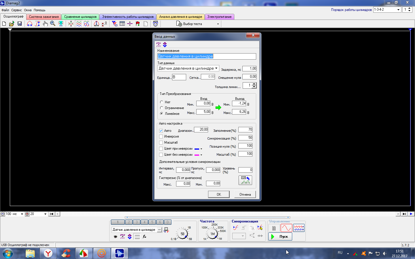

В настройках канала ДД какая задержка стоит? Если не равна нулю, то установите в ноль.

Простите,забыл написать снимал через тульский удлинитель,покупал на мотор-мастер.Задержка вот. Спасибо Вам.
valeron! Спасибо огромное, послезавтра сниму,
