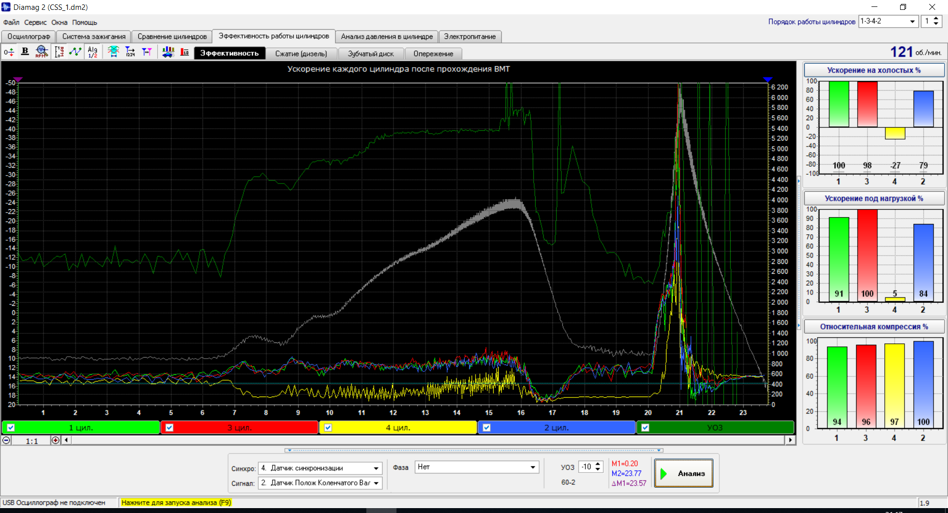

Имеем приору 16 клапанов, COP. Ситуация следующая - на холодную при увеличении оборотов двигатель начинает троить и работать не стабильно. После того как машина прогревается, все приходит почти в норму. Почти, потому как есть один момент - при сбросе газа есть перетроение и счетчик пропусков зажигания в 4 цилиндре растет (по сканматику)

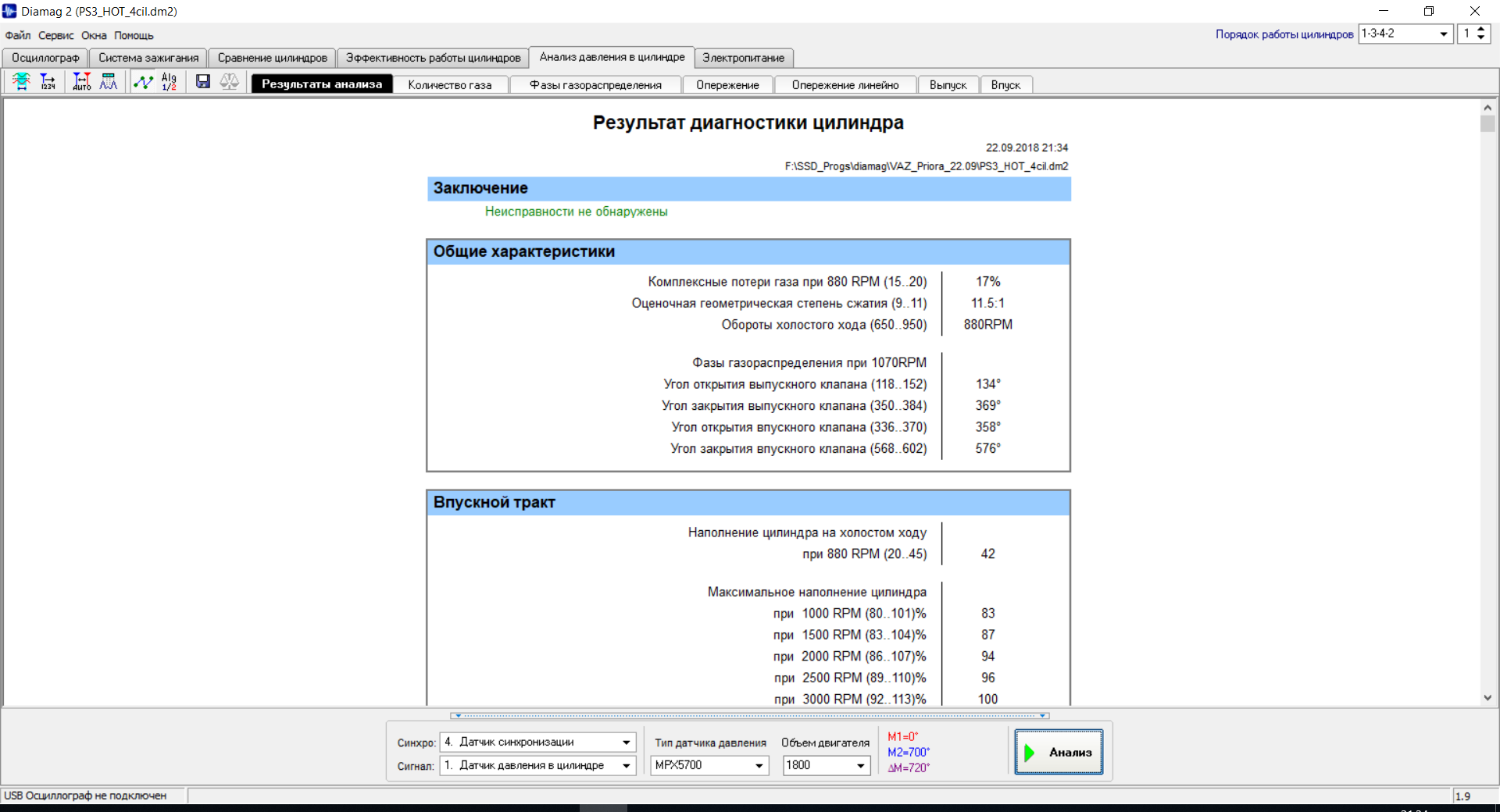

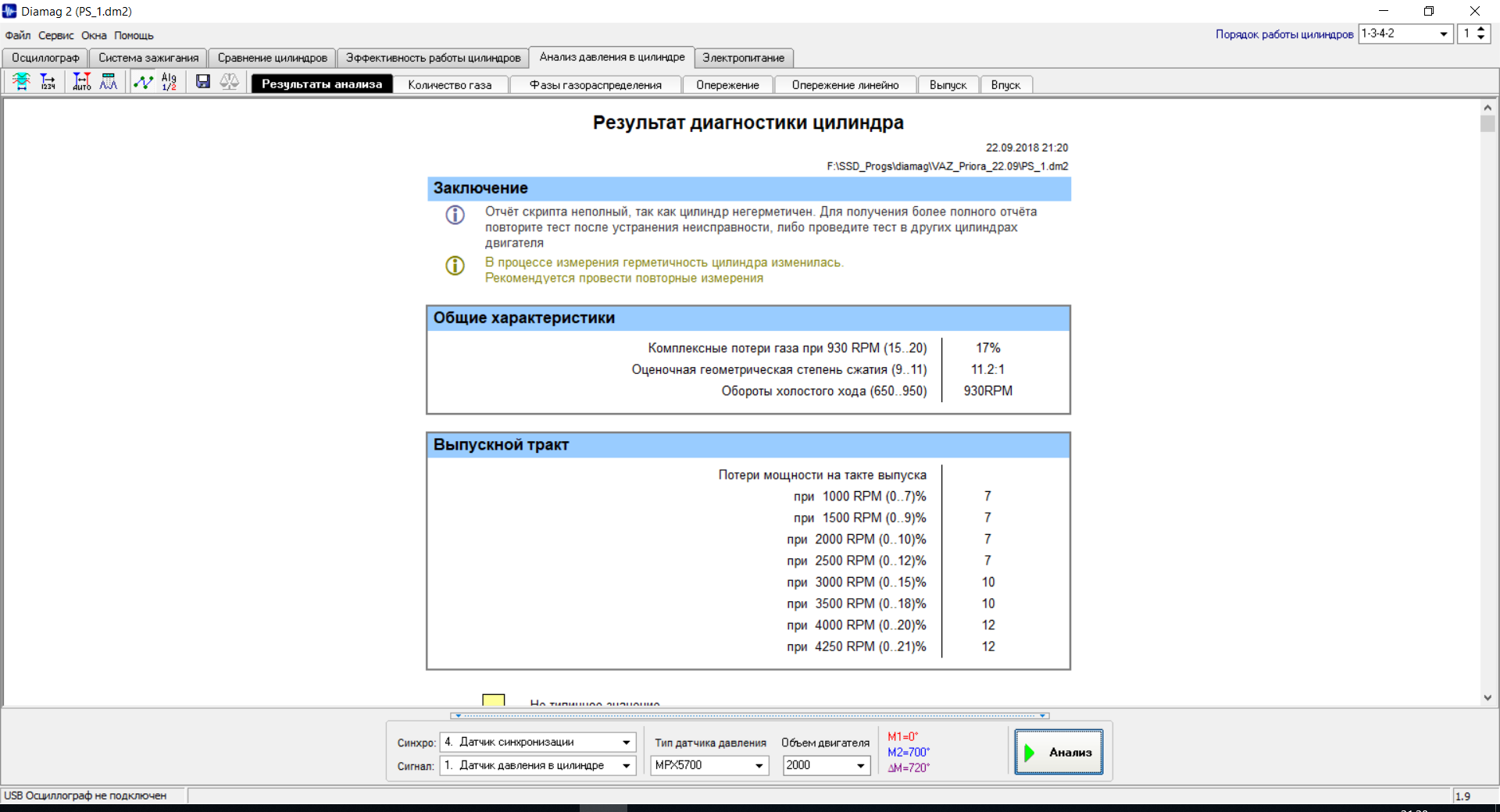

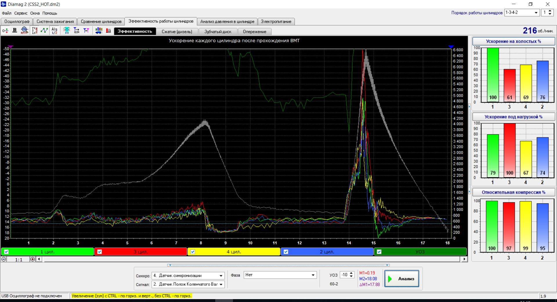

Сняли тест эффективности и ДД на холодную и на горячую. Вот что получилось:
CSS двигатель холодный
СSS двигатель горячий:

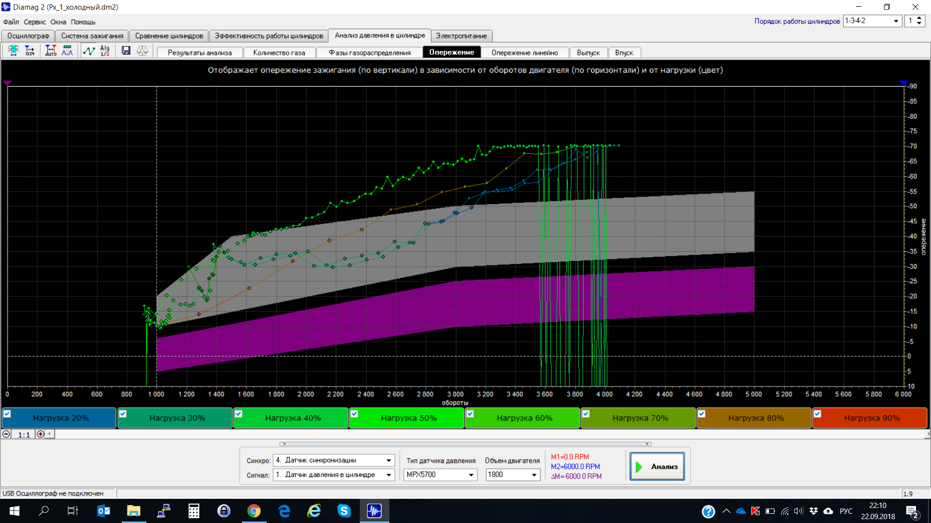

УОЗ начинает колбасить от 3600-4000 rpm

Сообщение Nikolas70 » 23 сен 2018, 04:49
Вопрос относительно самой первой картинки: Как может колбасить УОЗ в тот момент, когда зажигание уже выключено?
Масла, случайно, нет в колодце 4 цилиндра? Менялись ли катушки и свечи местами?
Я бы начал с проверки на наличие подсоса воздуха, через резинки, по 4 цилиндру.

Сообщение yunik » 23 сен 2018, 05:14
Похоже на подсос воздуха в 4-м цилиндре, идут пропуски воспламенения и эбу выключает форсунку. На прогретом, коррекции по ДК вступают в работу и эуб корректирует впрыск топлива, пропусков меньше и форсунка остаётся в работе. Можно посмотреть коррекции по сканеру, проверить впуск дымом.

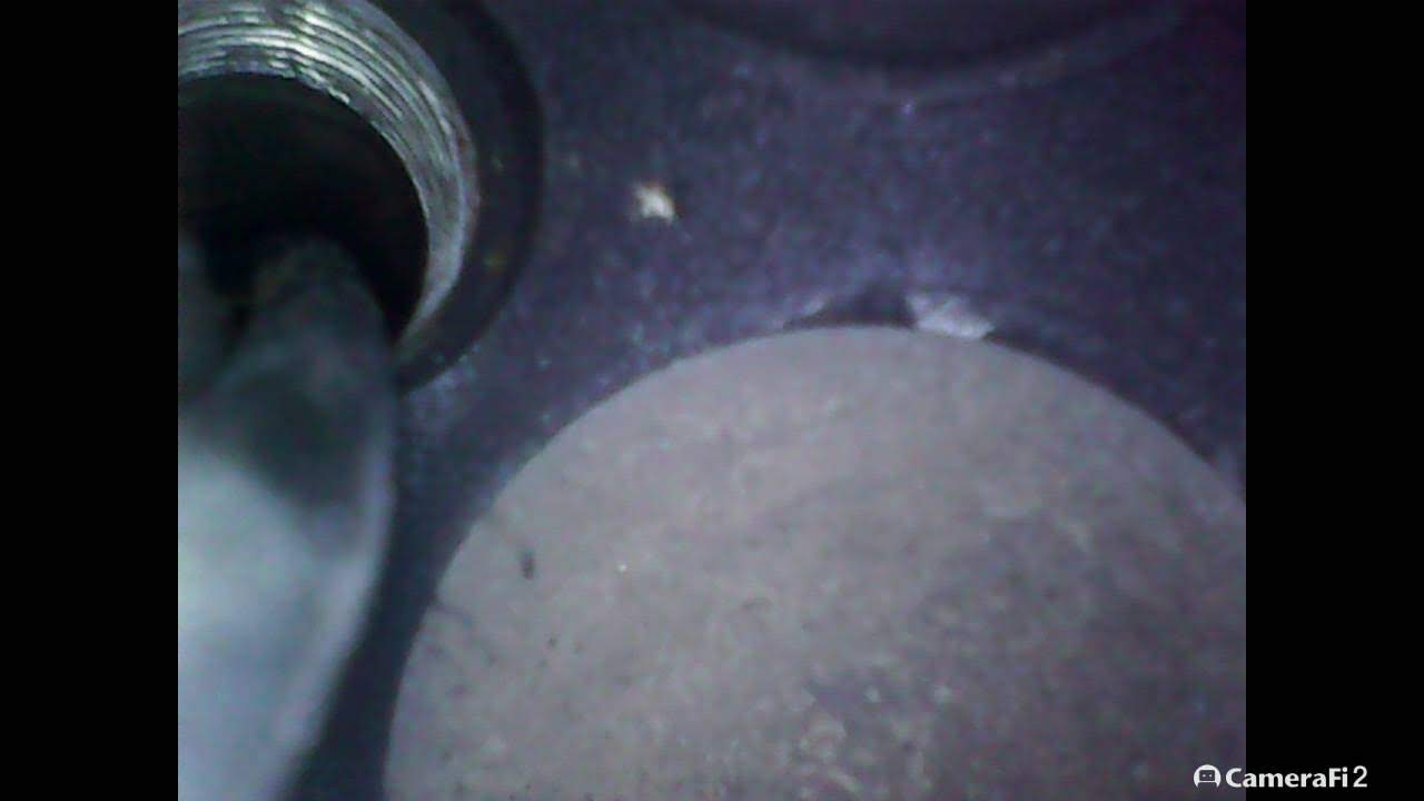

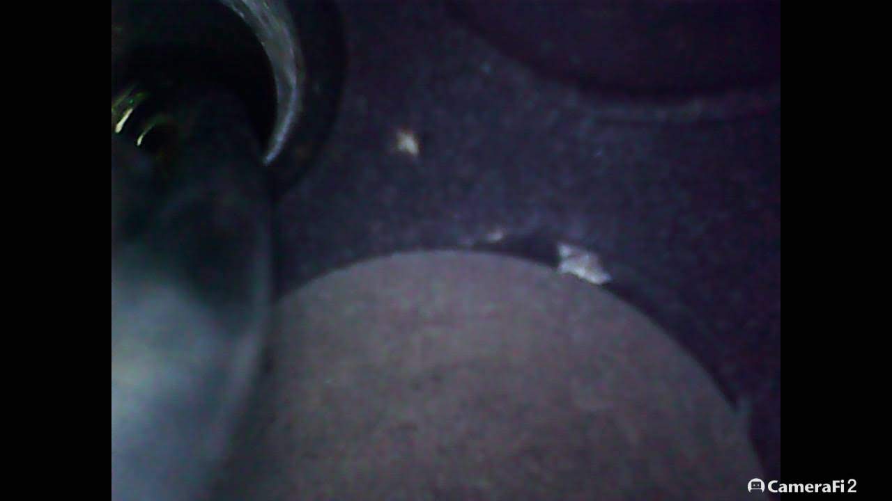

Сообщение Fedyun4ik » 24 сен 2018, 01:55

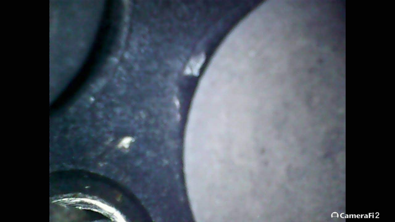

В общем сделали тест дымогенератором. Ничего не выявили. Практически все герметично.
Также пробовал залезть в 4ый цилиндр эндоскопом.
Криминал или нет?
