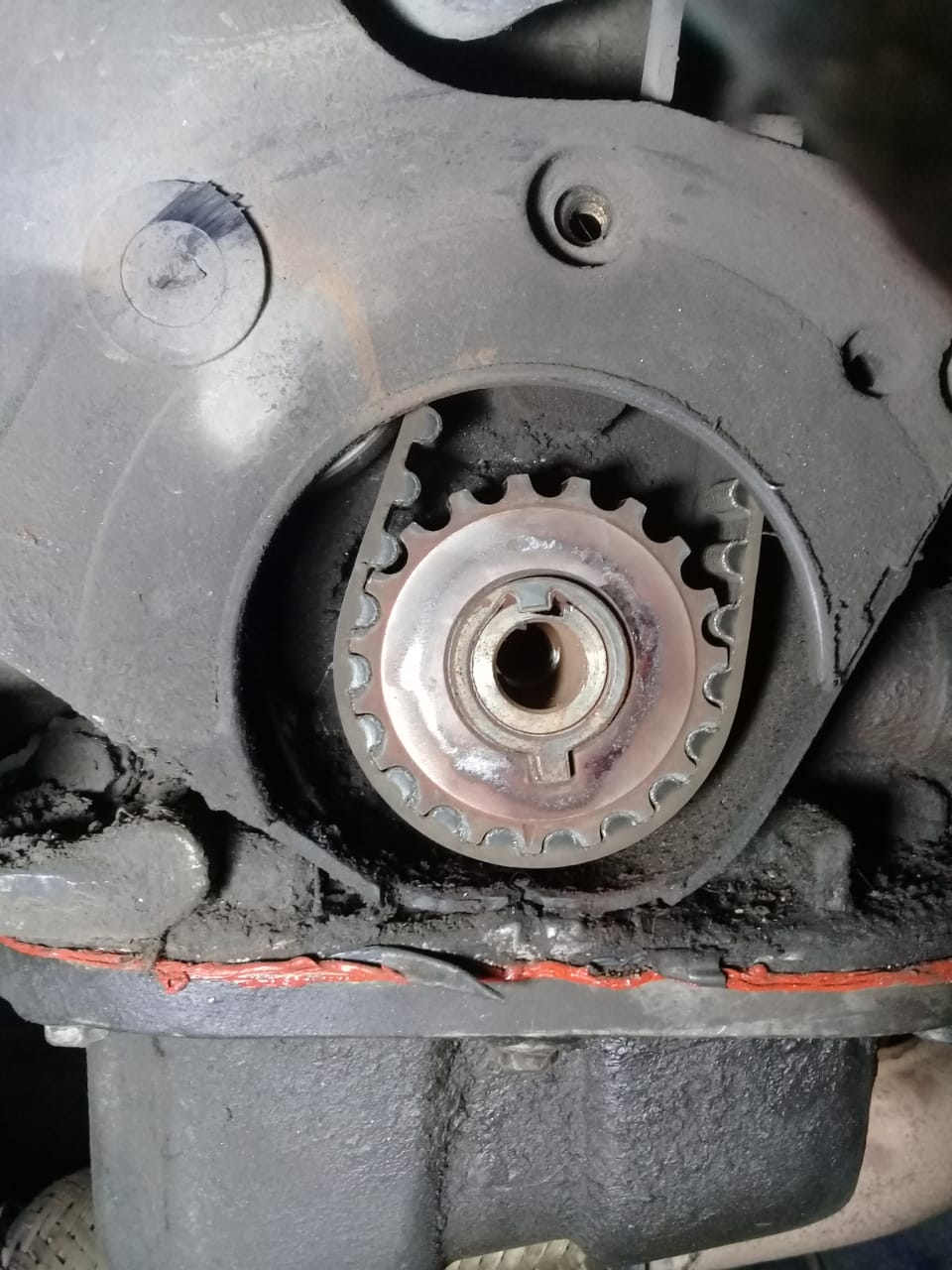

У была проблема поздним зажиганием!Приехал CHEVROLET LANOS 1.5 8 кл.!Жрать бензин стал и тупой стал!Оказалось мои коллеги мотористы плохо закрутили шкив коленвала.И наломало дров- по разбивала посадочные места коленвала под шпонку и шкив .Только снимал USB Autoscope IV!
