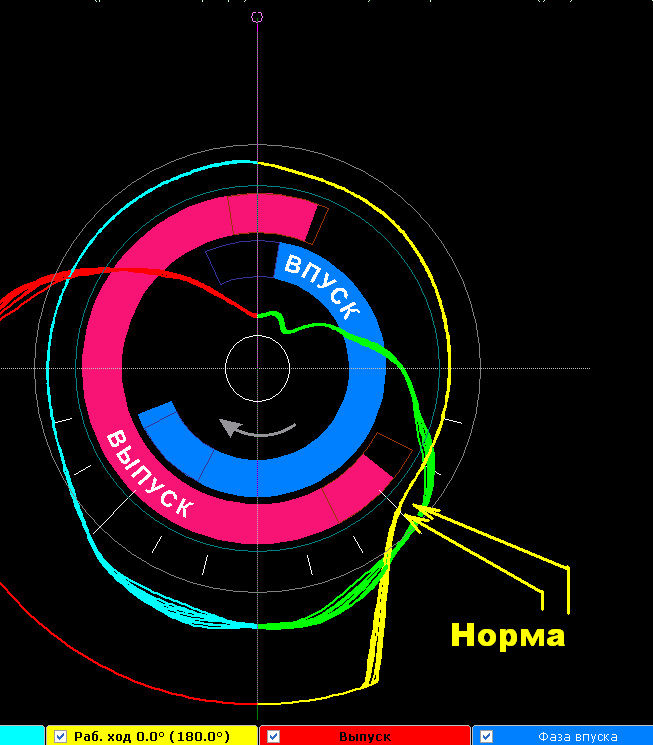

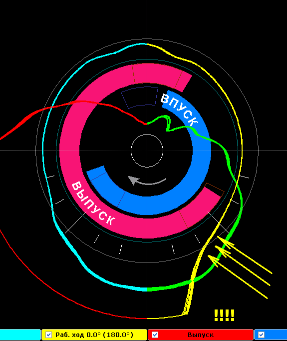

Сообщение Виджар » 20 янв 2019, 04:32
..... ну тут главный критерий в том, что нет четкого изгиба линии графика при открытии ВЫПУСКНОГО клапана. Получается что или кулачок подтерт или клапан зажат. Но чаще всего это зажатие клапана.
