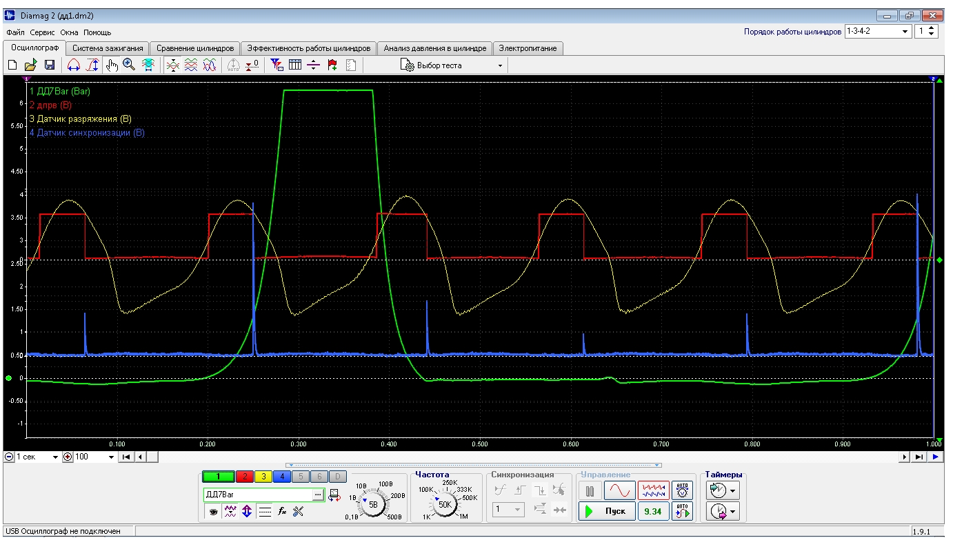

Подскажите, перескочил ремень?
Осцыла прокрутки

Сообщение pi3c » 05 мар 2019, 02:41
Ремень стоит, но метки не проверял пока

Сообщение pi3c » 05 мар 2019, 21:45
Кому интересно, распредвал убежал вперёд на 3 зуба
