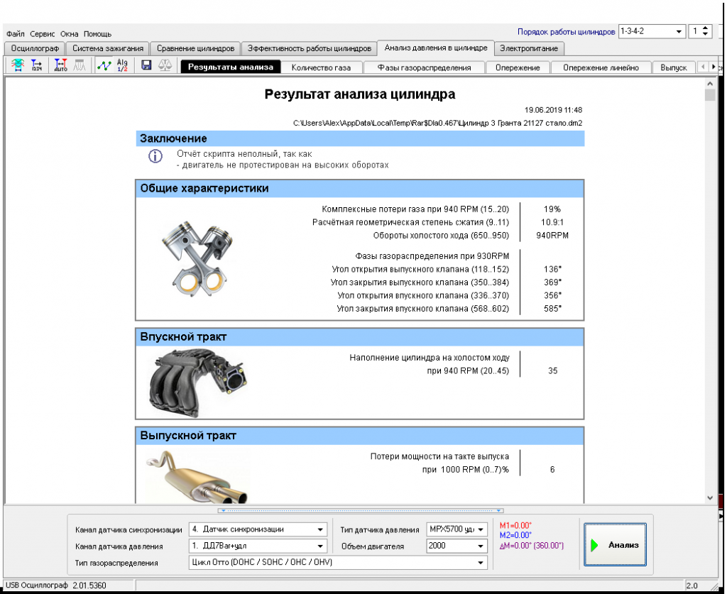

Вот скриншоты анализа ваших файлов 1 и 3 го цилиндра новым ПО. Теперь все ок.
На днях выложу, ждите.

А то что объем двигателя указан 2000 а не 1600 как то влияет на анализ?

Мастеровой писал(а):А то что объем двигателя указан 2000 а не 1600 как то влияет на анализ?
Объем влияет на расчет СЖ, в случае использования удлинителя ДД.

Понял спасибо, рад что быстро отозвались и решили данные нюансы п.о будем ждать обновления .
