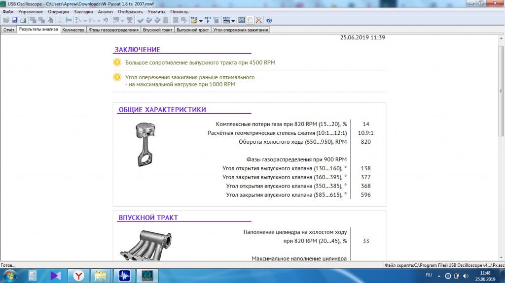

У вас в настройках канала ДД стоит задержка 1мс. Эталон только ДПКВ-ДПРВ

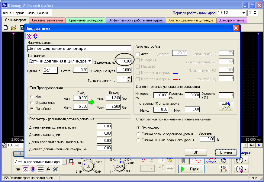

Артём писал(а):спасибо, большое, а что значит эта задержка? Я не менял настроек, всё как было...

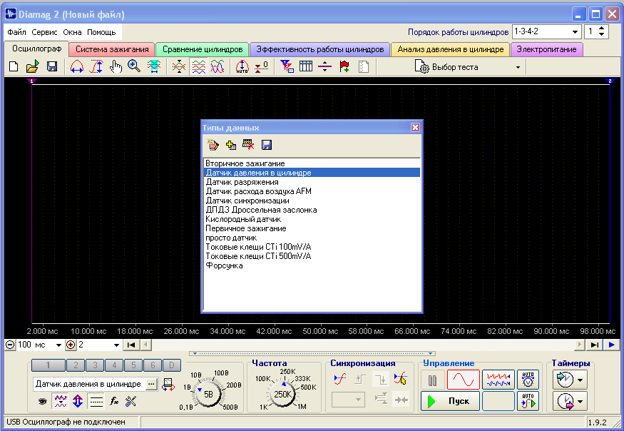

Зайдите в настройку датчика давления, редактирование и посмотрите, стоит ли там задержка.

Сообщение Артём » 25 июн 2019, 18:02
Да, есть задержка, она там не нужна?

Сообщение pozharskiydn » 25 июн 2019, 18:36
Артём писал(а):Да, есть задержка, она там не нужна?
Нет, уже же Alex_42, по этому поводу писал.

дпкв+дпрв совпадает с эталоном, но по анализу ДД видно небольшое сопротивление выхлопу, и скрипт указывает на нетипичные фазы. Клиент уверяет, что машина начала тупить после того как заменили цепь. Как-то странно... теперь ещё и ошибка вылезла "недостоверный сигнал датчика распредвала" мотористы "зуб дают" что цепь стоит верно, может кто встречал такое? Бывают цепи с неправильными метками? Или короче на зуб?

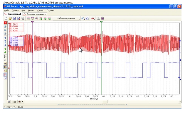

Нашел эталонный ДД осцил.посталовского. вот скрин. Только не понятно почему дпкв+дпрв соответствует эталону, метки на месте, а газораспределение "ушло"
