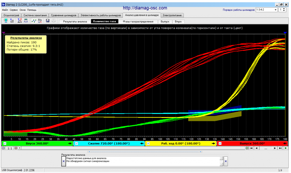

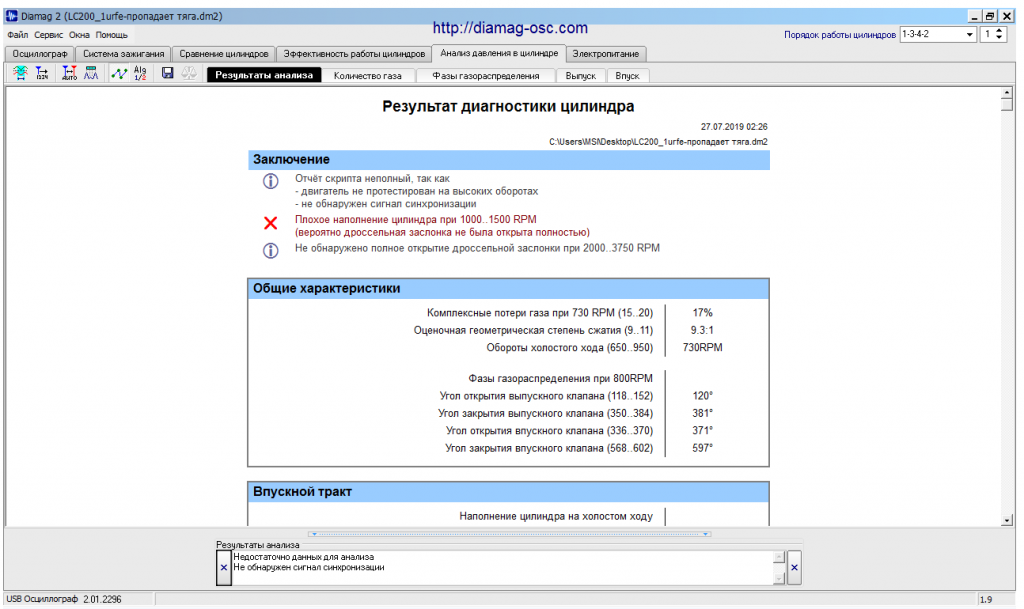

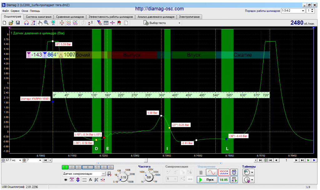

может быть что каты забиты? снял осцилограмму ДД только левой головки цилиндров без синхры ..по осциллограмме чтото не пойму
Помогите кто умеет читать осциллограмму

вот сама осциллограмма
LC200_1urfe-пропадает тяга.zip
