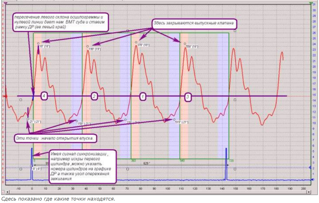

Лада Калина 2012 г. 16V сильно стучит гидрокомпесатор. Снял осцилку ДР. По осцилке по моим предположениям 2 цилиндр впуск. Хотелось бы узнать у спецов правильно я думаю или нет?

Сообщение OOA » 06 дек 2019, 15:17
Да правильно

Сообщение АндрейК » 07 дек 2019, 01:53
Рассказали бы что да как, а то Ага? Ага! Вот и поговорили. Как пришли к такому выводу в студию, пожалуйста.

Сообщение OOA » 07 дек 2019, 22:55
АндрейК писал(а):Рассказали бы что да как, а то Ага? Ага! Вот и поговорили. Как пришли к такому выводу в студию, пожалуйста.
вот по этой картинке сравни его файл
