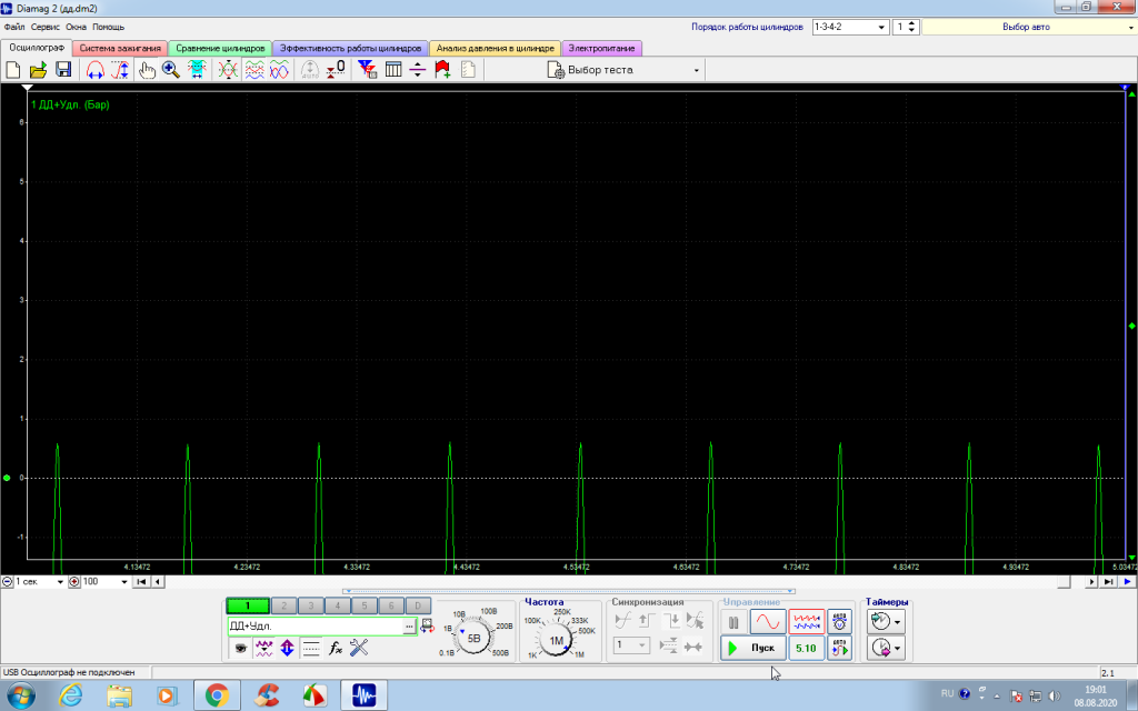

Добрый вечер! Сразу прошу прощения за мою тупость. Помню что тема была за этот
датчик, ( родной дд неисправен) Был перерыв в работе года 2.5. Вроде раньше проблем
с ним не было (ДД м-м и Диамаг2) Пробывал и 1.9 2.1 что не так?

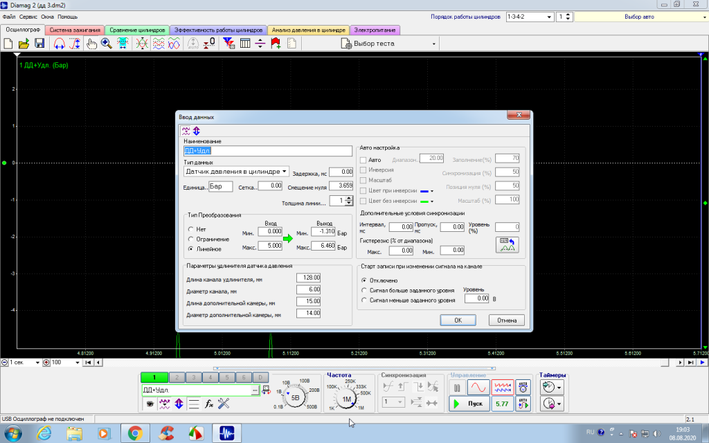

Сообщение yunik » 09 авг 2020, 06:07
У вас по скриншотам всегда разное смещение линии нуля. Как вы её выставляете ?
Из за большого перерыва в работе возможно вы забыли и не правильно это делаете, ошибка может быть именно в этом.

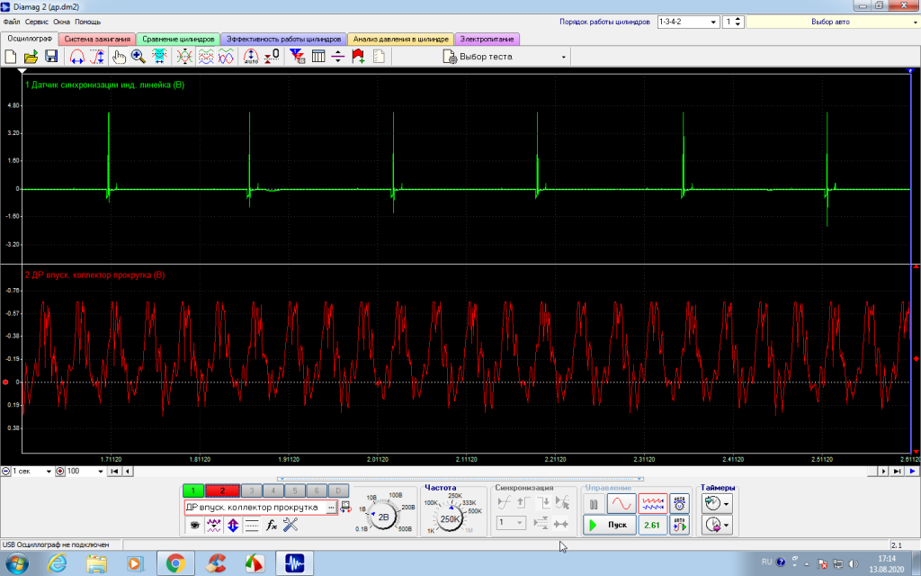

Добрый вечер! Перебробовал все что мог, и версию 1.7 и настройки Виталия. Вот вопрос? почему!!! на 4ом канале синфры
сигнал ДД и Синфры, а канал 1й пустой. Может с осциллом что? Прошу помощи! ДР вроде нормально но анализ не
проходит.

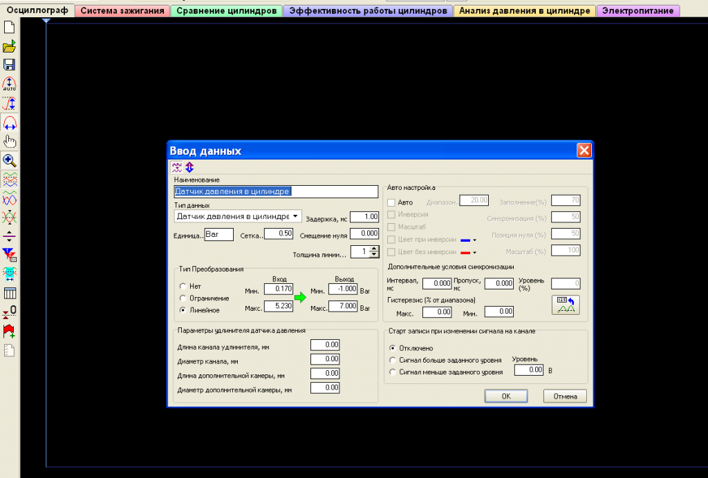

Сделайте "контрольные" замеры напряжения, каждым каналом мотор-тестера с какого либо источника питания с фиксированным напряжением и проконтролируйте показатели вольтметром (мультиметром), должны совпадать.
Напишите какой ДД от Мотор-мастер вы пробуете подключить ( 7 бар или 16).
Сделайте и покажите скриншот окна настроек которые прописаны у вас в тесте ДД.

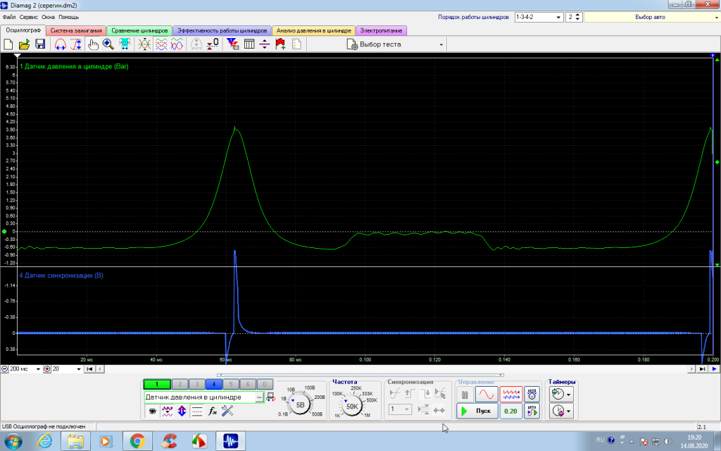

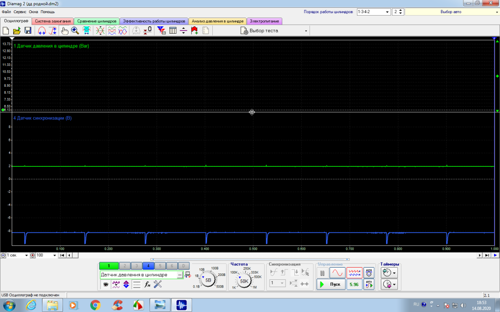

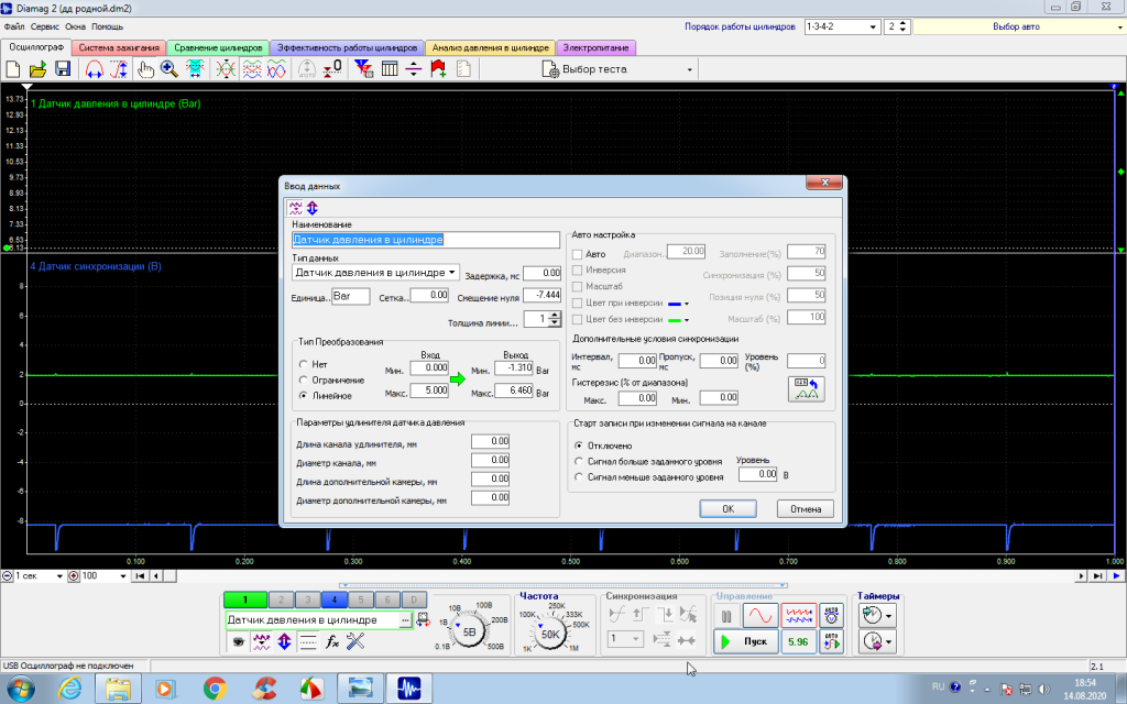

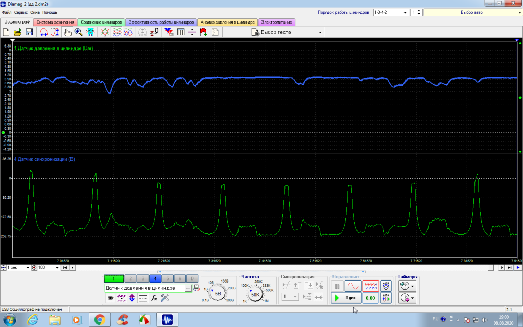

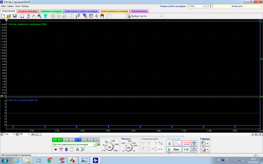

Добрый вечер! Бог с ДД от мотор-мастер, поехал к товарищу взял родной ДД
от Диамаг2 тоже самое, почему сигнал с ДД и синфронизация на одном канале (синфры)
взял Его Диамаг2 НО ПО было мое (его комп был занят) сигнал как положено!
Настройки, или все-таки ушатал я Диамаг2! (а может ПО не мое Хотелось бы)
Не силен я в электронике, поэтому и объяснить нормально не могу Прошу помощи!
Спасибо!

Re: ДД от Мотор-Мастер
Сообщение yunik » 15 авг 2020, 05:20
К сожалению последние ваши скриншоты не чем не помогут.
Сделайте своим Диамагом "контрольные" замеры напряжения каждым каналом мотор-тестера с какого либо источника питания с фиксированным напряжением (с аккумулятора, или с батарейки крона или зарядного устройства). Замерьте напряжения этого же источника вольтметром (мультиметром), показатели напряжения на каналах мотор-тестера должны совпадать с показателями вольтметра (мультиметра), и если будет так, этим исключается проблема с самим прибором Диамаг 2.
Если с прибором окажется всё в порядке, посмотрите в настройках теста ДД, что прописано в "строке" смещение нуля, но делайте это не открывая программой осциллограмму. Просто запустите программу, выберете тест - ГРМ -Датчик давления, откройте настройки первого канала и посмотрите какие цифры прописаны в строке смещение нуля, должно быть - 0.000 . Именно такой скриншот я просил, дела в том что если смотреть настройки с открытой осциллограммой в строке смещение нуля будут прописаны цифры, насколько была смещена линия нуля после нажатия кнопки автоматического выставления нуля при записи этой осциллограммы, а нам нужно узнать что у вас в настройках прописано изначально.
Ну и так как вы пробовали подключать другой заведомо исправный ДД и результат был такой же как с вашим ДД, в таком случаи думаю уже нет необходимости замерять напряжение покоя вашего ДД.
