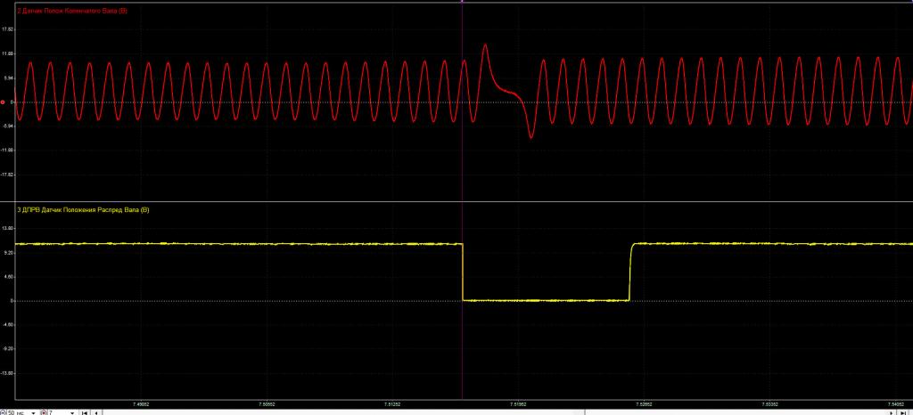

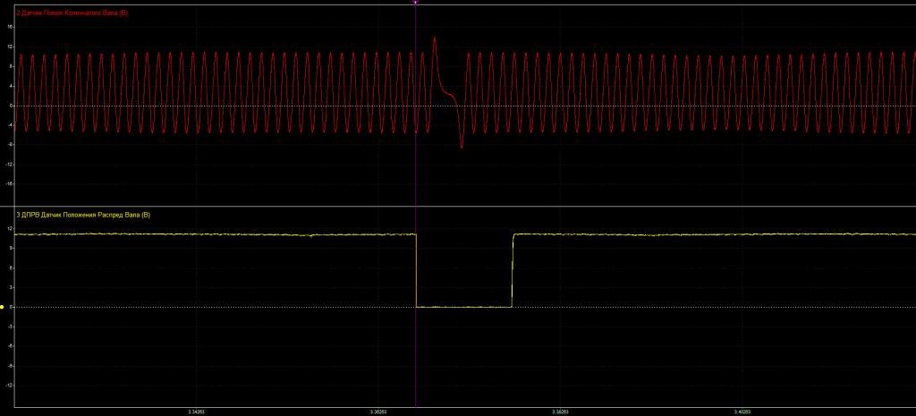

Сообщение Алексей 12rus » 25 авг 2020, 19:12

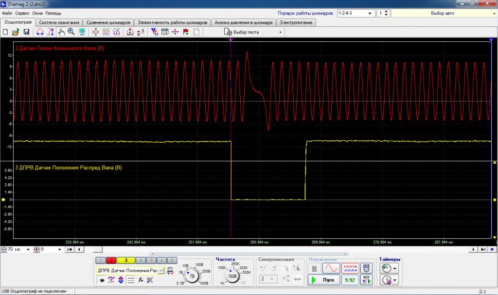

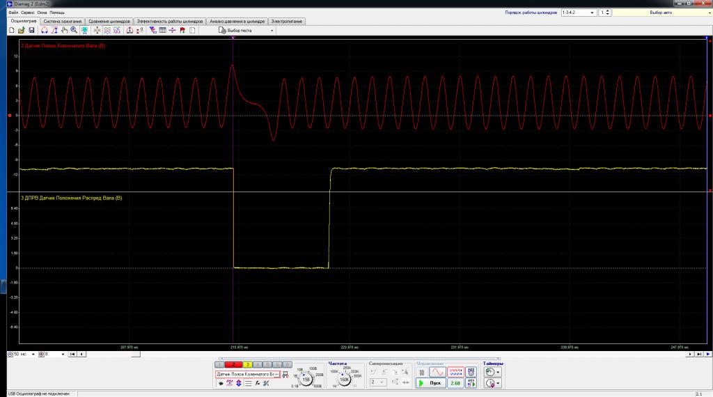

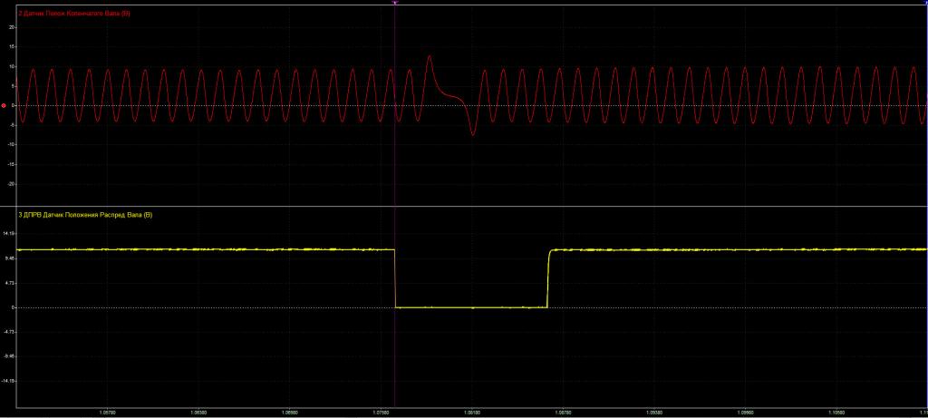

Соболи 4Х4 двигатель А274, А275 2018-2020г выпуска. Пробеги от 11000 до 32 000 км. Почему такая разница, из-за дпрв?

Re: Осцилограммы ДПКВ и ДПРВ Evotech А274 Соболи 2018-2020г
Сообщение Алексей 12rus » 25 авг 2020, 19:13

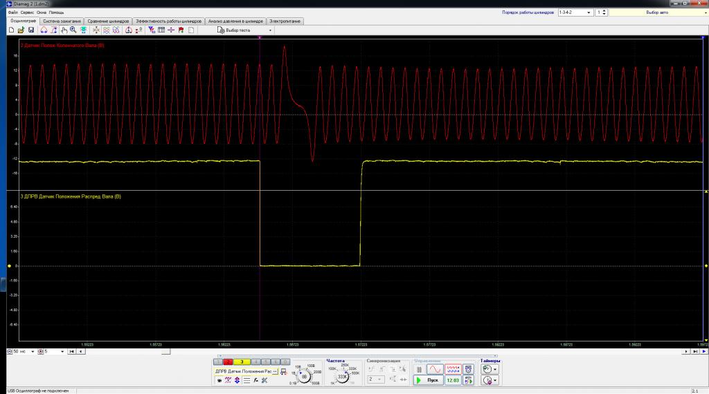

Соболь 6 2019 года выпуска.
Сообщение Алексей 12rus » 25 авг 2020, 21:09

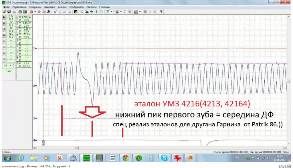

Вот нашел сравнил и ....
Сообщение Виджар » 26 авг 2020, 04:49
Привет. Да, скорей всего ДПРВ некачественные ...

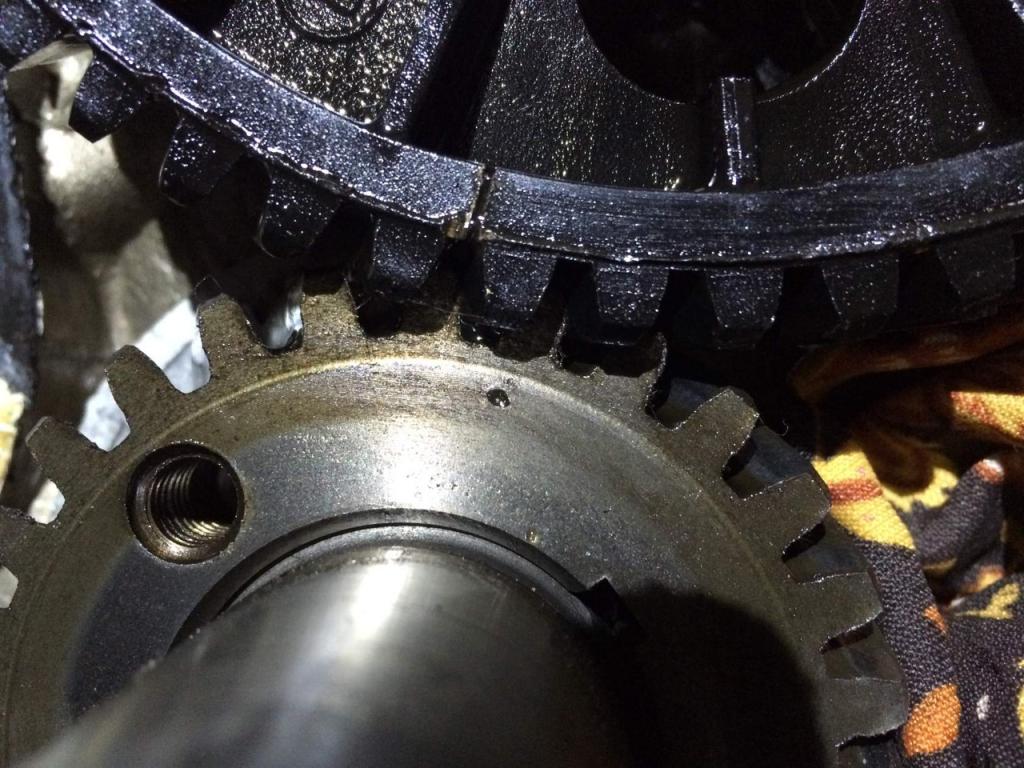

Вот пример как с завода собирают, было на соболе УМЗ 4216
