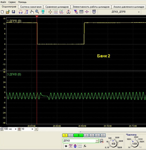

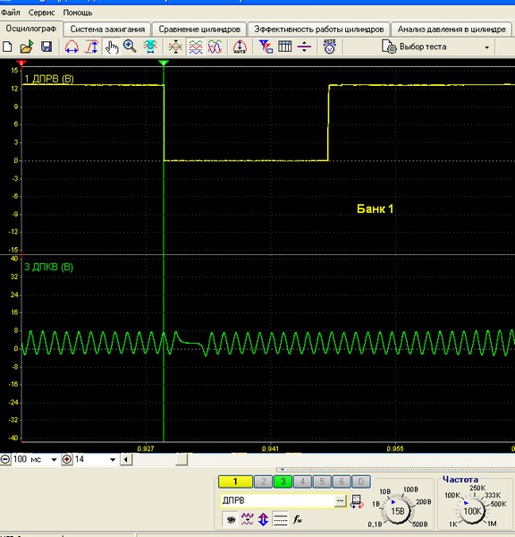

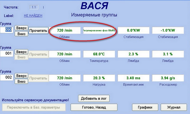

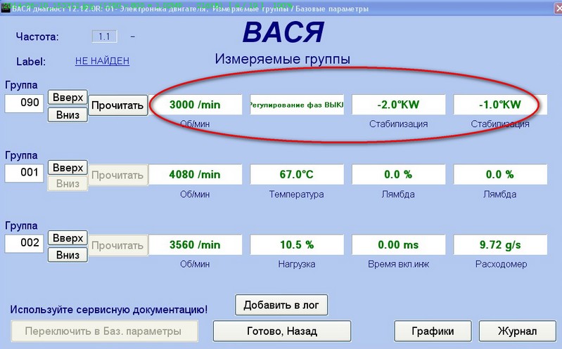

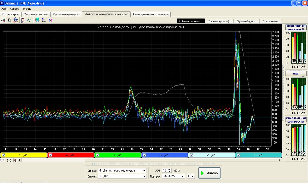

Да, похоже Виталий, ты прав! Вот сегодня смотрел по второму банку и удалось снять сигналы ДПРВ, даже ЭРЦ попробовал в первый раз на 6-цилиндровом, но он получился не совсем правдоподобный, думаю, из-за того, что не прошла калибровка как положено - помню слова А. Шульгина на эту тему. Конечно как-то смущает рановатый выпуск на холостом ходу, но, видимо, такая задумка режиссера, как говорится. И жалобу этого клиента на туповатость до 2000 оборотов я решил списать на субъективное его мнение, т.е. по-другому - человеческий фактор. Да и как-то неуверенно он все это говорит, типа кто-то сказал, и что бортовой комп показывает повышенный расход, но сам он не замерял. Как-то все вилами по воде... Сам я не пробовал прокатиться, сказав, что у меня и одеть-то нечего, чтобы ехать на такой машине... По регулированию фаз - не понял. Вроде пишет, что регулирование выключено и на холостом и на оборотах, но какой там алгоритм должен быть на самом деле-не знаю, может надо было покататься со сканером, но интерес уже как-то пропал к этой машине. Всем спасибо, кто откликнулся!
Да, правильно.....только по определенному алгоритму работает. Ну при довольно резкой перегазовке, в первые секунды тоже по моему должно быть видно. Ну а так да, только прокатится со сканером, под нагрузку дать газку, они и включатся. Ну да ладно, когда понимаешь, что клиент мозгоклюй, то и у меня тоже пропадает как то желание что то делать, вникать. :)
Сергей, а почему ты посчитал, что CSS снялся некорректно?? Вроде нормально, диск 60-2 определил. Правда по такой картинке, я бы обратил внимание на форсунки, или подсос воздуха.

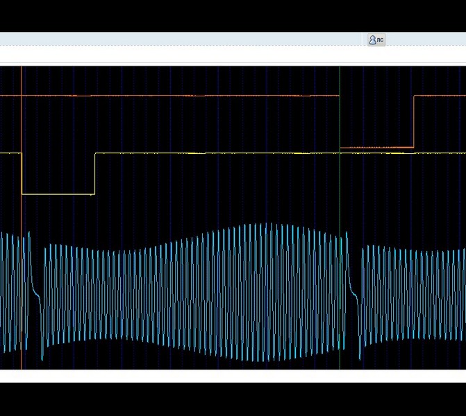

Виджар писал(а):Сергей, а почему ты посчитал, что CSS снялся некорректно??
Да как-то разбросаны все цилиндры, хотя работает на слух идеально. И потом в зоне, где резко отпускаем газ - графики не укладываются в одну линию, возможно, это связано с длиной к-вала на многоцилиндровых, читал я про это вот тут

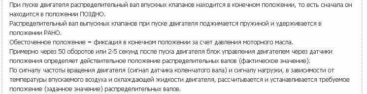

А про алгоритм работы ваноса вот нашел http://injectorservice.com.ua/forum/vie ... f=1&t=5175

Ага, понятно насчет CSS.....спс, ну Андрею конечно виднее. =0) .
