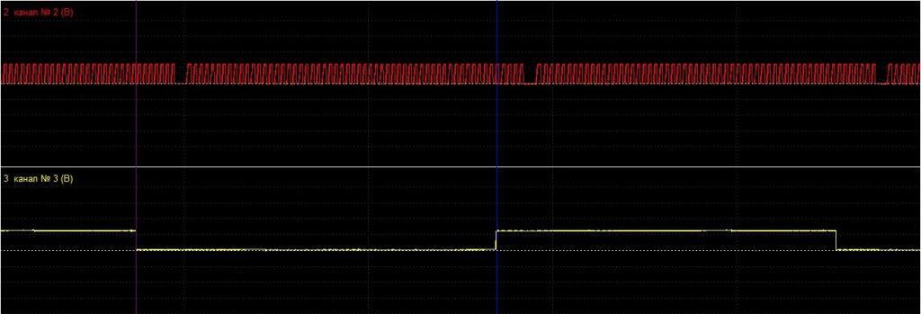

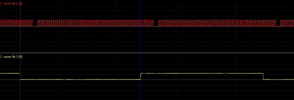

Двигатель установлен с черри QQ3 SQR372 S11. Плохо заводится+на высоких оборотах начинает "троить". На ХХ работает более менее. У кого есть какие предложения?.

Файл в студию. Картинка картинкой, но файл лучше. Куда хоть установили двигатель, что пробовали делать? Какие системы проверяли (топливоподачу, зажигание, и т.д.)?

Тингер - маленький гусеничный вездеход, на нем установлен двигатель от кукушки. Неисправность как бы -хрен с ней (находится она в ГРМ)))...(напишу что было после разборки)......просто интересна сама причина ухода на 2 зуба конца осциллограммы, именно почему ушел только конец?..при совпадении меток на 100%, вытянутости и др. повреждения ремня грм отсутствуют...не может быть качество китайских запчастей?
