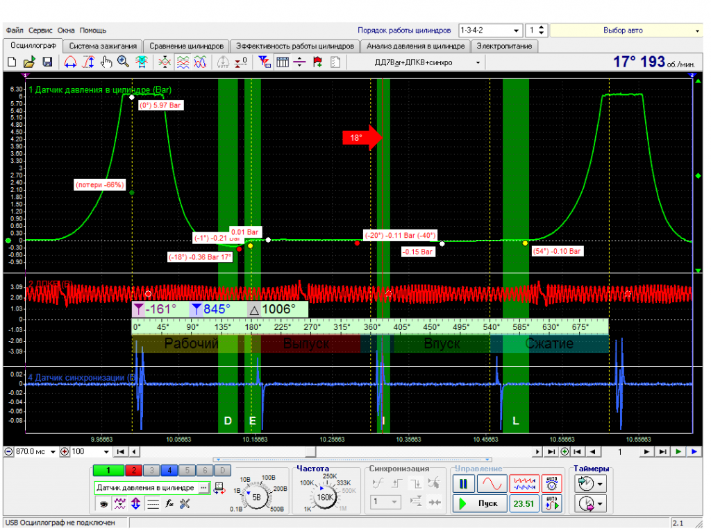

Сообщение резван » 12 янв 2021, 01:24
почему поршень отстает от коленвала?
снял датчиком давления на прокруте . автомобиль дэу нексия не заводится.

прошу простить. коленвал опережает поршень.что бы исключить вопросы. все шпонки на месте и в идеальном состоянии. метки грм на месте все. ????

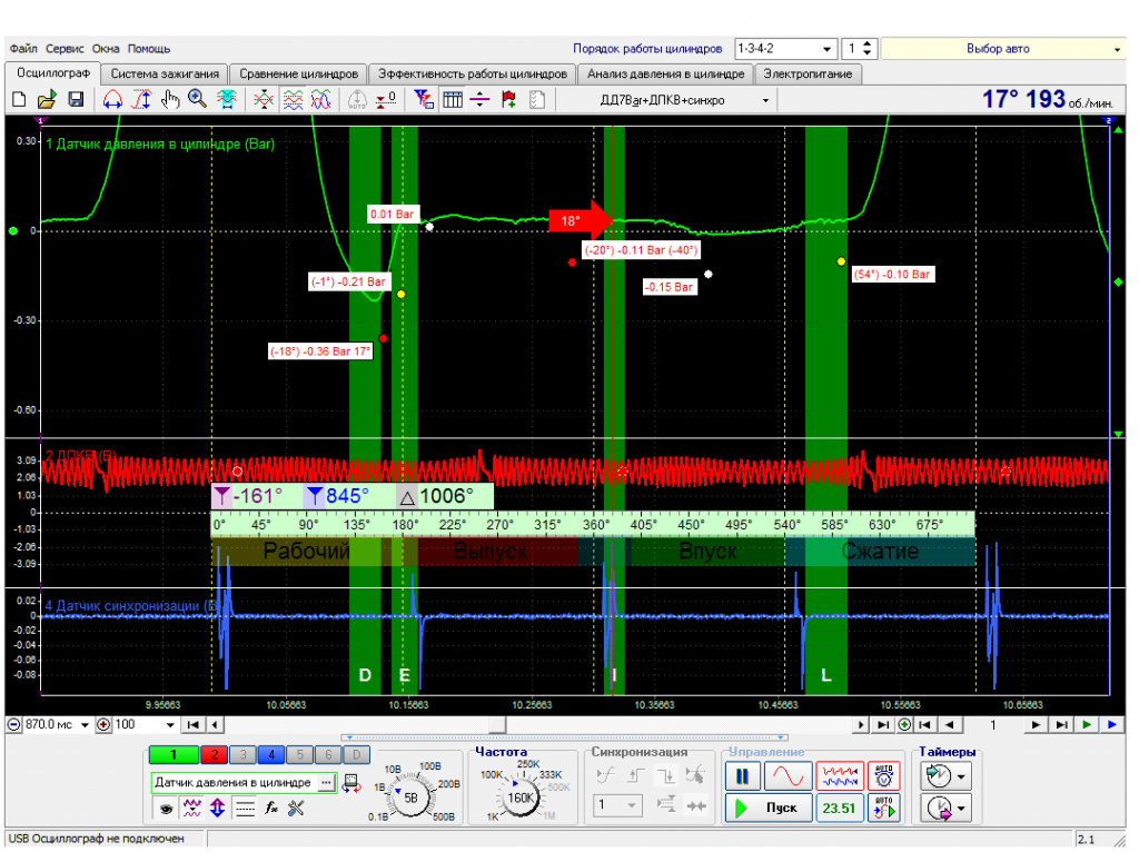

Сообщение резван » 12 янв 2021, 01:34
это без увеличения.дайте пожалуйсто ответ машина с дороги заехала.

Сообщение резван » 12 янв 2021, 02:32
sergey-nik писал(а):Похоже шестерня коленвала "гуляет".
поверьте ничего не гуляет все стойт на месте , если смогу фото скину ,если мне не верите . машину притошили , не заводится вспышки есть но не запускается. вкрутил датчик и проверил на прокруте и увидел то что мы сейчас видим. полез проверять грм поверив диамагу, а там все на месте , метки, шпонки на колене и на распредвале как новые.

Сообщение Serg57i » 12 янв 2021, 02:37
Да вроде все нормально там. Ищите проблему в другом.

Сообщение резван » 12 янв 2021, 03:16
Serg57i писал(а):Да вроде все нормально там. Ищите проблему в другом.
не совпадает дватцатыи зуб коленвала с вмт. чуть выше есть файл , посмотрите.
